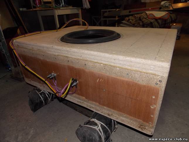

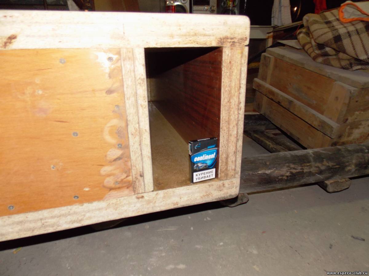

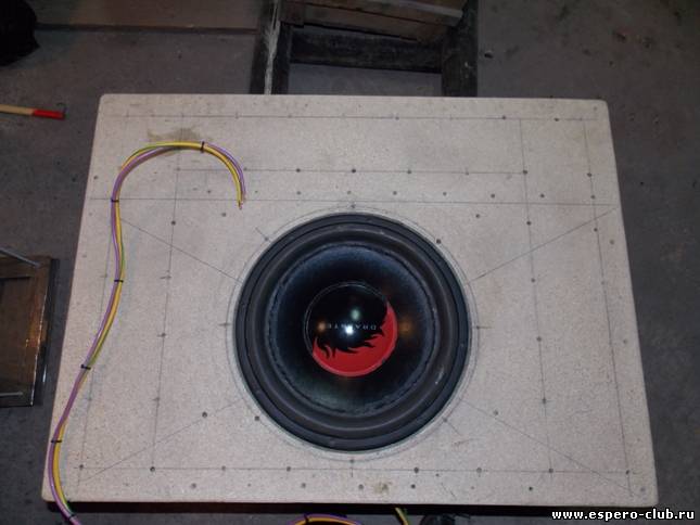

Пишу пост с большой просрочкой (обещал то когда), но все же. Сборка саба, и его установка , точнее фото процесса, а так же все фото и видео с соревнований были беспощадно уничтожены глюком цифровика, после чего он мне написал: СНИМКИ ОТСУТСТВУЮТ! Собрав фото с телефона и более поздние фото вылаживаю их на ваше обозрение.

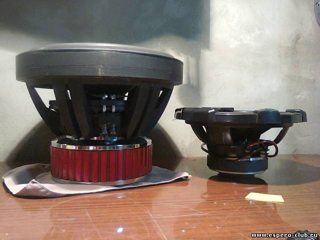

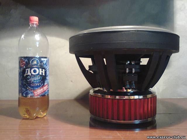

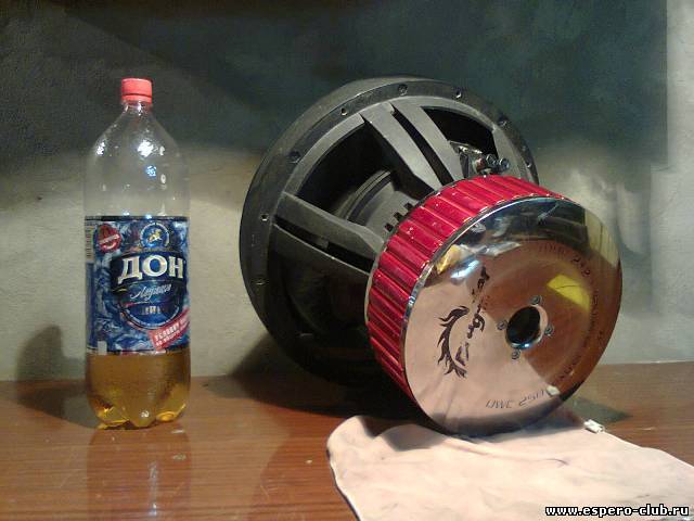

Вот в сравнении с 12-ти дюймовой JVC и пивом
Дальше уже собственно готовый, но не обтянутый и не шлифованный
Прикрепления: 6419044.jpg (42.4 Kb) · 6139745.jpg (38.7 Kb) · 6555375.jpg (44.6 Kb) · 4028199.jpg (88.6 Kb)

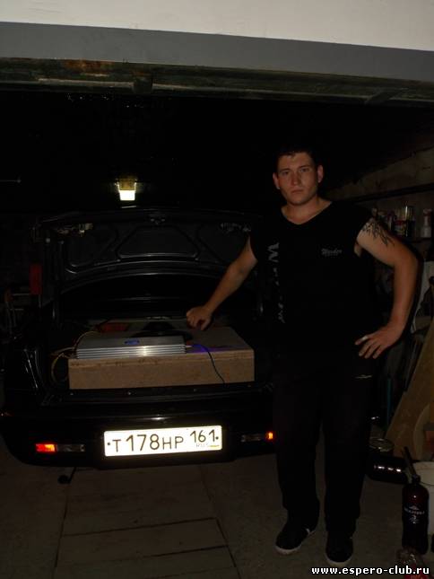

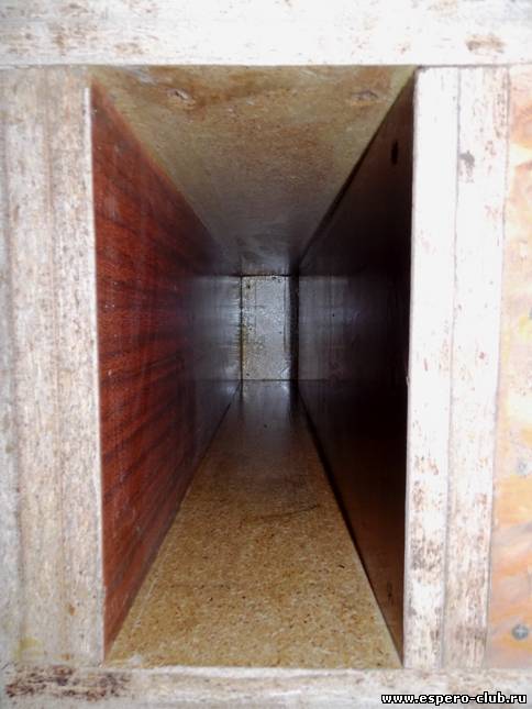

23-го сентября в Красном Сулине мною был показан результат в 140.8Дб, далее в Белой Калитве 7-го октября показал рез в 141.9Дб на боевом ящике все с там же Dragster DWC258, первый ящик повседневный, играет мягко и глубоко, сделан в 3 слоя из ДСП 16мм, поочередно склеен клеем момент столяр, сшит 100мм саморезами и залит килограммом нитролака изнутри, устанавливали в багажник втроем. Про расчет и конструкцию боевого ящика писать не буду.
