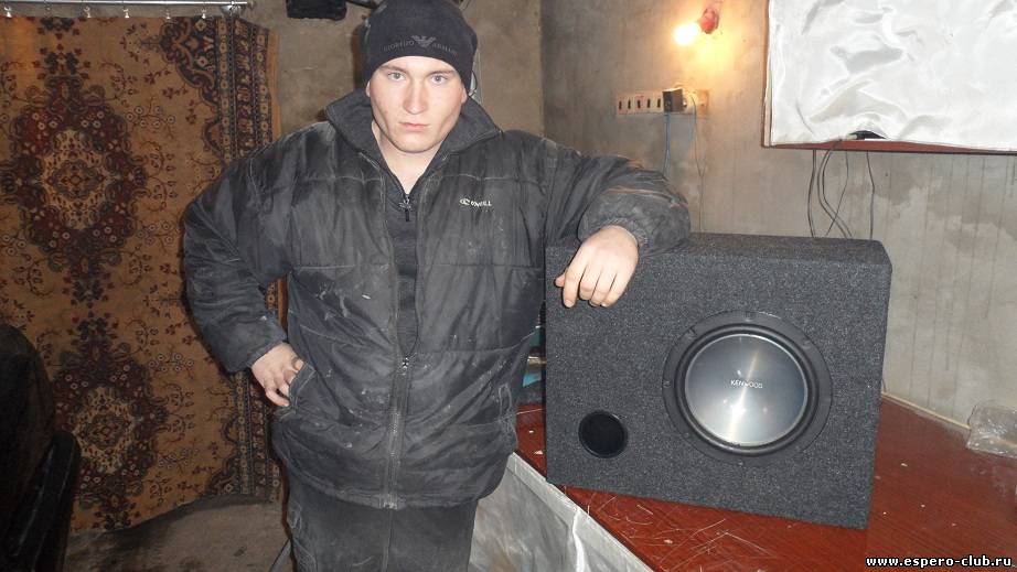

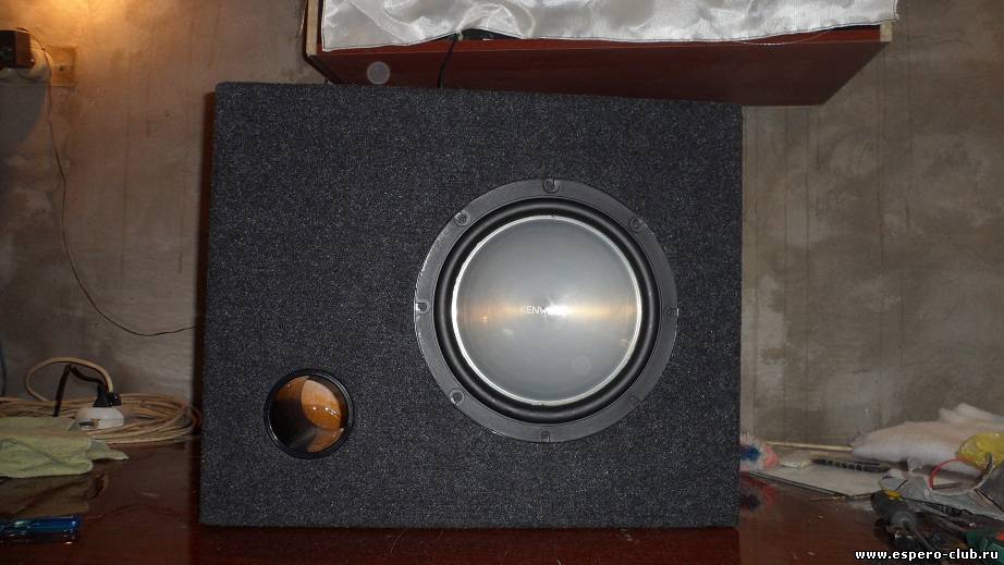

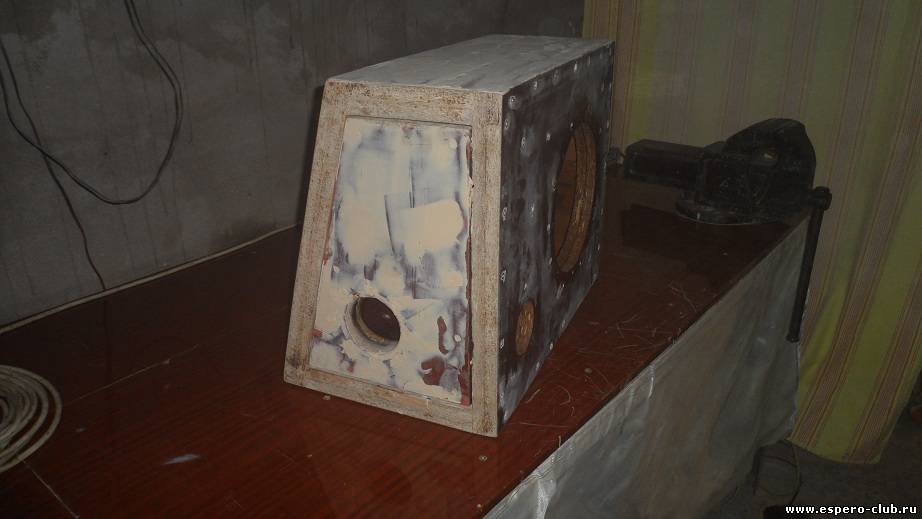

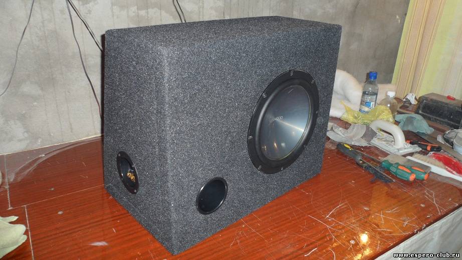

А я саб делал так smile
Короб сделан профессионально.

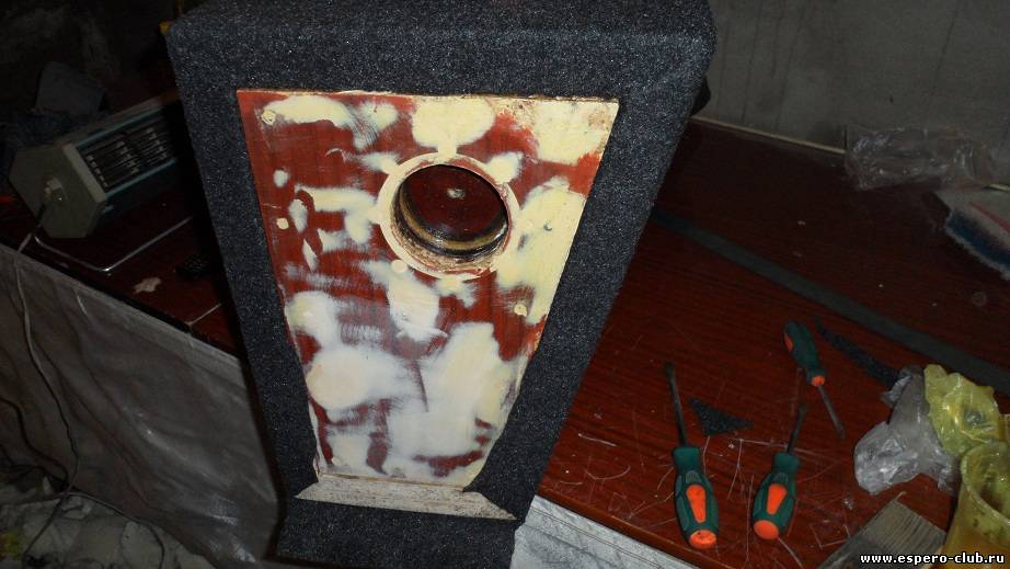

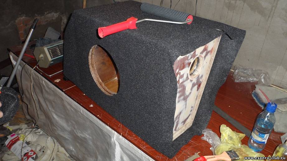

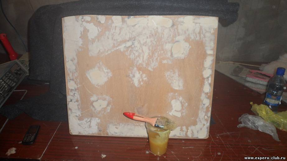

Итог
кроме ДСП, на короб ушло: 500гр. полиэфирной смолы, 500мл. клея для карпета, 240 саморезов, 100гр. шпаклевки, 1м. карпета (ширина 1.4м.). Короб сделан в 2 слоя, каждый слой сшивается отдельно.
Вот как то так cool

Молодец. Размеры короба, динамика, что за УСь?
