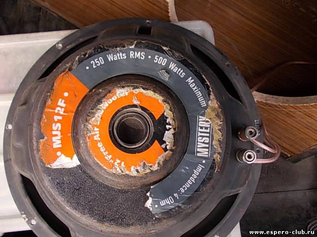

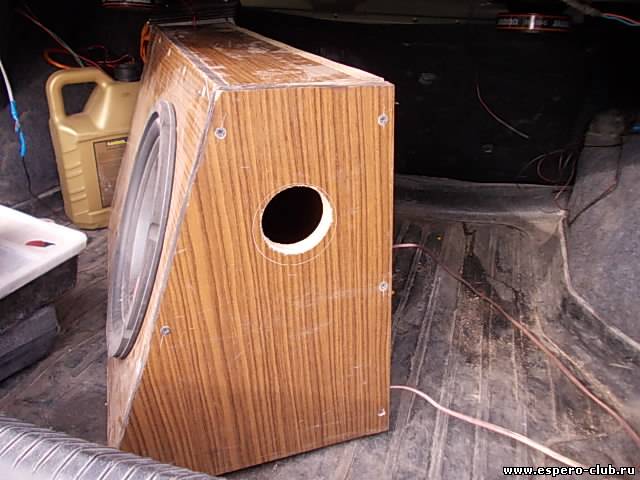

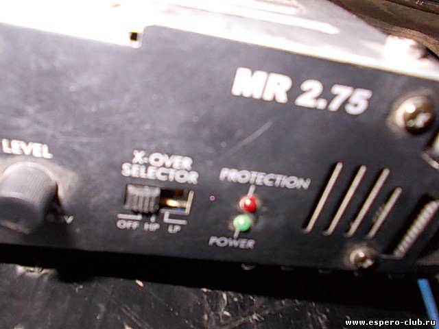

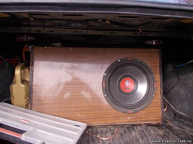

вот сам сааб и усилок

усилок называется Mystery MR2.75... это то что на нём написано

Технические характеристики Mystery MJS-12F
Пассивный сабвуфер
Цвет Серебристый
Возможность работы Free Air
Диаметр, мм 300
Диапазон воспроизводимых частот, Гц 27 - 2300
Мощность номинальная / максимальная, Вт 250 / 500
Сопротивление, Ом 4
Чувствительность, дБ 91
Частота основного резонанса (FS), Гц 47.71
Полная добротность (Qts) 0.73
Эквивалентный объем (VAS), л 30.75
Высококачественный хромированный диффузор инжекционного литья;
Подвес из бутилкаучука;
Вес магнита 40 унции/ вес магнитной системы 80 унций;
2" алюминиевая звуковая катушка, покрытая каптоном, рассчитанная на работу в высокотемпературном режиме;
Для свободного объема (free air)

Тип усилителя: двухканальный Максимальная выходная мощность по одному каналу: 225 Вт Максимальная выходная мощность по двум каналам: 75 Вт Отношение сигнал/шум: 90 дБ Минимальная частота: 20 Гц Максимальная частота: 20 КГц Максимальный импенданс: 4 Ом Коэффициент искажений: 0.05 % Фильтр низких частот: есть Фильтр высоких частот: есть Линейный вход RCA: один Линейный выход RCA: 1
