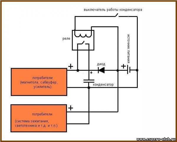

Вот схема заменяющая управляющий провод и не дающая разряжать аккумулятор при стоянке
Прикрепления: 1034858.jpg (27.5 Kb)

Сообщений: 364
о да,есть у меня такой на усилках.Подсоединить к минусу кондера или можно на плюсовой провод?

Добавлено (20.Фев.2012, 13:10:03)
Spentem5, если ты про remote control, то он на всех усях есть, но к конденсатору он никаким боком тулиться не должен. Читай внимательнее и смотри схему которую я прикрепил smile

S3rgaДата: Понедельник, 20.Фев.2012, 14:01:54 | Сообщение # 60
