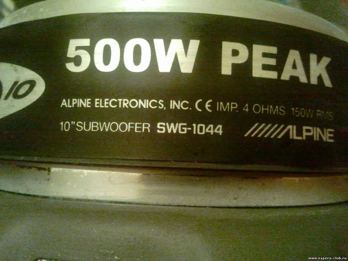

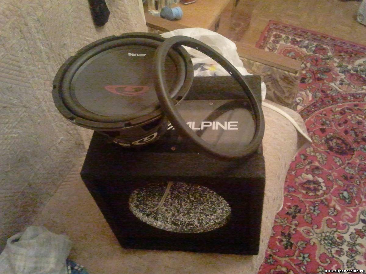

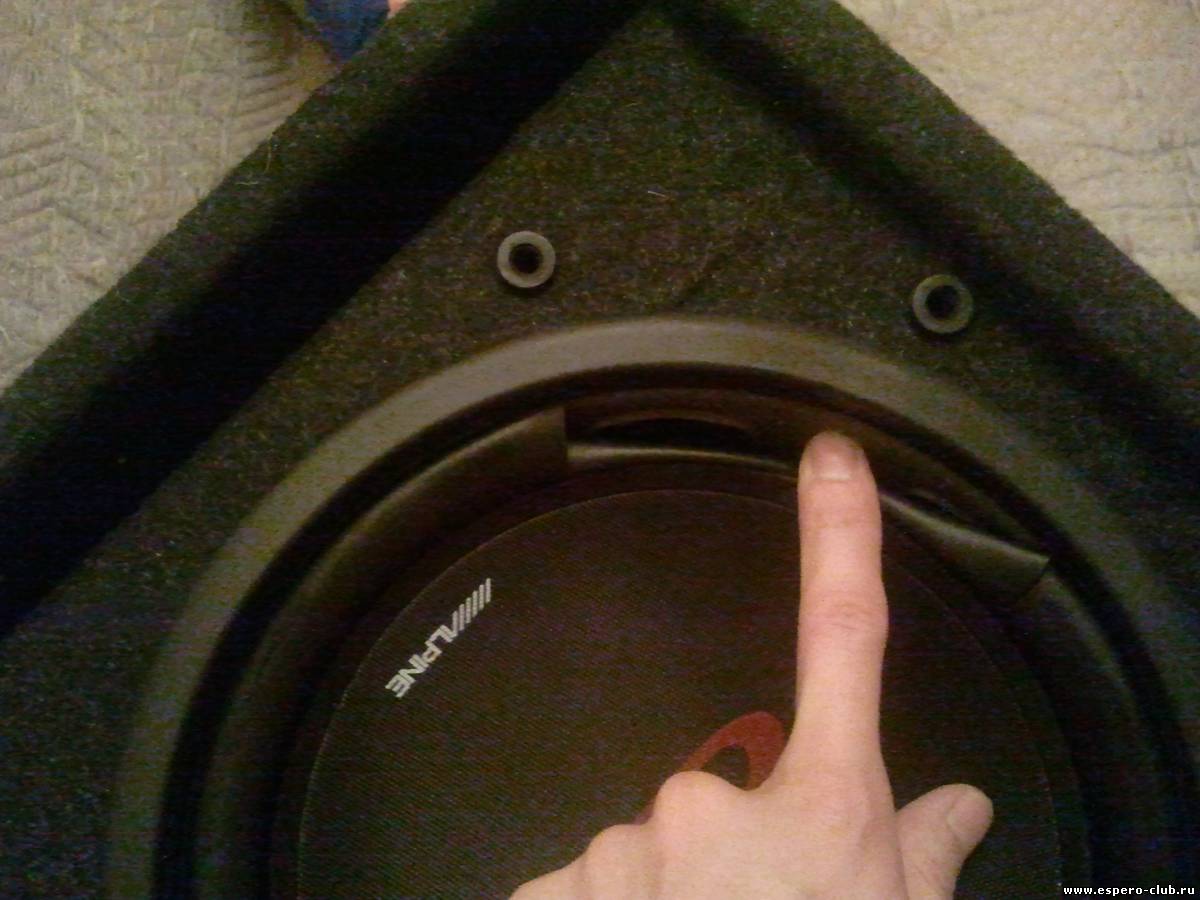

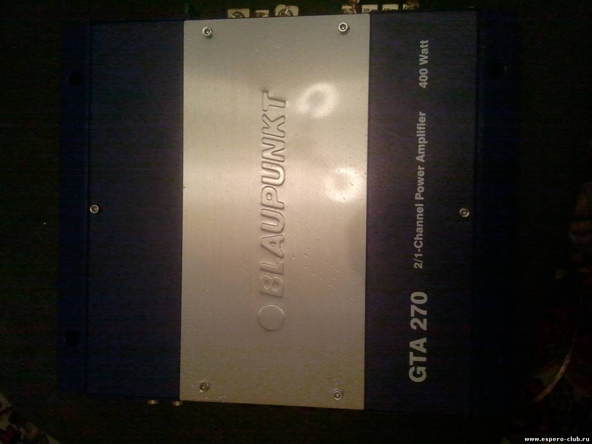

Ребят,от чего могло разорвать динамик саба?От большей мощности усилка или все же холода виноваты?Саб номинал 150вт,макс.500,а усилок номинал 200вт макс.400.подключал мостом.Помогите определить причину для выбора саба и дальнейшей эксплуатации...Фото выложу вечером.

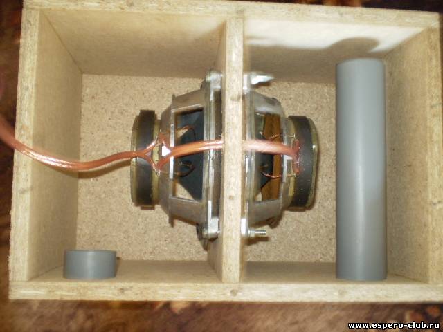

Есть 2 дина стареньких ГДН75. Есть мысль сделать на них сабик изобариком. Но опыта в сабостроении нет. Может что посоветуешь? Или эти дины не для авто?
serg55Дата: Вторник, 14.Фев.2012, 15:37:01 | Сообщение # 34
Сообщений: 461
Примеры. Усь Magnat Edition Four Limited 1200W 4-х канальник.

а чего дает изврат глушения одного динамика другим????
serg55Дата: Вторник, 14.Фев.2012, 19:12:08 | Сообщение # 36
Сообщений: 461
Уменьшение размера ящика (объема) в 2 раза и еще чего-то хз.

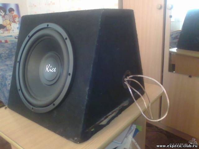

Продают подержанный саб. Данных ни каких нет ,кроме цены - 3000руб. Может кто подскажет стоит он того, брать или нет?

Serg55, по поводу саба kicx, закрытый корпус от мистери весьма отстойнейшего качества и состояния, динамик 12" номинал ватт 150-300 не больше возможно ушатанный, в общем полная х... Цена этому шедевру 1тр не больше, не бери это!
С "изобариком" познакомился давно, но сей шедевр сабостроения никто никогда не заказывал, а мне он не зачем, по этому не строил но это очень просто! На счет объема, классический "изобарик" требует объем ЗЯ в 2 раза меньший чем требуется для 1 динамика, один из динамиков включается в противофазе.
Плюсы: эффективность и точность полноценного ЗЯ при ничтожно малых размерах.
Минусы: дорог в построении (2 динамика).
Если интересно могу помочь с любыми расчетами, скинуть документацию о том, что и как.

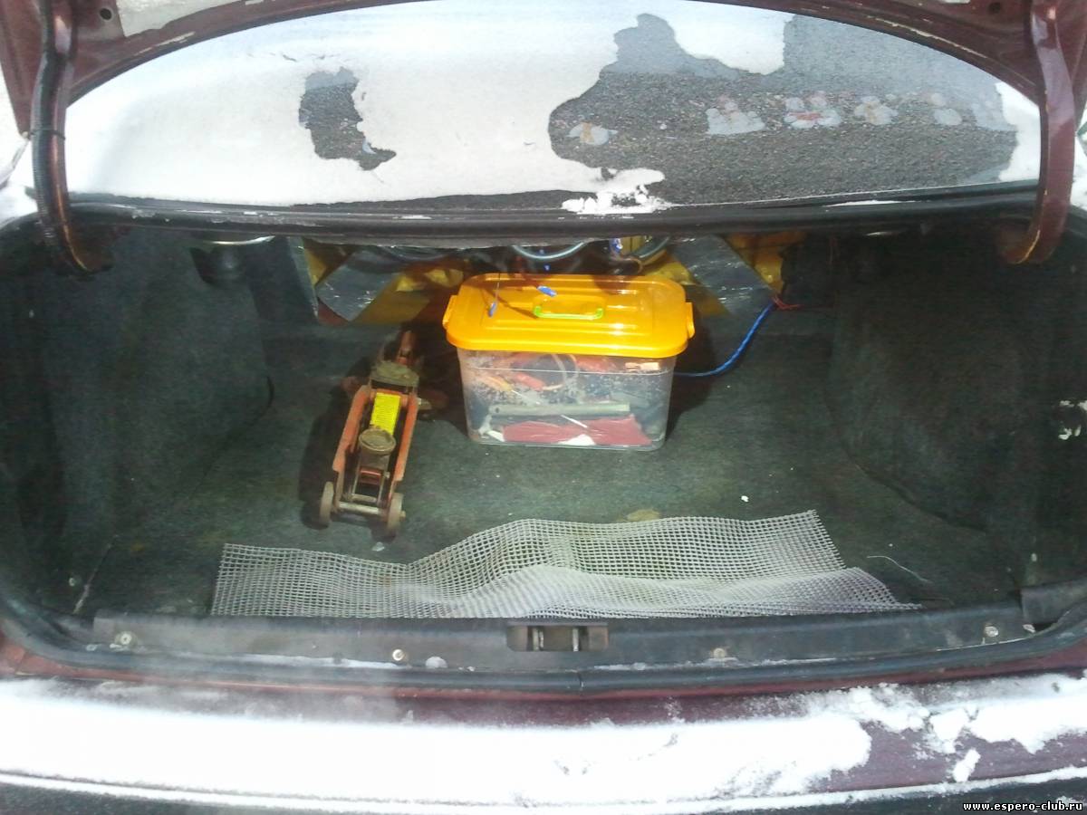

Вот фото произошедшего...
Сам саб порванный не понятным образом и усилок к которому подключен был мостом...ну и багажник без саба,надеюсь ненадолго...

Spentem5, если в багажнике приобладает "-" то динамик начинает промерзать, все подвижные системы, в первую очередь: подвес и центрующая шайба начинают "костянеть", так же тот самый клей, трансформаторный лак, ПЭС в зависимости от температуры начинают становиться колкими, все равно, что смола на морозе, поэтому риск порвать динамик зимой в большой минус довольна велика особенно если динамик дешевый и качество сборки оставляет желать лучшего.
Добавлено (15.Фев.2012, 01:36:41)
Писал еще не просмотрев фото, странно, что альп, да еще в таком месте sad
Добавлено (15.Фев.2012, 01:46:06)
Можно в ремонт отдать, пусть подвес заменят, если в остальном все цело, то в принципе не страшно

Toredo161,спасибо за отзыв тем более такой подробный.Надумал в корпус динамик 800ват воткнуть,посильнее чем альп,а альп отремонтирую скорее всего и в салон куда нибудь,пусть будет!)))

Spentem5, смотри не задуши 800 ватник нехваткой объема, просчитывай! А альп в салон некуда, да и незачем.

Долго думал и было решено восстановить альп и поставить его обратно.Доводить звук буду летом,когда шумку и вибро менять буду.Спасибо Toredo161 за советы.

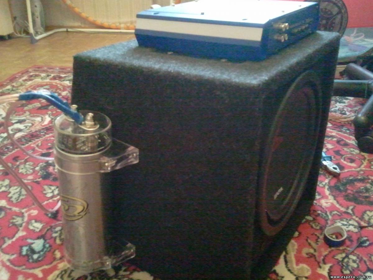

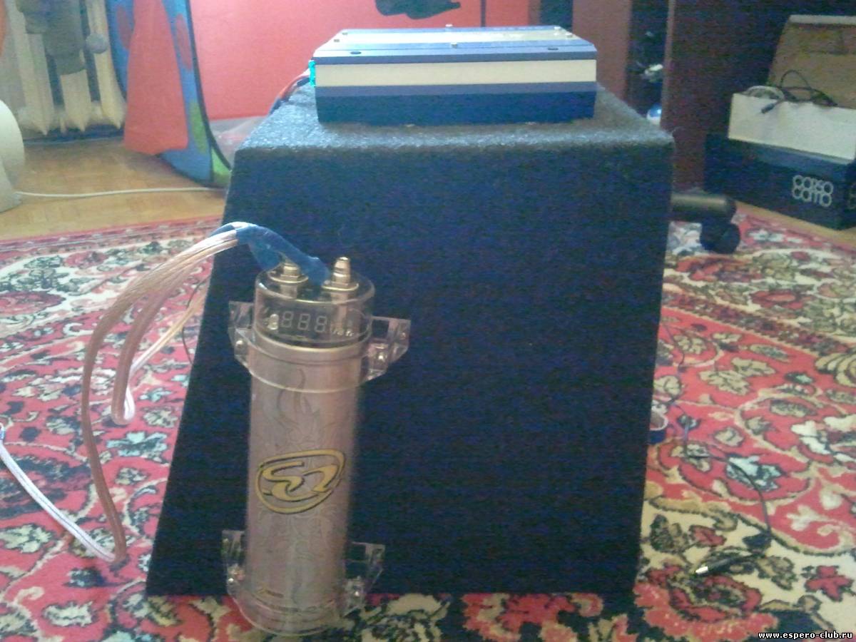

Ребят,а нет ничего смертельного в том что я кондер к корпусу сааба прикрутил.Вот так:
