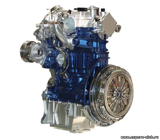

Могучий мышонок
В этом моторе действительно столько нового, что дух захватывает. Взять, например, удивительный контраст между его мизерным рабочим объемом и мощностью с крутящим моментом. Снять с 999 "кубиков" 100 либо 125 лошадиных сил в зависимости от исполнения - это впечатляет. Крутящий момент в 140 Нм, развиваемый от 1400 до 4500 об/мин, впечатляет вдвойне. С такими показателями литровый EcoBoost способен с легкостью заменить собой обычный двигатель объемом 1,6 л. Причем подмена не останется незамеченной. Конструкторы, что напрашивалось само собой, распределили имеющийся литр лишь на три "котла", а это в сравнении с четырьмя цилиндрами дало 30 кг экономии веса. Легкая машина и стартует соответствующе.

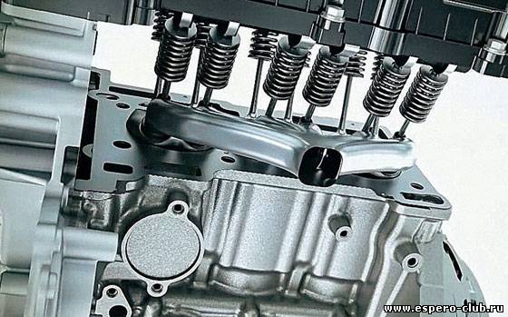

Ford утверждает, что EcoBoost перевернет представление о бензиновых двигателях во всем мире. Трудно с этим не согласиться. Взять, к примеру, выхлопной коллектор. Такое впечатление, что его в EcoBoost нет вовсе - турбина присобачена прямо к головке цилиндров. Однако это и есть разгадка. Коллектор встроен в головку, что сделано умышленно, чтобы выхлопные газы не отдавали без толку тепло воздуху в моторном отделении, а быстрей разогревали антифриз и с ним двигатель до рабочей температуры!
Однако и такое решение сократить время прогрева Ford посчитал половинчатым и пошел еще дальше, организовав в EcoBoost третий круг охлаждения. Их, как известно, в обычных моторах два - малый и большой. В EcoBoost имеется еще и сверхмалый круг, по которому после запуска двигателя помпа гоняет антифриз только внутри головки. Соответственно, в дополнение к одному понадобился второй термостат, открывающийся, когда охлаждающая жидкость в головке дошла до кондиции, после чего антифриз начинает циркулировать по кругу, в обычных двигателях называемому малым, а в EcoBoost, очевидно, требующему переименования в средний.
Сделано все это ради того, чтобы уменьшить нерациональный расход топлива на прогрев двигателя и снизить количество выбрасываемых с выхлопными газами вредных веществ, содержание которых в выхлопе, пока двигатель не прогрет, несколько превышает норму. И вроде бы сделано правильно, ведь с расходом топлива надо бороться, а с токсичностью тем более. Однако велика ли будет экономия и существенен вклад в охрану окружающей среды, если EcoBoost станет прогреваться в 3-4 раза быстрей тех 4-5 минут, которые даже зимой на это же требуются обычному двигателю?
Тогда стоило ли городить такой огород, если вспомнить, на какие фокусы горазд выхлопной коллектор и его уплотнения? Допустим, что теперь он, охлаждаемый антифризом, никогда не треснет и не прогорит, но температурное расширение никто не отменял, из-за чего надежность уплотнений остается под вопросом, учитывая, что требования к ней и, кстати, к коррозийной стойкости водяное охлаждение увеличивает многократно. Как отремонтировать? Конечно, заменить головку целиком дело нехитрое, но сколько это будет стоить?

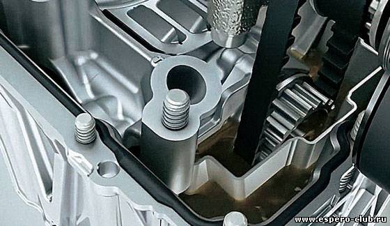

Если вновь присмотреться, как внешне выглядит трижды лауреат высоких премий, можно подумать, что ГРМ в нем приводится чем угодно, но только не зубчатым ремнем - слишком уж EcoBoost со всех сторон непроницаем. Тот, кто придет к такому выводу, ошибется точно так же, как и тот, кто предположит, что выхлопного коллектора нет.
Зубчатый ремень имеется, к тому же он не один. Кроме ГРМ отдельным коротеньким ремнем приводится еще и масляный насос. Самое примечательное заключается в том, что оба ремня работают в масле! Ford уверяет, что таким способом удалось снизить шум, исходящий от приводов, и главное, увеличить ресурс ремня.
Правда, из какой резины, что ей нипочем ни масло, ни его температура, сделаны оба ремня, не указывается. Насколько увеличился ресурс, тоже сообщается уклончиво, дескать, ремни рассчитаны на весь срок службы мотора. Вот в это как раз охотно верится, потому что когда прикидываешь, какую работу придется проделать, чтобы ремни поменять, начинаешь сомневаться, не проще ли будет заменить двигатель? Тогда получается, что двигатель рассчитан именно на срок службы ремней. И каков же он будет - 200 тысяч километров, 300 тысяч? О ремнях, способных выдержать дольше, что-то пока ничего не сообщалось. А дальше что двигателю уготовано? Утилизация?
