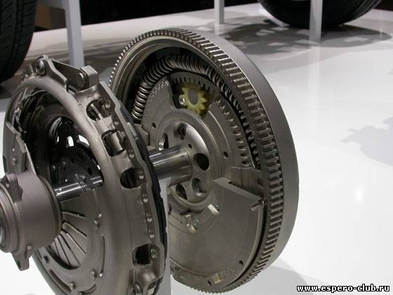

Двухмассовый маховик — узел, состоящий из двух дисков и размещенной между ними демпфирующей системы
Прикрепления: 8885140.jpg (45.1 Kb)
