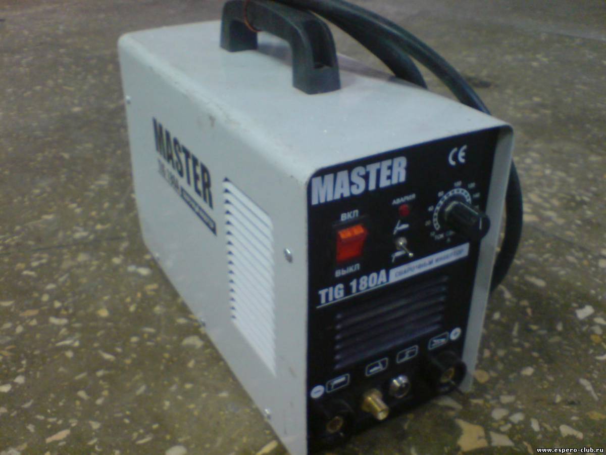

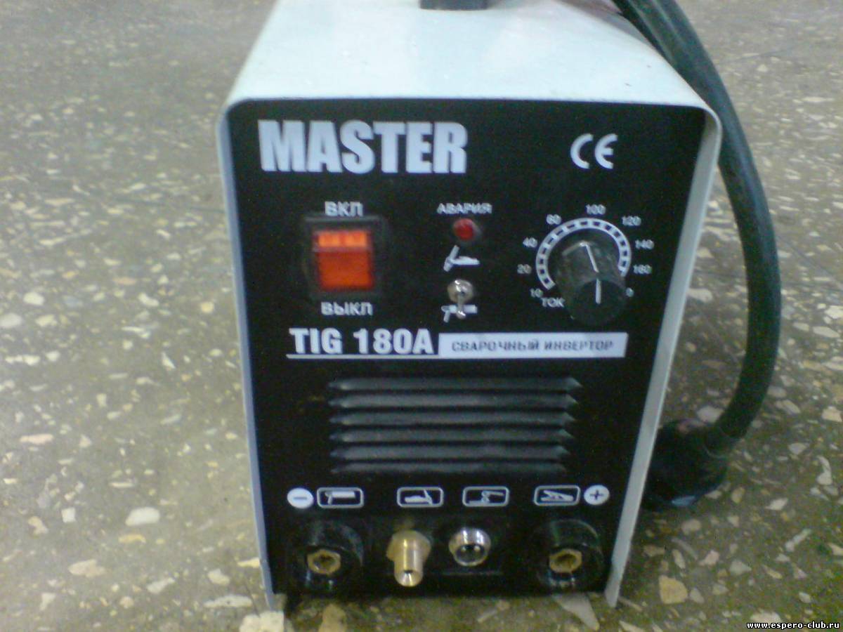

Исследовав цены понял что самый простой и доступный вариант - это недорогой китайский инвертор для сварки электродами с силой тока на 160-190 А (макс).
Имел дело с китайскими инверторами(в принципе они наверное все сейчас китайские).Есть отличные машинки а есть полное говно.Был НЕЛПЕР...машинка понравилась...убил работая на детали в два апарата...не любят инвертора этого.Другой китаец и одного электрода не вытягивал...срабатывала отсечка...сдал обратно.Сейчас пользую апарат МАСТЕР на 180А...дуговая + аргон...работает профессионально...хватает...хотя 200-210А было бы лудче.Этот апарат делают у нас в городе...начинка китай...наше только корпуса и сборка.Выбор сделал в пользу ремонтопригодности.

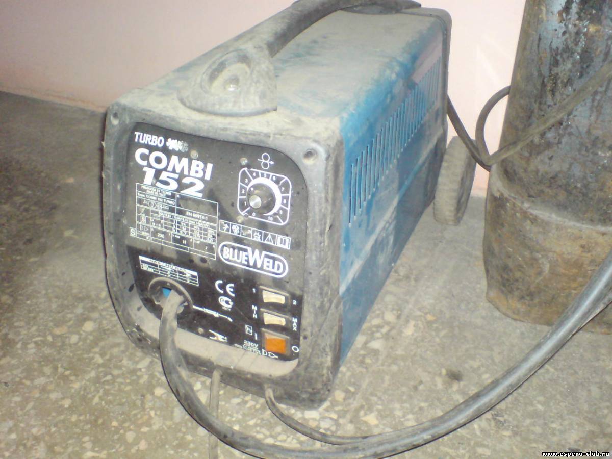

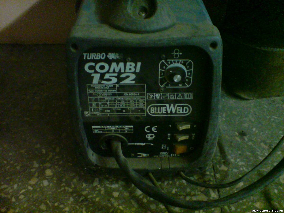

kostroma21,Как себя BLUE WELD ведет ,на него посматриваю?
kostroma21Дата: Суббота, 20.Окт.2012, 19:28:00 | Сообщение # 6
Quote (andersen73)
Этому апарату уже больше 10 лет
и ниразу не ломался...заменёт только рукав.До 5-6 мм метал проваривает нормально.По машинному железу работаю на 2-3 положении подачи.Машинка нравиться...если поменяю то только на полуавтомат инвертор smile
