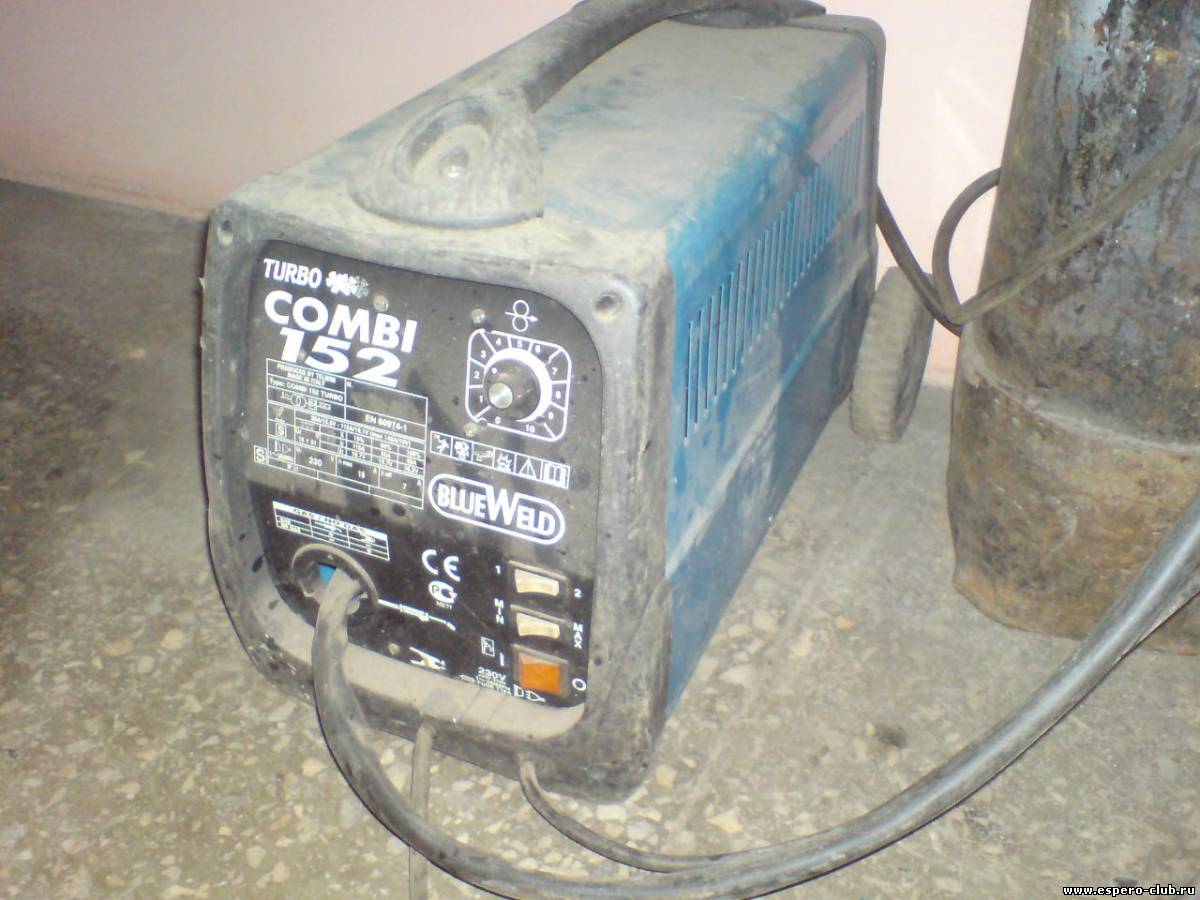

Чота дорогая машинка...добавить 2-3 и можно инверторный полуавтомат купить.Мой апарат у нас в магазе видал за за 7.5рублей(можа акция была).Так я им варю металлы от 0.5(с теплоотводом) до гаражных петель biggrin .
На апараты с проволокой флюсовой даже не смотрите...качества не будет и по цене по миру пустит biggrin
Только газ...маленькую катушку флюсовой вам по любому в комплект положат...посверкать первое время biggrin
Прикрепления: 7899304.jpg (110.8 Kb)
