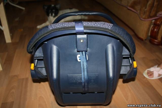

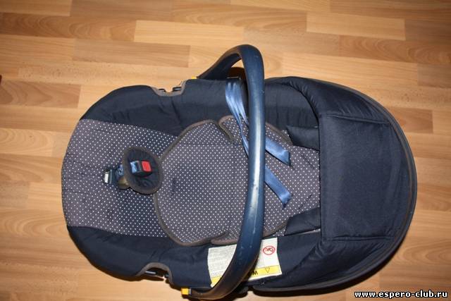

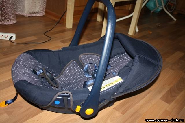

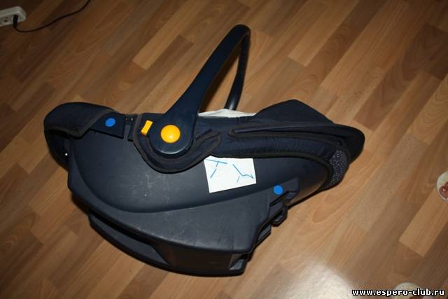

Ребят,нужна помощь.Купили люльку а установить не можем.
Добавлено (22.Июн.2012, 22:02:52)
Место для крепления ремня сзади на фото видно и сбоку. Как ни крепили, что-то не сходится. Младенцу ведь нельзя находиться в полусидячем положении. У кого как стоит?

!!! ВАЖНО!!! Минимум до года ребенок должен ездить спиной по ходу движения. У маленького ребенка относительно большая и тяжелая голова при очень слабых шейных мышцах. В результате в случае даже просто резкого торможения в положении лицом вперед он может получить травму шейного отдела позвоночника, вплоть до летального исхода.
В автокреслах-переносках гр. 0+ и в креслах гр. 0+/1 в положении против хода движения внутренние ремни кресла должны начинаться чуть ниже уровня плеча ребенка. Голова ребенка ни в коем случае не должна быть выше края кресла.
Многие мамы начинают подбирать ребенку новое кресло вместо переноски, как только его ноги начинают упираться в спинку переднего сиденья. Согнутые ноги ребенка в переноске не означают, что кресло ребенку мало. Ребенок может сложить их "лягушкой" - это абсолютно физиологичное положение для детей до года.
Ребенок в автокресле-переноске должен полулежать под углом примерно 45 градусов к горизонтали.

25072009, там снизу должна быть платформа на которое крепиться кресло переноска,как вижу у вас платформы нет и кресло будет стоять не устойчиво

Тепловозик, спасибо,теперь понятно.Мы его лицом по ходу движения пытались поставить.
