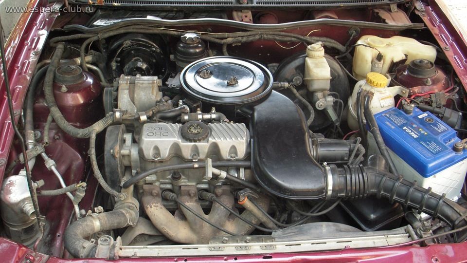

а если двигло целиком махнуть на инжекторный - вон хороший за 10тыс продали недавно - что переделывать придется? купить двиг + инжектор + эбу + проводка ? вот фото моего подкапотного:
