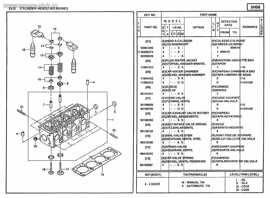

Подскажите коды на
1. клапана впуск выпуск,
2. направляющие клапанов,
3. поршневые кольца стандарт и первый ремонт,
4. вкладыши стандарт шатунные и коренные,
и отчего подходит.

так и не нашел направляющие клапана. помогите с номером направляйки.

http://espero-club.ru/index/poleznyj_soft/0-26
Второй пост сверху - каталог запчастей... Блин, специально собирал весь по крупицам, и один фиг - никому не надо... angry
http://dfiles.ru/files/1bpqakjak
Тут сразу скачать...
А вот еще картинка с номерами
Обожаю саморекламу... biggrin
Прикрепления: 5560587.jpg (113.1 Kb)
Сообщение отредактировал MaKcuM - Суббота, 27.Июн.2015, 10:31:40
