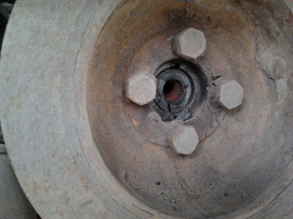

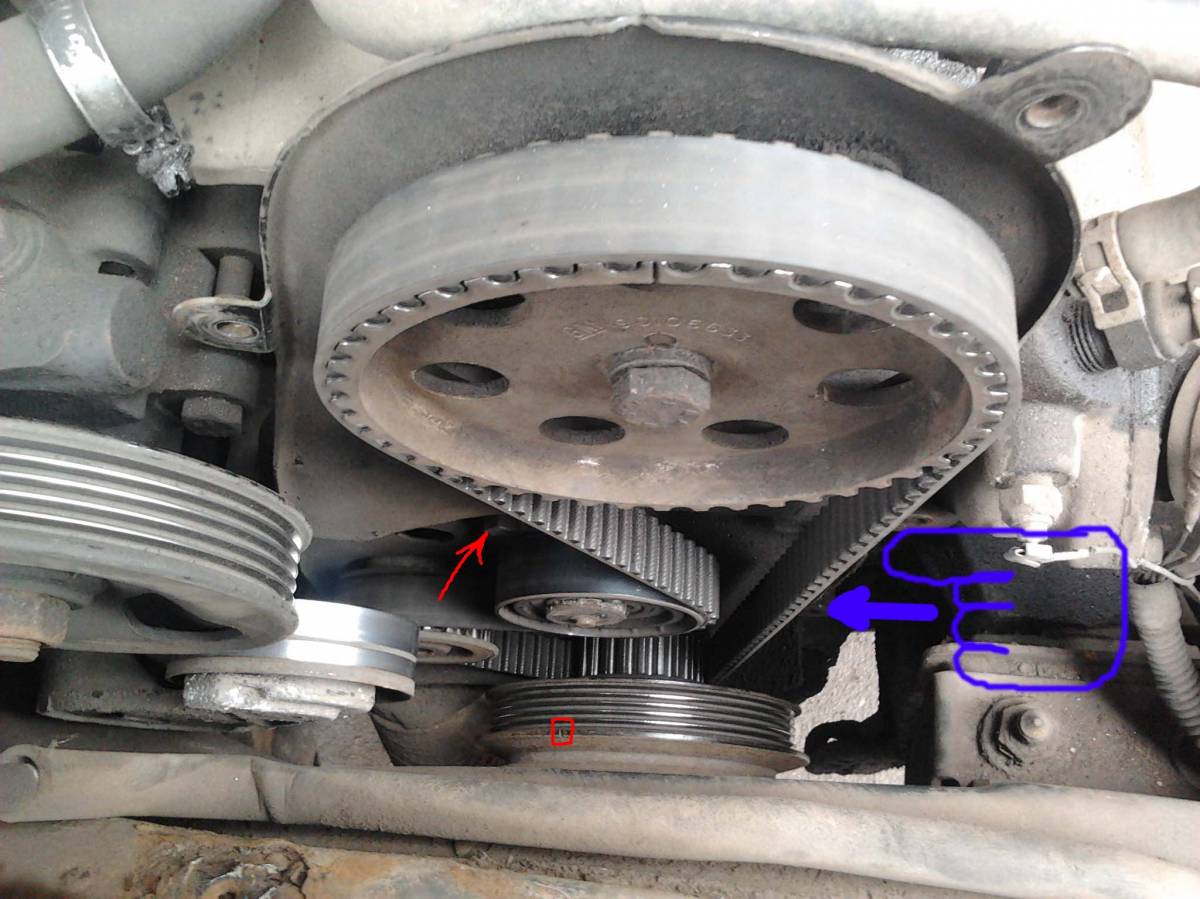

НО ВОТ ЧТО ЗАМЕТИЛ: если ремень ГРМ рукой туда-суда нажимать, то на натяжителе вот та маленькая деталька шевелится. А она должна? и она так довольно легко шевелиться, мне кажеться это она ГРОМКО ЦЫКАЕТ при работе двигателя

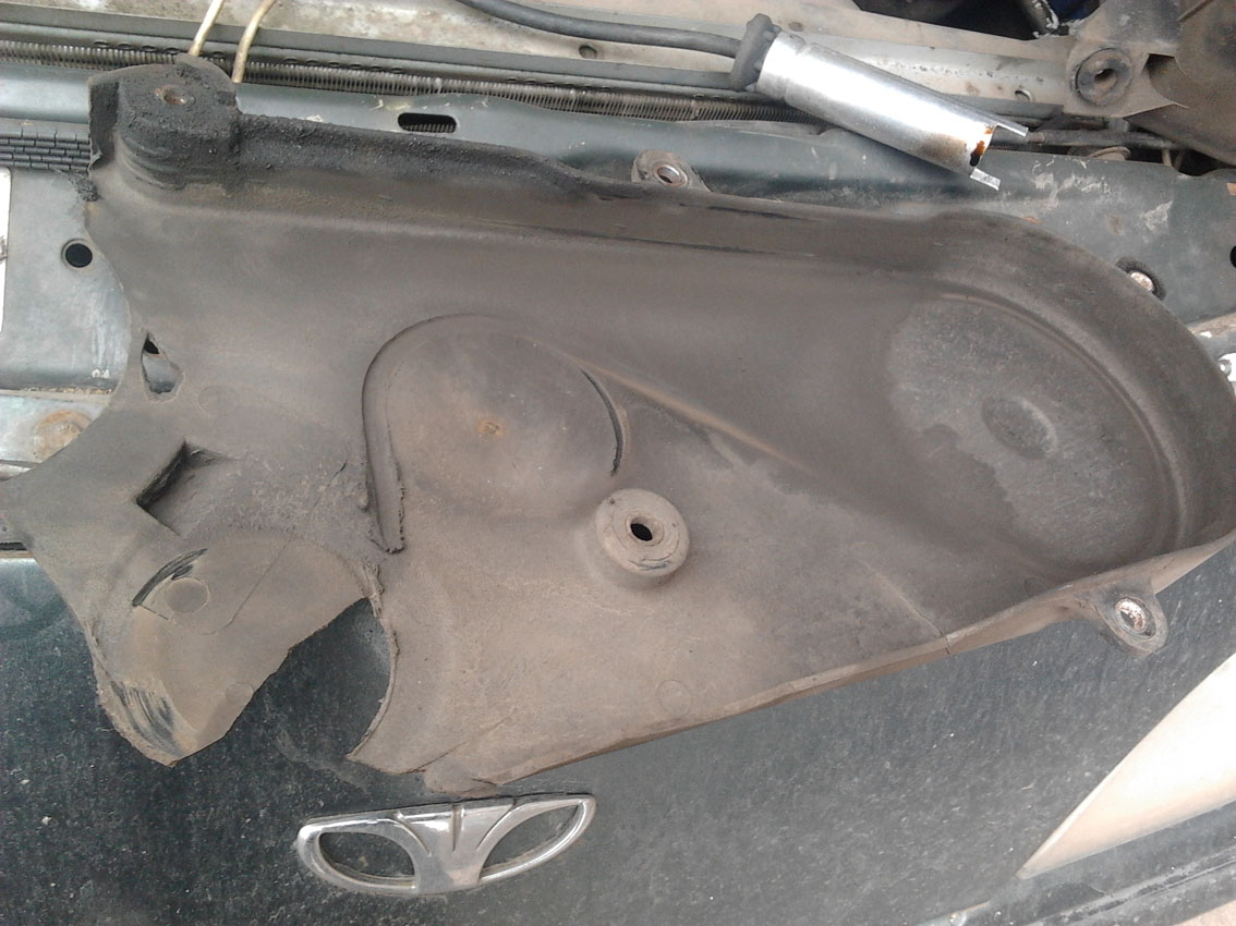

и еще, прошлые сервис-ремонтнки кожух ГРМ прикрутили только на три верхних болта. Нет ну удобно конечно, но он об ролики задевал и терся... ну это мне кажется несущественно. Он же пластмассовый...

vass, Проверь шпонку на которой сидит привод ремня ГРМ(коленвал)!
Бывает что её срезает или ведёт!
А "деталька" отмеченная красным квадратиком - метка для установки угла опережения зажигания!
vassДата: Воскресенье, 05.Апр.2015, 15:26:07 | Сообщение # 3
Сообщений: 14
ну да про метки, я хотел показать что метка на распредвале вверху и при этом метка на шкиве примерно там, где УОЗ выставляется. и в первый цилиндр я отверку сувал, поршень вверху, как должно быть. (правда может на один зубчик ремень проскочил, этого так не заметишь...)
а эта деталь на натяжителе так должна шевелиться?
Добавлено (05.Апр.2015, 15:26:07)
Коляныч, Во блин! стянул ремень ГРМ... и рукой-то шатаю шестерню на КоленВале, а она там еле держится!... вообще разбултыханная... ни то что люфт, а прям ваще хз на чем держится... ой-ой-ой... бедный я бедный... cry cry cry

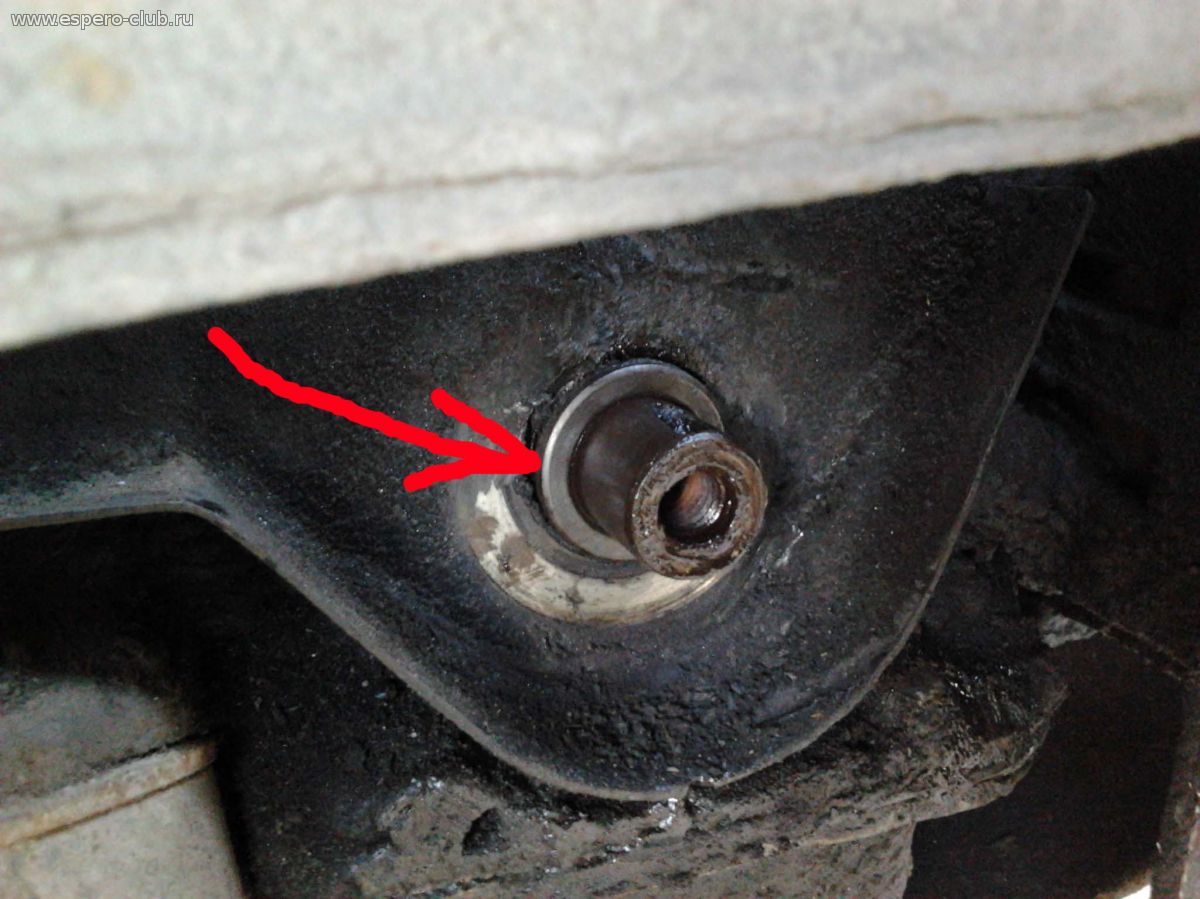

Ремонтники не поставили дистанционную втулку, поэтому у тебя и вытерло кожух.
А на первой фотке внизу РЖА. Это тоже плохо.... sad
Гайка М12 высотой 10мм решает.

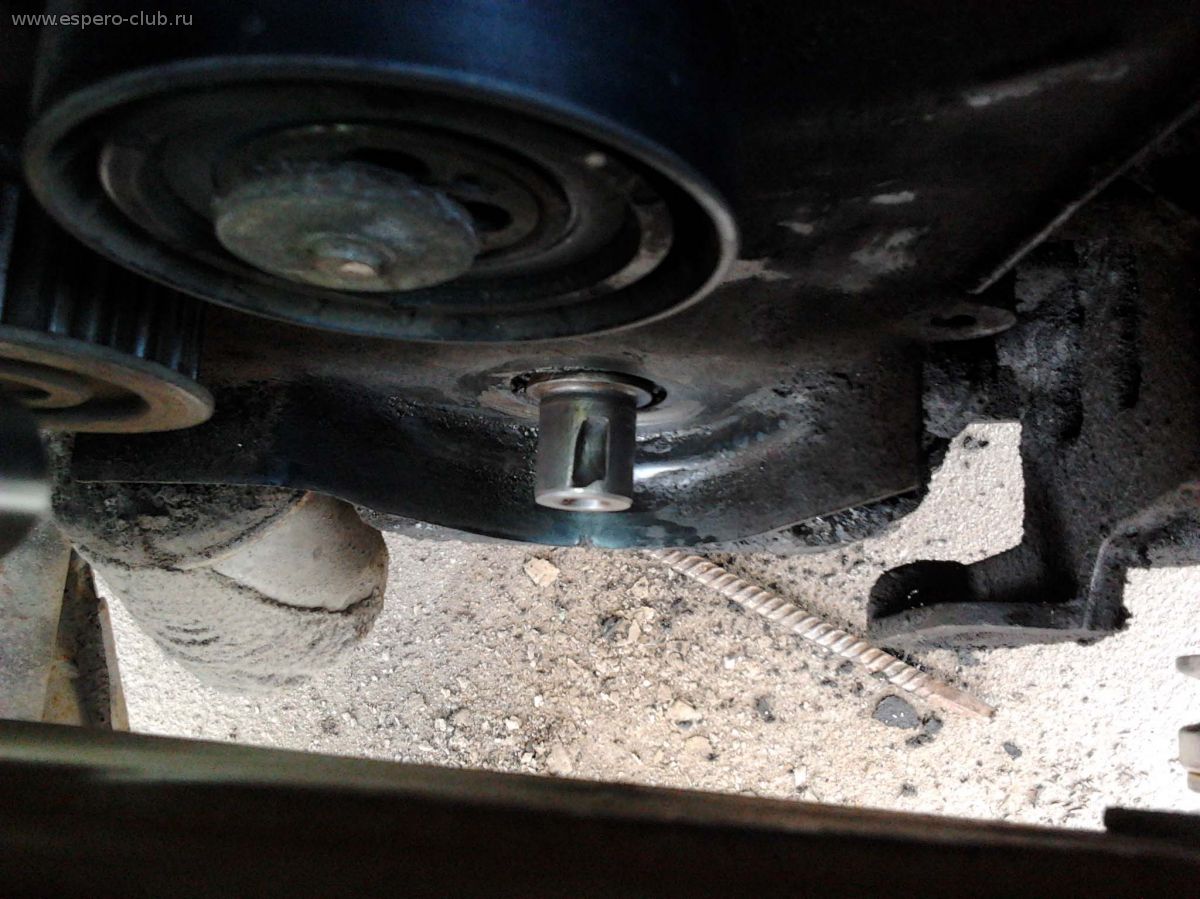

ну вот открутил кароч...

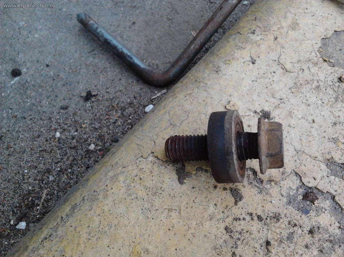

на коленвал надета шайба фаской вовнутрь...
