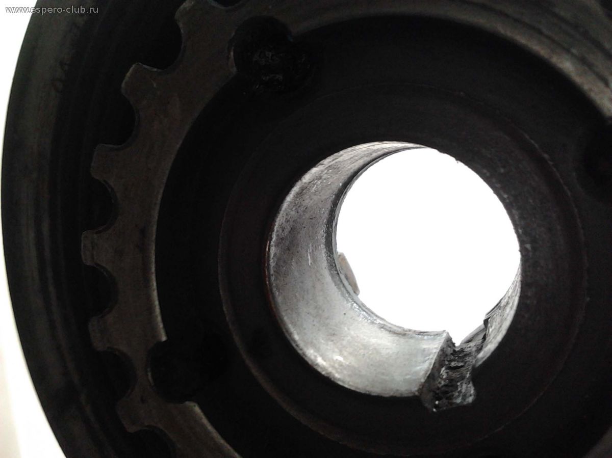

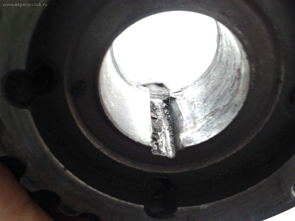

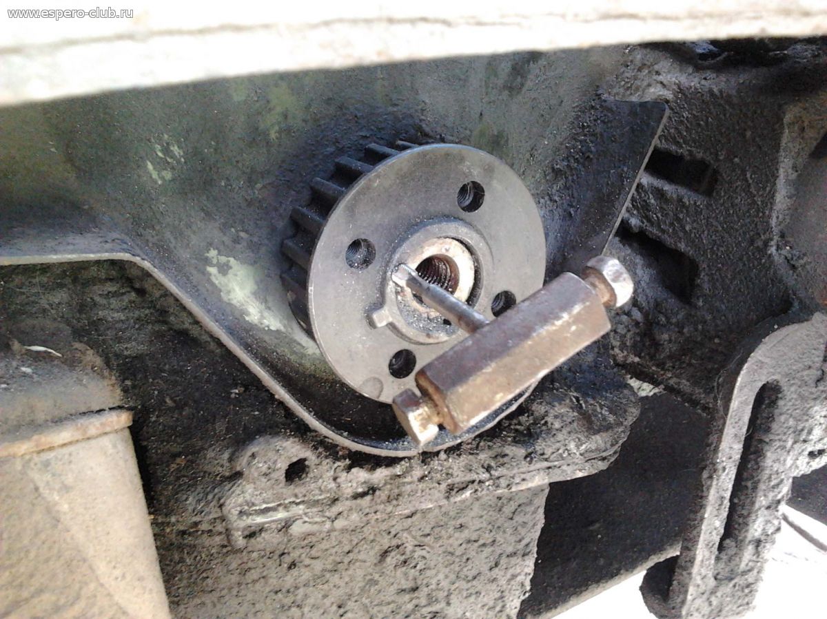

разбило выемку под шпонку на шестерне

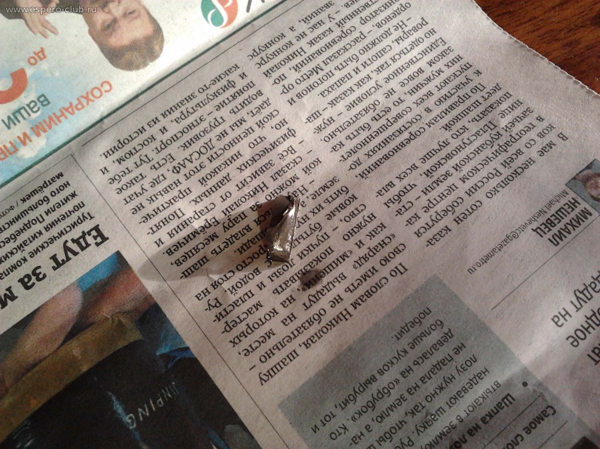

...и вот что от шпонки осталось

vassДата: Среда, 29.Апр.2015, 21:16:32 | Сообщение # 17
Сообщений: 14

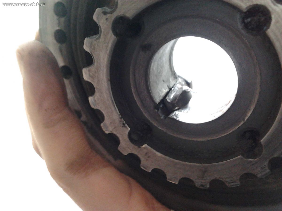

шкив сидел крриво на коленвале и из-за этого набило ощутимую фаску... кароч заказал новую шестерню коленвала. какая-то китайская DOMINANT обошлась в 800руб. с копейками, жду пока... оригинал от GM 2700руб. Чо обидно смотрел на ВАЗовскую шестерню, ну очень похожа, стоит 120руб, но как-то отличается все равно... напильником не доработать кароч.

kostroma21Дата: Среда, 29.Апр.2015, 21:23:10 | Сообщение # 18
vass, На колене шпонпаз не разбито...только на шестерне?

КолянычДата: Четверг, 30.Апр.2015, 07:40:04 | Сообщение # 20
Сообщений: 967
vass, В принципе можно было посадить на штифты,ничего бы ей(шестерне) не сделалось!
Паз разбит и на колене и на шестерне с одной стороны,можно правильно выставить и просверлить отверстия под штифты!
Хорошо затянуть и ездить ещё очень долго! biggrin

vassДата: Пятница, 01.Май.2015, 16:47:26 | Сообщение # 22
Сообщений: 14
kostroma21, ну как не разбито!? на фотке ж видно... паз должен быть ровно прямоугольный, а он на один бок расширен, треугольный кароч. шпонку вставишь новую, а её сразу набок завалит.
Мне чо не понравилось, что эта шестерня грм + шкив ремня гена и кондея (они же скручены четырмя болтами) ООчень тяжелые, и все это держится на маааленькой шпонке. Конечно её срежет! Какой-то просто конструкторский просчет...

kostroma21Дата: Пятница, 01.Май.2015, 20:28:58 | Сообщение # 24
vass, На фотах у тебя только шкив...коленвала нет.
Если шпонпаз и на коленвале разбит то замена шестерни может и не принести желаемого эффекта...люфт шестерни может остаться.
На счет технического просчета :тут ты не прав...шпонка в этом деле является не только фиксатором шкива в определенном положении но еще и своего рода предохранителем...в первую очередь должна пострадать копеешная деталь.Многие на шпонку не обращают внимания при разборке а зря...если на шпонке появились продольные риски то это значит что что-то не то с посадкой и в первую очередь нужно ее заменить .
В твоей ситуации я не стал бы тратится на новые шкивы...процесс зашел слишком далеко...восстановить можно все,вопрос:во сколько это выйдет и сможеш ли?По моему самый лучший вариант для тебя предложил Коляныч, .

vassДата: Суббота, 02.Май.2015, 21:15:20 | Сообщение # 26
Сообщений: 14

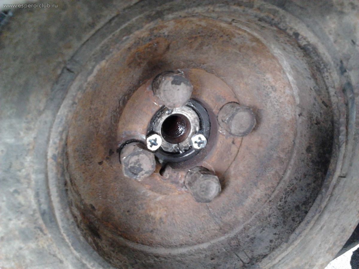

ну все! победил! просверлил... нарезал... вкрутил... завел поехал!
Добавлено (02.Май.2015, 21:15:20)

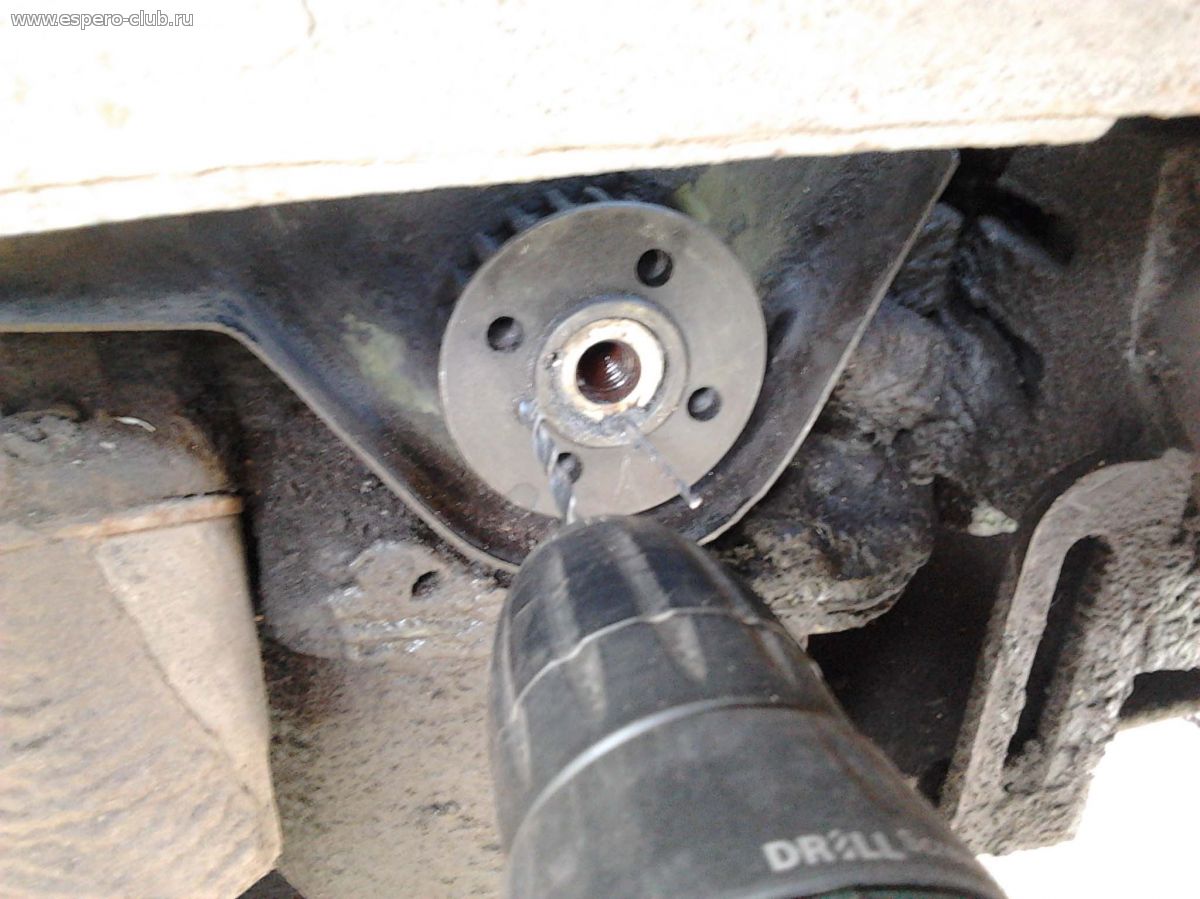

план работ: новая шестерня мне не понравилась. сделана тяп-ляп, и вроде из порошкового металла. купил новую шпонку от "классики", она была больше размером, долго точил на дрели. шестерня наделась на вал легко, и даже с новой шпонкой имела люфт (<>) 2-3мм. просверлил шуруповертом 2 отверстия, сначала сверло 2, потом 4. мечиком М5 нарезал резьбу. вкрутил два винта с потайной головкой. чтоб не срезать головки винтов, снял фаску большим сверлом, и немного обточил головки по кругу, ато второй шкив не налазил. немного помучился с ремнем ГРМ, все время не попадал в метки, но потом надел, ниче не откручивал, так надел, крутил распредвал и коленвал головкой на 17 и натягивал.
завелась с полтыка, дал пару кругов вокруг дома. был дико удивлен появившейся мощщи! ну может просто давно не ездил... работает ровно, холостые ровные, но может заглохнуть когда газ отпускаешь.
всем спасибо за советы!
Прикрепления: 0771903.jpg (102.4 Kb) · 9992889.jpg (151.5 Kb) · 7907141.jpg (107.9 Kb)
sensei007Дата: Суббота, 02.Май.2015, 21:18:25 | Сообщение # 27
Сообщений: 1090
А болт закрутил?!
vassДата: Суббота, 02.Май.2015, 23:50:08 | Сообщение # 28
Сообщений: 14
ну тут с болтом такая заминочка... кароче нет ямы, я не стал откручивать защиту чтоб вставить отвертку чтоб заблокировать КВ. других способов надежно заблокировать КВ я не нашел. вобщем закрутил этот болт на силу проворта КВ.
все равно он упирается в те винты которые вкручены как новые шпонки. все равно они на резбе и крути-некрути большой болт можно только их резбу сорвать и ниче хорошего...
я решил проверить его через несколько дней...
КолянычДата: Воскресенье, 03.Май.2015, 04:06:48 | Сообщение # 29
Сообщений: 967
vass, Поздравляю!
Поставь машинку на скорость и протяни его посильнее,а лучше посади на фиксатор резьбы или герметик!
kostroma21Дата: Воскресенье, 03.Май.2015, 11:12:08 | Сообщение # 30
vass, Ни к чему и резьбы резать было...можно просто засверлить и забить штивты за подлицо с коленом.
