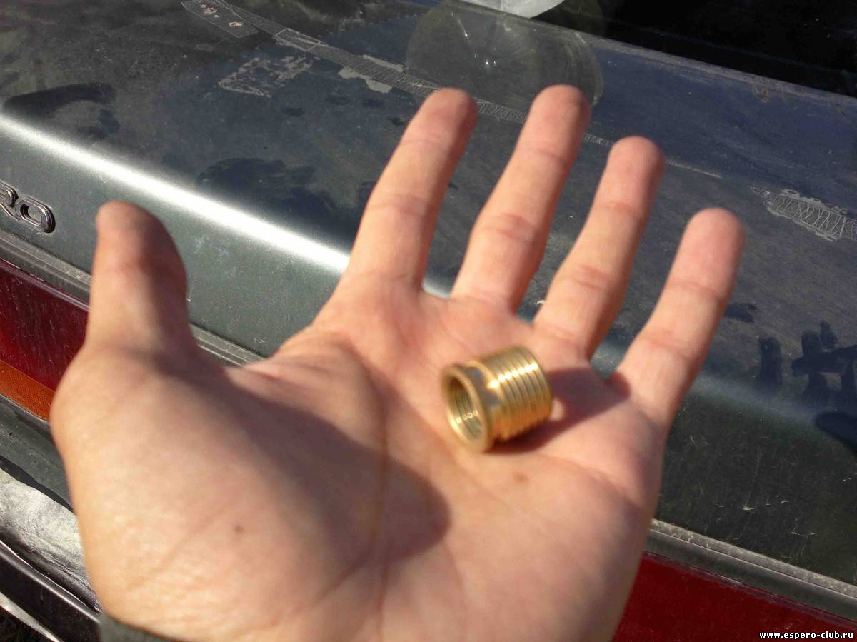

ptwбыл прав керамика свечи было сломано резьба пока что держится но на долго ли!!! как сказал Max_EQ за что ему СПАСИБО за параметры купил ввертышь но надобности не было, но зато появился такой вопрос для дальнейшего решение проблем так сказать для быть в курсе!!
купил этот ввертышь за 40 тг что по курсу 9 р!!! Но смутило то что оно из МЕДИ металл та мягкий и из чего лучше его делат(какой металл?)?

Nurzhan_agent47, может не медный, а латунный ?

PETER973, ну я в металлах не разбираюсь но похож на золото так блестит!!да и у продовца не спросил, тупанул, купил)) а надо делать из этого металла!? там же такие температуры!!!
PahelloДата: Четверг, 18.Окт.2012, 09:07:14 | Сообщение # 38
Nurzhan_agent47, Ты чего паришься? Алюминий плавиться при меньшей температуре, чем медь и латунь...

Pahello, это и хотел узнать,теперь знаю)))

Nurzhan_agent47, Ты только никому не говори, что у тебя в машине кусок золота....
Nurzhan_agent47Дата: Понедельник, 22.Окт.2012, 08:52:58 | Сообщение # 41
Сообщений: 46
Yriy, моя прееееелесть biggrin
