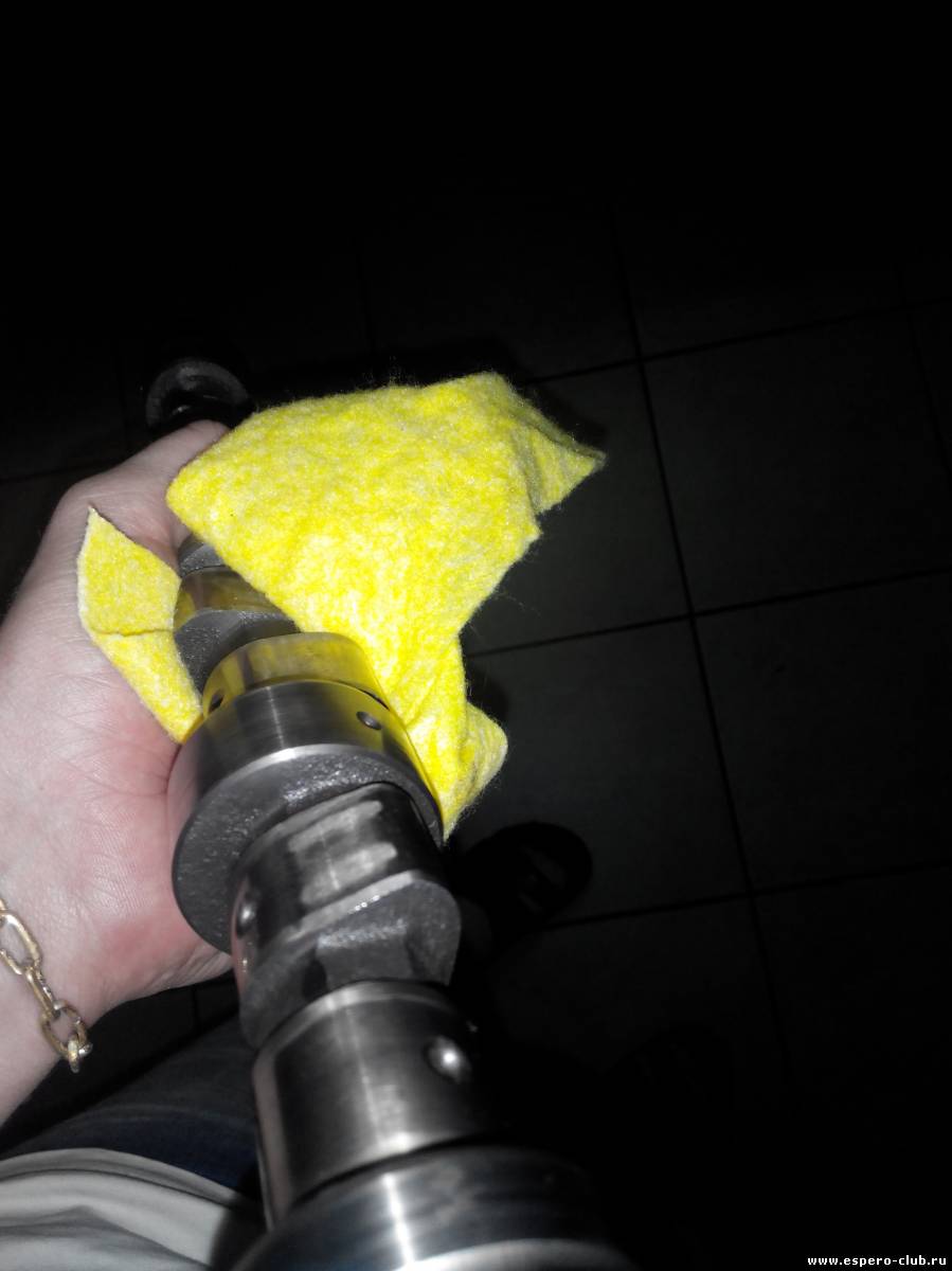

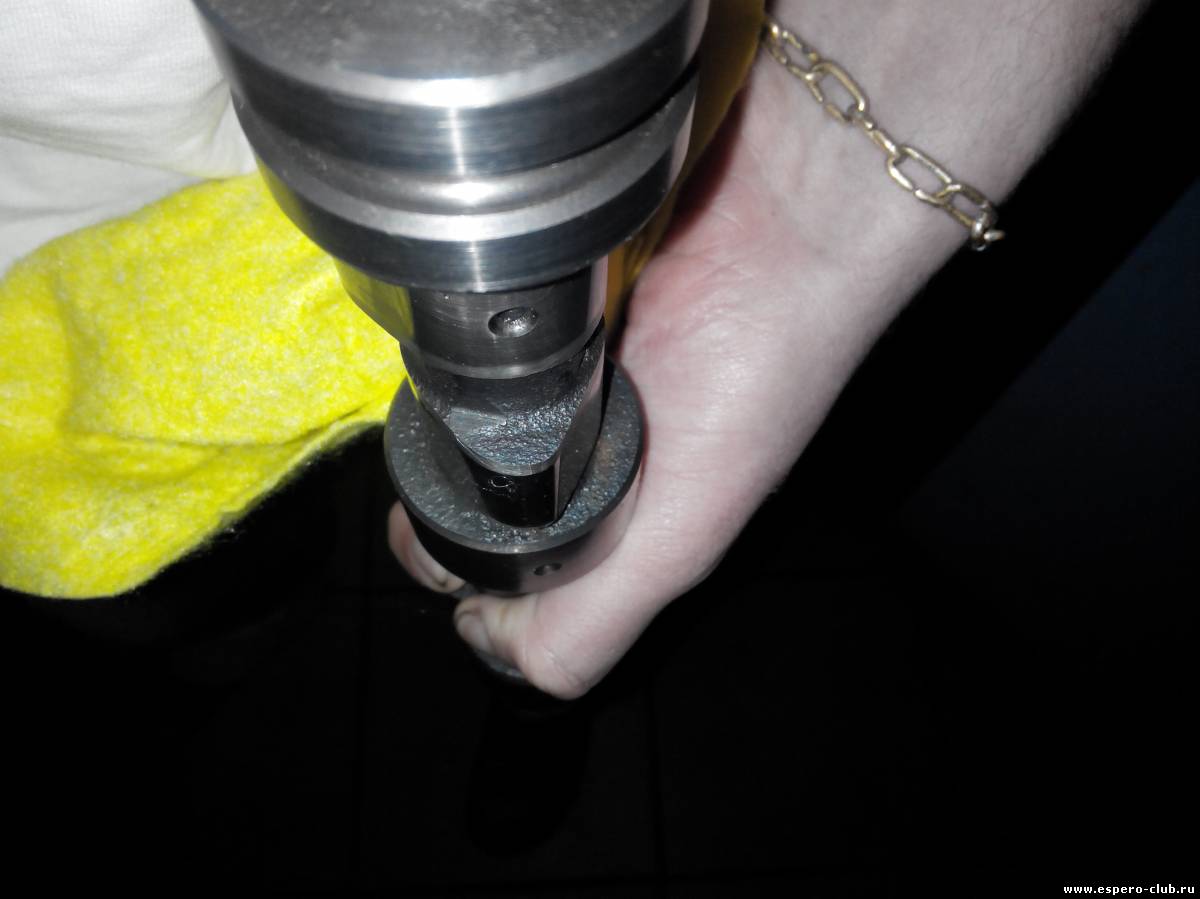

Разбираюсьпотихоньку со своей Эсперкой, стучали клапана, были поменяны гидрокомпенсаторы в сервисе, стук пропал немного, но не надолго. Ребята в сервисе сразу мне сказали, что на распреде выработка большая- и после того, как я до него добрался-это оказалось правдой на четвертом цилиндре(если стоять к лобовому лицом, то справа) на самой вершине кулачка реально плоская площадка и выработка более 1 мм, и вот мне в руки попал другой распред, у которого выработка на боковой поверхности кулачка, а вот вершина в норме
На мой взгляд выработка на боковинках не так критична, да ход клапана по мере вращения будет далек от идеального, но по высоте все будет Ок. Я прав?
Фото распреда с потертыми боковинами прилагаются снизу ссылки))
Помогите)))

обоим конец, смотри тему по распредвалам http://espero-club.ru/forum/43-1906-1
jWizardДата: Среда, 12.Мар.2014, 08:50:49 | Сообщение # 3
Сообщений: 1072
не фонтан этот второй
