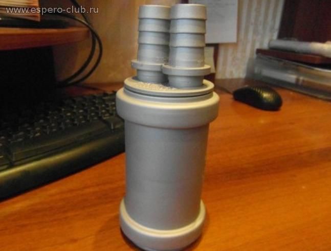

Антоха_025KZMДата: Четверг, 28.Май.2015, 13:56:44 | Сообщение # 12
Сообщений: 557
Собрал из фитинга пластиковой трубы (канализационной) маслоуловитель, типа такого
ездил зимой, по весне решил проверить, что там, а там половина этого изобретения воды, в шлангах какая-то слизь непонятная. Пока снял.
Его если устанавливать, то надо чистить каждую неделю.
Прикрепления: 3107347.jpg (28.9 Kb)
