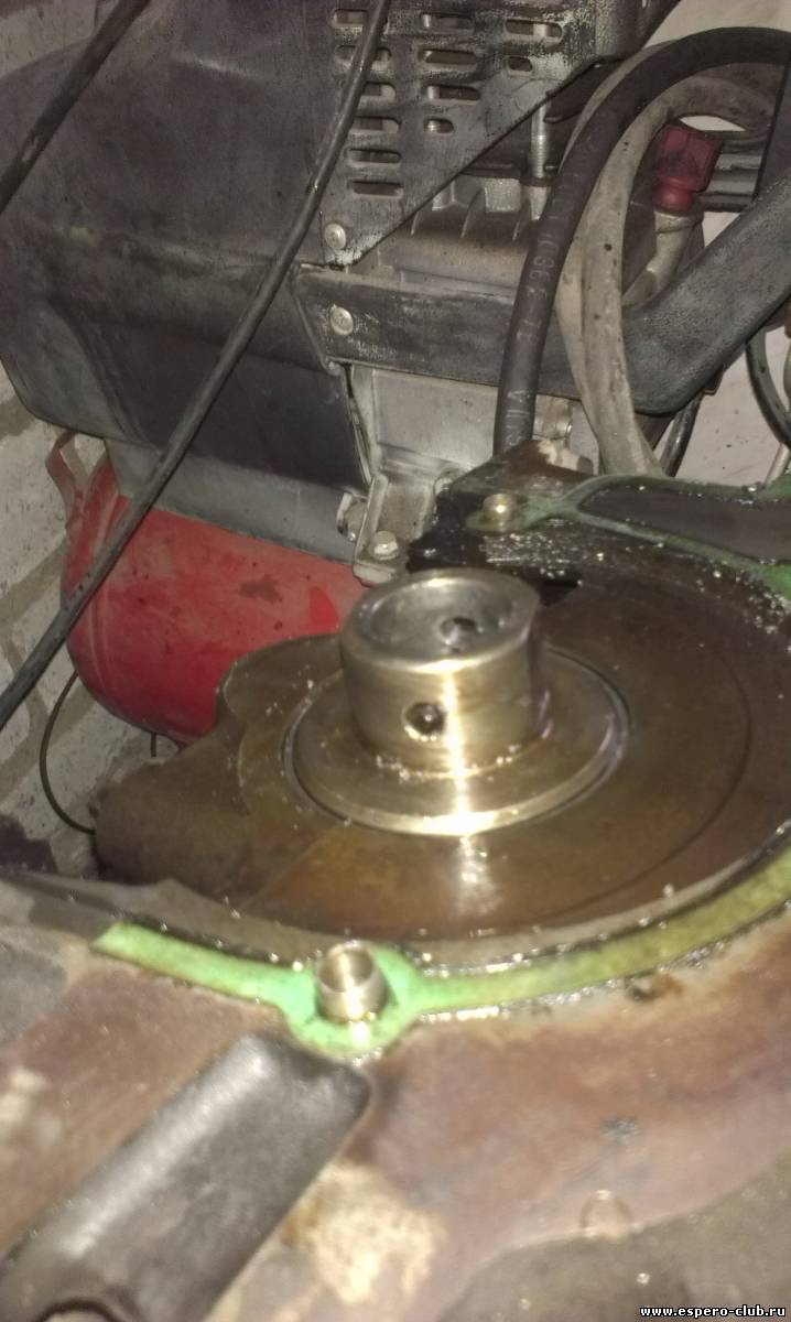

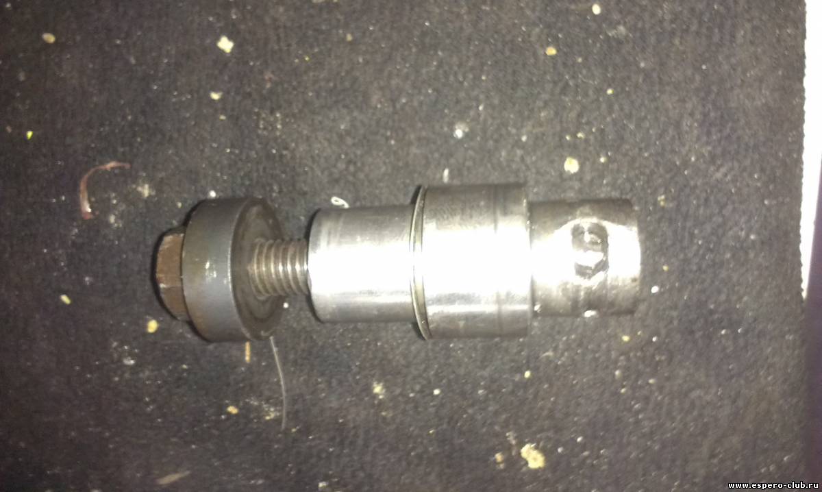

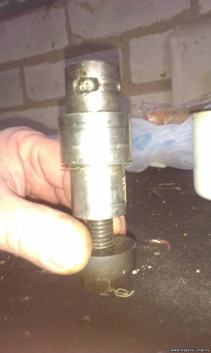

В общем беда, искать коленвал нужно. У старого хозяина провернул шкив и срезало шпонку. Разворотило видать гнездо шпонки. А так как коленвал денег стоит, было принято решение нахимичить с валом. В результате был отрезан хвостовик вала, просверлено отверстие и выточен вот такой железный девайс. Слава нашим токарям. Сделано на совесть. Но ИМХО такое устройство долго работать не сможет. В один прекрасный момент шпилька устала и лопнула. Шкив провернулся градусов на 90. В результате: дрыгун дрыгается но не заводится, компрессии нет ни в одном цилиндре из-за нарушения фаз газораспределения, испорчено настроение из за этой оказии и подорвано доверие к ближнему своему sad . Дрыгун снят. Ну раз уж такое дело то будем капиталить. Денег надыть тыщ 20. Фотки вот:

diosdima, Прикольно... Если колено не выработанное легче снять и припаять "ремонтную балду" латунью тогда уже никуда не денется.

boida, "Ремонтная балда" - прикольно hands . Согласен. Только еще нарезать в валу левую резьбу, выточить эту самую балду по новой, тоже с резьбой, прикрутить и зафиксировать например, шпилькой калёной. Будет сменный хвостовик. Мысля посетила через час после увиденного. Если найти вал проблематично и состояние шеек хорошее, то придется наверное так и сделать. А эту ремонтную балду запатентовать! prof deal dollar Хотя я наверное размечтался. Нарезать резьбу не проблема. А вот нарезать так что бы осевое смещение минимальное было бы, да еще если учесть тот факт, что чугунный коленвал при нагреве будет расширяться больше чем стальная болванка... В результате можем потерять весь дрыгун. Как это у PETER973 - "Всякое кроилово ведет к попадалову?"
