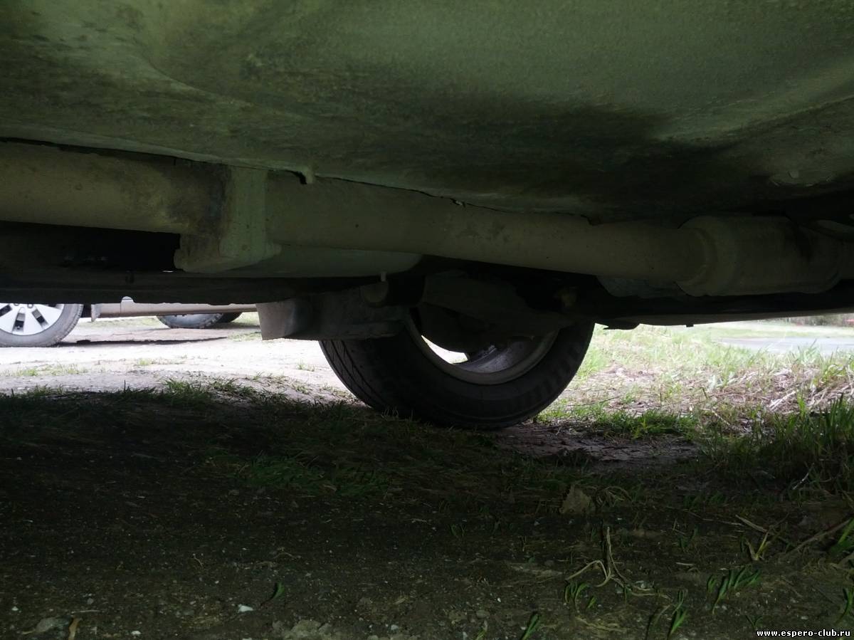

denzerДата: Суббота, 18.Май.2013, 17:03:42 | Сообщение # 86
Сообщений: 14
Парни, после гофры идет труба, она у меня прохудилась. Перед вставышем вместо катализатора, под №28 http://www.elcats.ru/daewoo....83cd30a Позиция этой трубы на елькатс не обозначена. Где ее взять, как вобще наз-ся? И подходит ли от тазиков, или просто подобрать по размеру?

kostroma21Дата: Суббота, 18.Май.2013, 17:17:01 | Сообщение # 87
Я из водопроводной двух дюймовой сварил. Долго гнить будеть biggrin
Там сварному работы на пятнадцать минут.Главное... когда срезал с гнилой трубы флянцы их надо привернуть на место а потом вымерять и вырезать кусок новой трубы и прихватить к флянцам по месту.
Диаметр наших труб выхлопной системы 51мм(если склероз не изменяет)...прямые ремонтные трубы(тонкостенные)продаются в автомагазах...у нас 1м стоит 180р.

VKДата: Суббота, 18.Май.2013, 17:55:32 | Сообщение # 88
Сообщений: 608
Согласен с kostroma21. Давеча тоже колхозил у себя ( прогорела гофра и задняя банка ). Гофру поставил 50мм, длинною 200мм, а банку от ТАЗ 2110))). Небольшие сварочные работы и вуаля-новый глушитель). Причём всё это съёмное и легко меняется, так как к задней банке и трубе, которая к ней подходит, я приварил рем. части от 08 выхл. системы.
