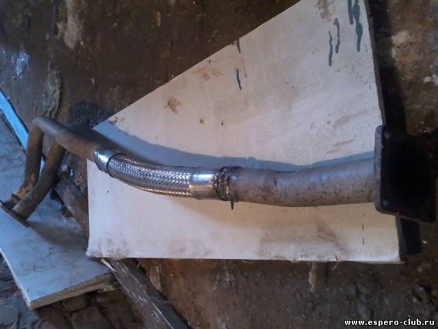

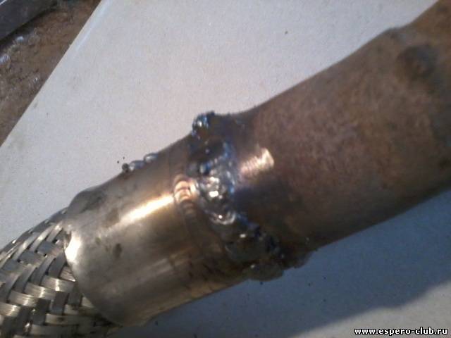

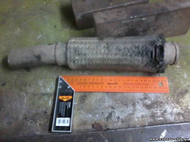

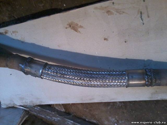

esp97Дата: Воскресенье, 15.Апр.2012, 03:24:36 | Сообщение # 68
Сообщений: 9
, , , , выглядит примерно так и отлично работает.
Прикрепления: 9121864.jpg (99.4 Kb) · 3518624.jpg (91.5 Kb) · 9931805.jpg (77.6 Kb) · 0860871.jpg (95.5 Kb)
