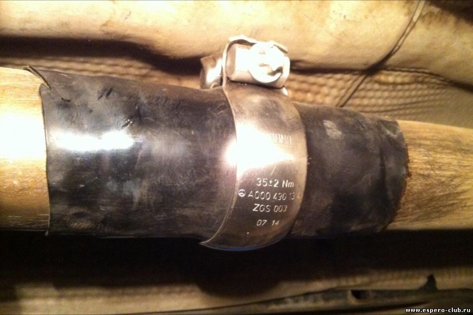

Дарю (по старой дружбе) новый способ ремонта выхлопной трубы (и именно трубы!). Надеваете на неё термоусадку и усаживаете горелкой или феном.
Этож какого диаметра должна быть термоусадка чтоб натянуть её через флянцы.И даже если такая найдётся то до диаметра трубы она врядли усядет.

Продаётся в электротоварах. Усаживается более чем на половину диаметра - фланцы не помеха. У меня стоит уже с весны (зы. а хотел только до сервиса по выхлопным на ней доехать!).
Прикрепления: 8463385.jpg (82.9 Kb)

Это в какие места? Там же температуры приличные.. на гофре, например..

*расстроенно и мысленно*
Да, эсперо-клуб уже не тот ...
*и уже вслух*
Парни, ну я ж для кого написал?
а не гофры (чё уж не выпускного коллектора то? а?).
Я думал, что здесь так же обитают рукасто-головастые с которыми мне было интересно несколько лет назад и которых заинтересует данная штукенция (не обязательно для ремонта выхлопной), а им даже погуглить по этому поводу неохота ...
