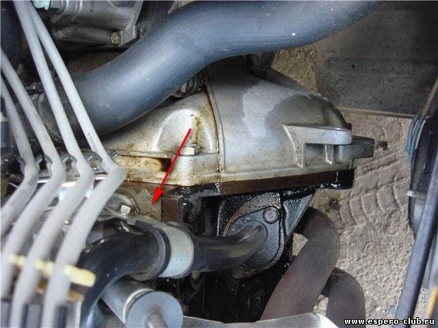

PahelloДата: Суббота, 18.Фев.2012, 09:49:45 | Сообщение # 12
Я заказывал вот это: http://www.exist.ru/price.aspx?pcode=201+220+485
Сразу две...
Поставил на герметик... Прочистил сетку.... Всё, из под крышки масо нет!
Но масло у меня скапливается вот тут:
http://павелниколаевич.рф/images/33.jpg
Что-то фото не вставляются...
За 4 тыщи долил грамм 300...
Прикрепления: 8435708.jpg (65.5 Kb)

noBapДата: Суббота, 18.Фев.2012, 10:53:58 | Сообщение # 14
Сообщений: 233
Pahello, не под трамблер ли льет? Из-под головки вряд ли...
Санёк971Дата: Суббота, 18.Фев.2012, 10:55:33 | Сообщение # 15
Quote (noBap)
тоже об этом подумал...
