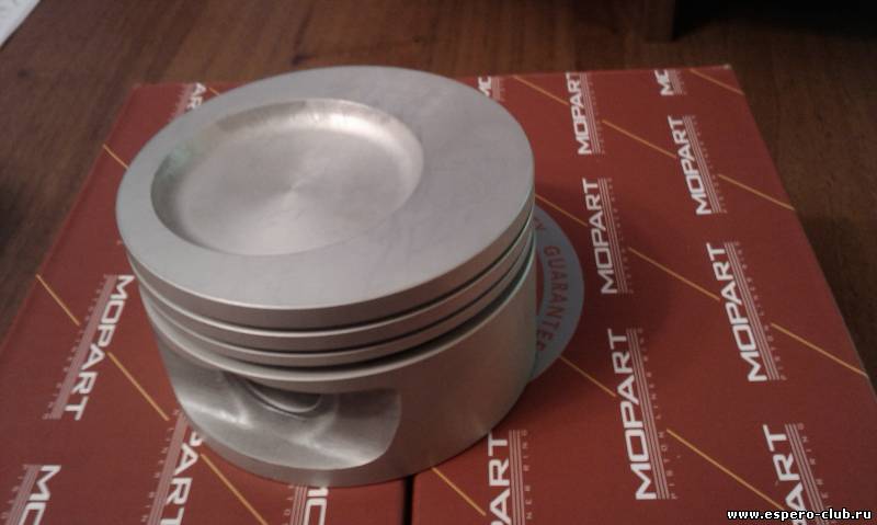

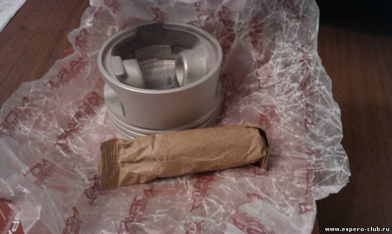

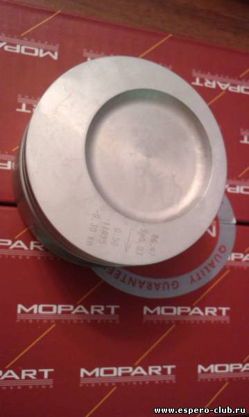

wernerДата: Пятница, 02.Сен.2011, 22:36:10 | Сообщение # 37
Сообщений: 21
привет всем Вот что пришло под названием Mopisan каталог MP-6630-00
и вот что меня заинтересовало,во первых как ставить зажигание, т.к. изменилась степень сжатия ,и не будут ли встречаться впускные клапана, так как выемка попадает точно под выпускной клапан
Прикрепления: 6378400.jpg (39.8 Kb) · 4342774.jpg (35.7 Kb) · 9054487.jpg (40.0 Kb) · 0198437.jpg (32.0 Kb) · 4474288.jpg (19.0 Kb)

так вроде степень сжатия не должна измениться!а поршня c20ne?
