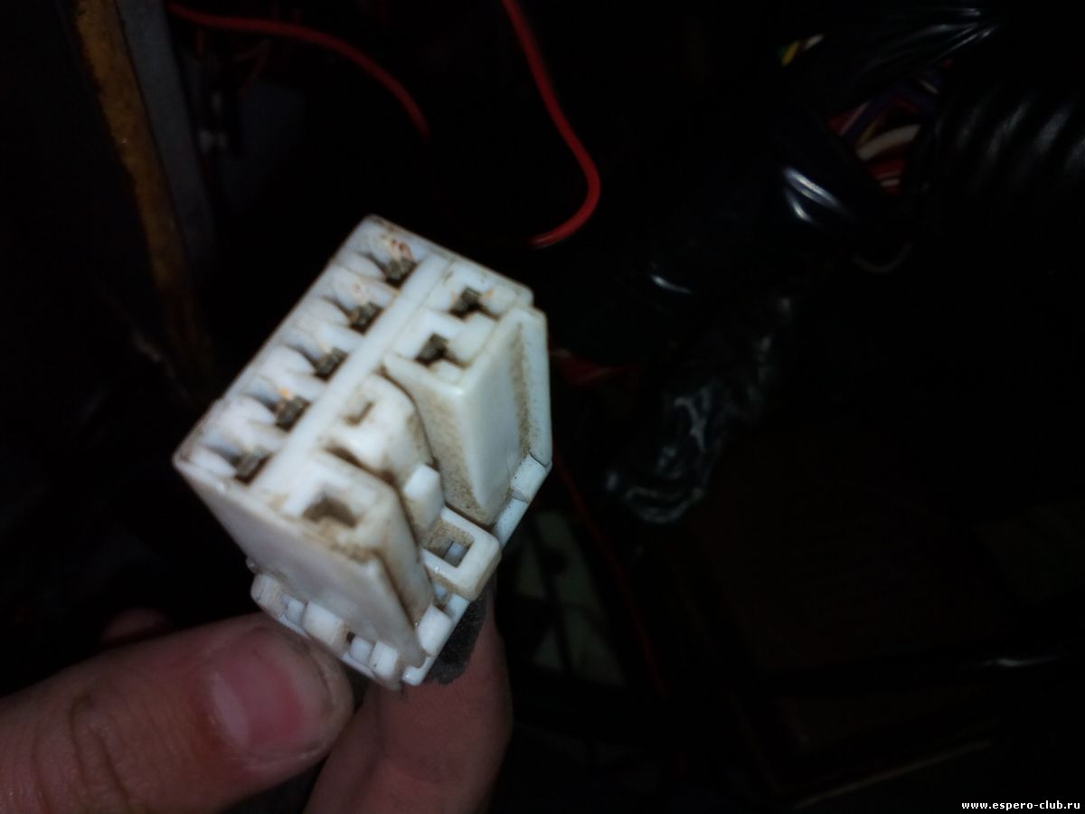

да 2-х литровый, я читал что якобы клапана не гнет. Еще есть какой то штекер под ногами смотрел везде, но так и не нашел куда втыкается.

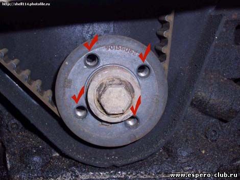

kosty20112000, Что бы увидеть метку на КВ, надо открутить шкив. Ты его откручивал?

Да откручивал там четыре болта было, 1 цилиндр, мертвая точка. Я облазил все под панелью, и не нашел куда можно воткнуть

kosty20112000, Метка КВ

ну тут метка далеко от паза на поддоне

kostroma21, Открываются, но там только фото разьема .... Вспоминай откуда он. Я не могу! sad
