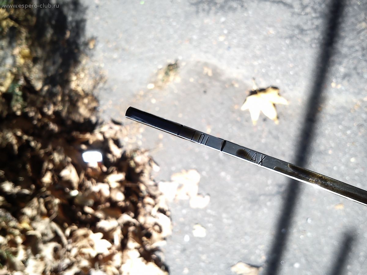

| wap87 | Дата: Понедельник, 14.Сен.2015, 19:53:21 | Сообщение # 983 |
Сообщений: 460
| Добрый вечер. Подскажите по расходу масла: Залил по максимум как должно быть по щупу. Проехал 1 860 км, показатель щупа на фото ? Нормальный расход ?
| ярослав1986 | Дата: Понедельник, 14.Сен.2015, 20:06:54 | Сообщение # 984 |
Сообщений: 552
| wap87, что то многовато. свечи какого цвета? пробег какой?
| wap87 | Дата: Понедельник, 14.Сен.2015, 20:10:11 | Сообщение # 985 |
Сообщений: 460
| Цитата ярослав1986 (  ) что то многовато. свечи какого цвета? пробег какой? Пробег 351 859.
| ярослав1986 | Дата: Вторник, 15.Сен.2015, 00:17:11 | Сообщение # 986 |
Сообщений: 552
| может уже и капиталка на подходе? смотри свечи, меряй компрессию, или кольца, или маслосъёмные, или просто физическая течь, а может всё и сразу.
| lexa954 | Дата: Вторник, 15.Сен.2015, 05:28:51 | Сообщение # 987 |
| wap87, пол литра у тебя схавало это много!и масло чего такое черное

| wap87 | Дата: Вторник, 15.Сен.2015, 07:44:17 | Сообщение # 988 |
Сообщений: 460
| Цитата lexa954 (  ) пол литра у тебя схавало это много!и масло чего такое черное Масло у меня меняет цвет примерно после 2000 км пробега.
