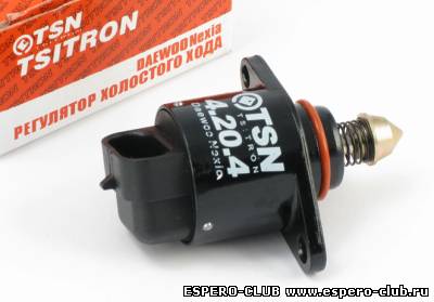

4.20.4
• Daewoo NEXIA NUBIRA AVEO • Chevrolet LANOS
Добавлено (06.Ноя.2010, 21:34:25)
оболдеть парни , ниче колхозить не надо ,вот он родной датчик РХХ 370 руб. http://exist.ru/price.aspx?pid=9770747D
Прикрепления: 5054816.jpg (93.3 Kb)
klimesperДата: Суббота, 06.Ноя.2010, 21:43:27 | Сообщение # 30
Сообщений: 322
Вот видишь все есть и недорого и ни какого колхоза. TSN нормальная продукция за эти деньги
