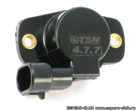

ptwДата: Суббота, 06.Ноя.2010, 22:05:46 | Сообщение # 35
Max_EQ,
я видел насос Цитроновский ,вполне приличного качества , на Китай совсем не похоже ,хотя кто знает ,надо в ехисте спросить smile
ptwДата: Суббота, 06.Ноя.2010, 22:07:48 | Сообщение # 36
согласись ,не похоже что Китайское производства , видно что четко сделан .
Прикрепления: 3245590.jpg (100.0 Kb)
Сообщение отредактировал ptw - Суббота, 06.Ноя.2010, 22:09:47
Max_EQДата: Суббота, 06.Ноя.2010, 22:10:48 | Сообщение # 37
Сообщений: 2889
а кто сказал, что китайское производство будет с кривым литьем или нечеткими надписями? купи, посмотрим...
