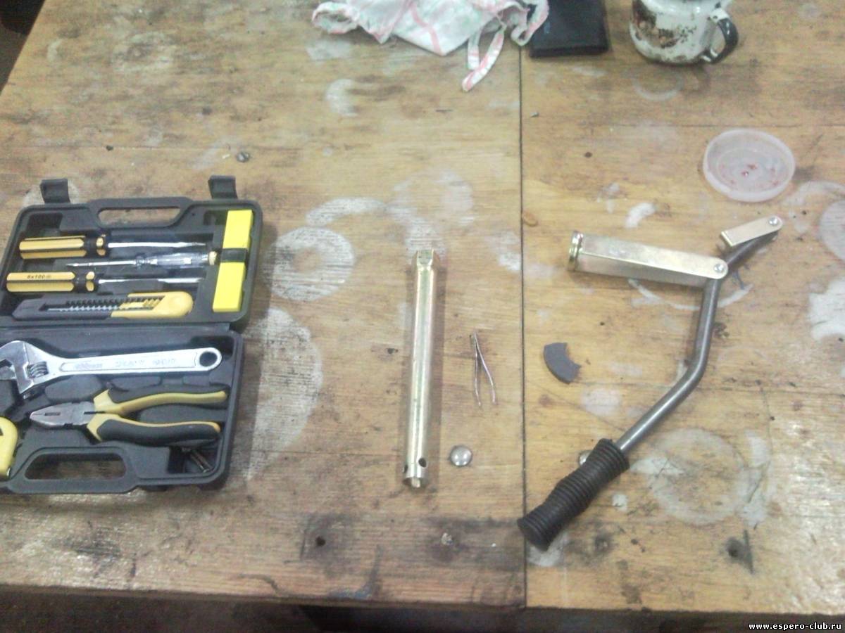

основной требующийся инструмент.ну и так же нужен домкрат,головка на 10 для откручивания крышки,прокладка под крышку клапанов,промывочная жидкость,в моем случае была соляра(т.к ее навалом и нахаляву smile ).магнит очень нужен,без него не начинать!!!!)))

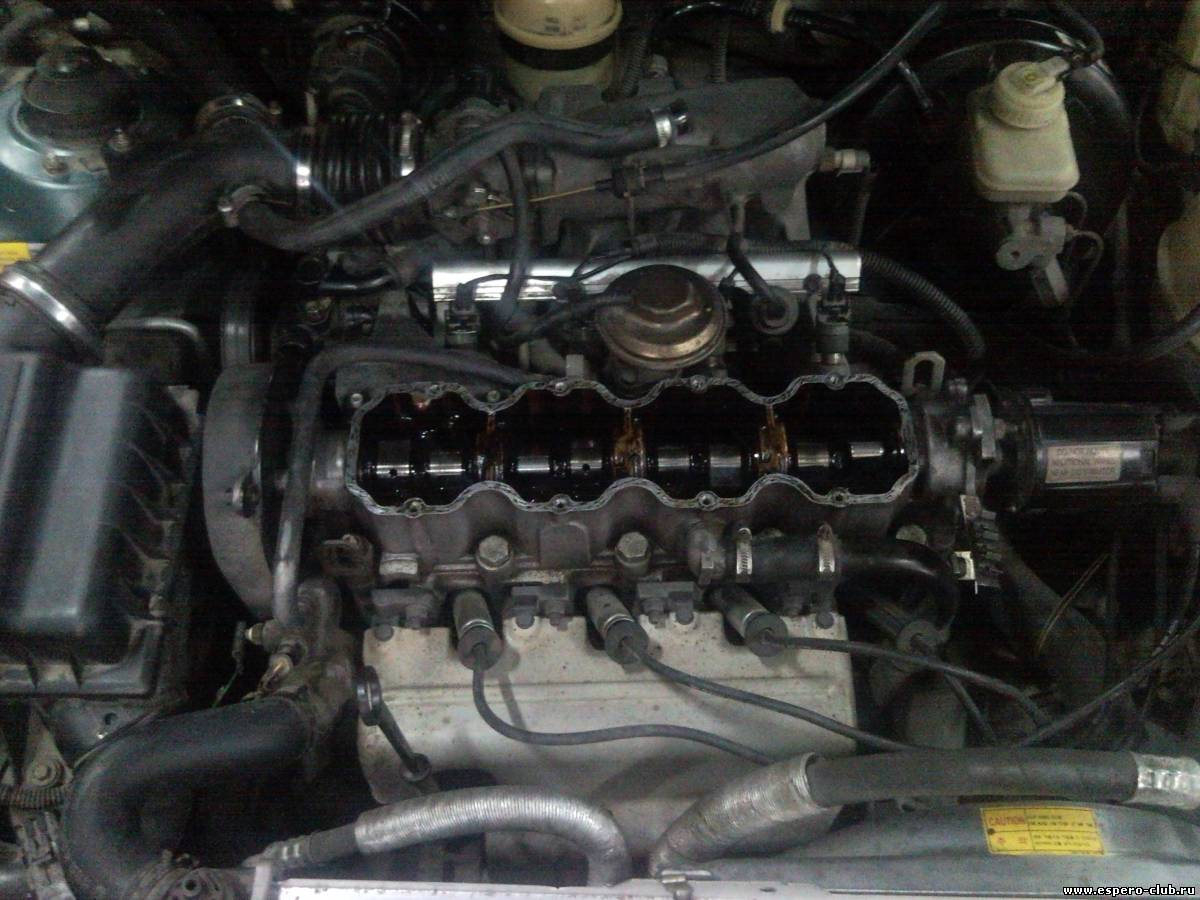

откручиваем крышку клапанов все внимательно осматриваем,ощупываем,обнюхиваем,потом домкратим переднее колесо и ставим машину на 3ю передачу для прокручивания распреда(с первой и со второй скорости у меня не получилось,сил либо мало :))
в вот это месте,затыкаем тряпочкой масленый канал,он там самый большой и в него может провалится шайба с пружины клапана.

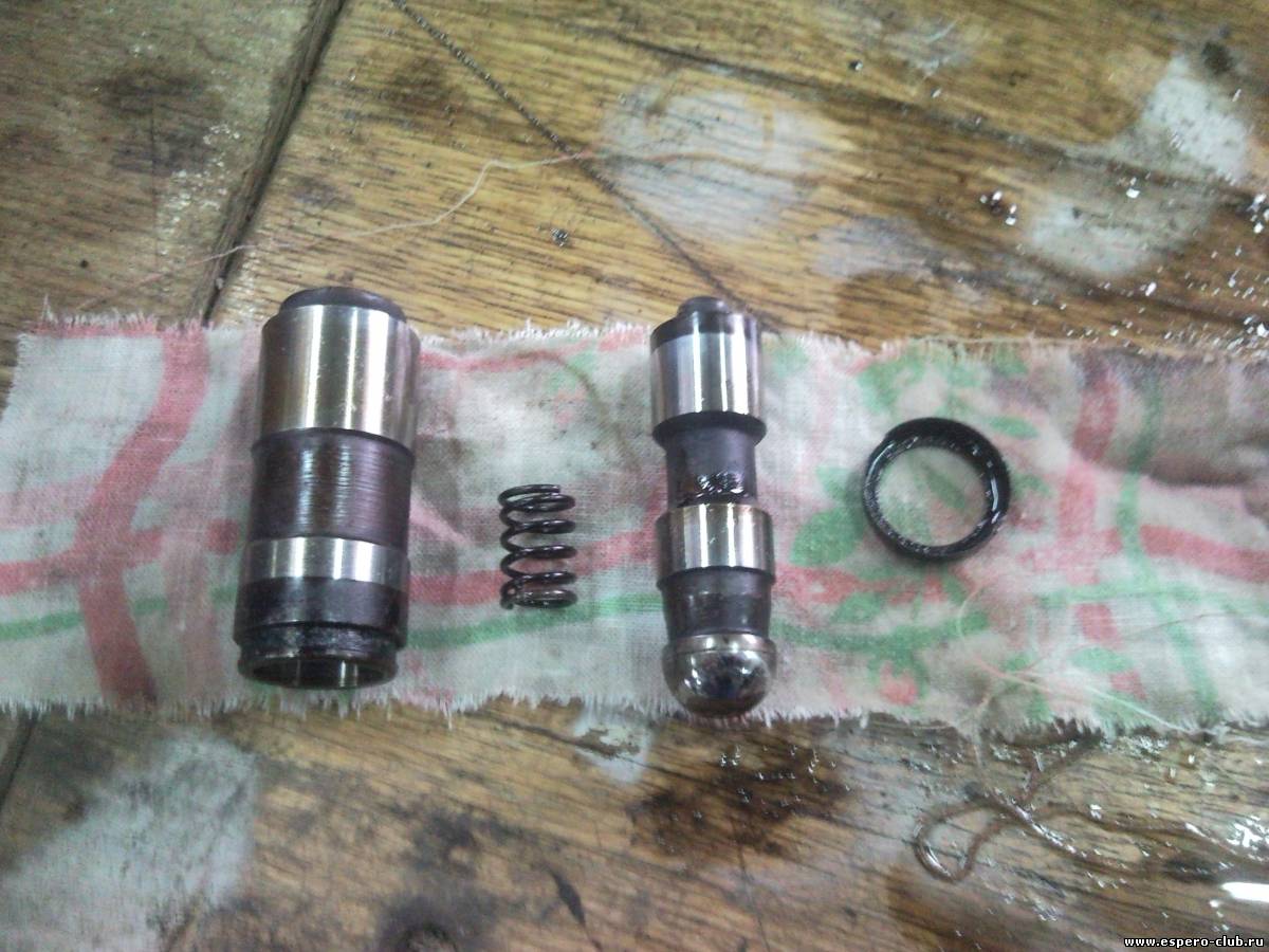

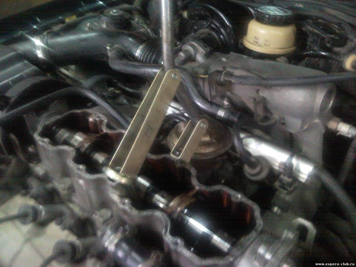

далее собираем вот такую конструкцию,для чего нам потребуется распилить свечной ключ вазовский пополам(он кстати не везде пролазит,хорошо еще иметь альтернативу в виде длиной головки примерно на 17 19).его надставляем на пружину клапана,на другой стороне вкручиваем болт на 10 желательно подлиннее.и нажимаем на рассухариватеь одной рукой давя на пружину,тем самым освобождая рокер,а другой рукой(если нет помощника,как в моем случае) пытаемся(матерясь) вытащить этот рокер,ну или хотя бы сдвинуть его в сторону.когда это удалось,видим тот самый гидрокомпенсатор,берем его за макушку и тянем вверх,сам он не выскачет и тоже будет сопративлятся.

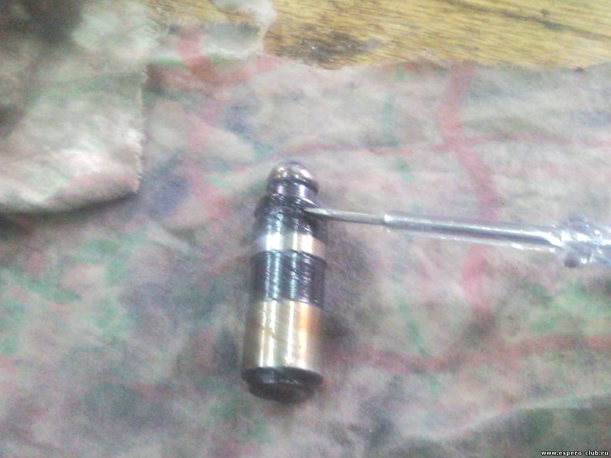

после того как его достали,начинаем его развальцовывать маленькой отверточкой.

после того как развальцевали,разбираем гидрик.он тоже будет сопратевлятся.для этого переворачиваем его вверх ногами и бьем молоточком по нему.и постепенно он выскакивает.внутри есть еще пружинка не потеряйте.все это дело моем дуем чистим,ну или меняем их полностью.в принципе,там ломаться не чему.единственное что может быть-закоксуются масленые каналы.после всего собираем гидрик в обратной последовательности,завальцовываем его и ставим на своё место.и собираем в обратной последовательности.

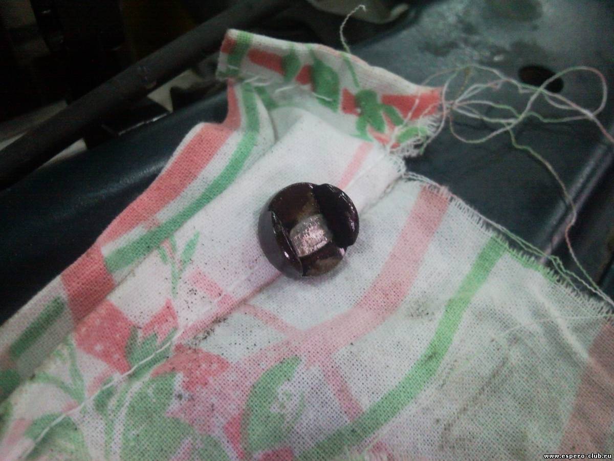

не потеряйте вот такую шайбу,она стоит на пружине клапана и служит как бы седлом рокера.
