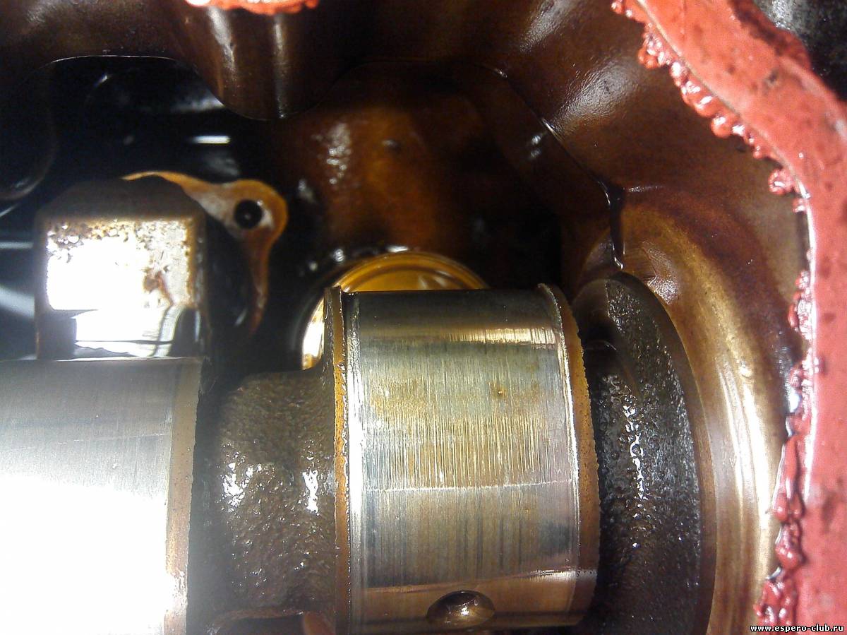

У меня тоже стучал один гидрик, думал ни чего страшного, не спеша заказал новый GMна автодоке за 300 с чем-то руб. Прошло три недели, проехал не много около 200-300 км. стук не усиливался. Стал менять, открыл клапанную крышку и увидел, что тот клапан, который стучал (выпускной 4 цилиндр) на прочь стёр кулачёк распредвала surprised . Выработка около 2мм sad . Купил новый Распредвал 215323 RUVILLE ГЕРМАНИЯ стоит 2700 руб, по сравнению с оригиналом терпимо, к нему сальник coteco, прокладку ГБЦ ориг., рокера febi,, прокладка клапанной крышки ориг., маслосъёмные колпачки ориг., за одно ремень ГРМ daiko, помпу ориг., и натяжной ролик ориг., всё про всё около 7000 руб. Делать решил сам.Сегодня всё разобрал, оказалось распредвал не совсем такой, (не хватает прорези с торца под трамблёр, и нет шарика , который глушит масляный канал, остальное всё такое же biggrin ), отдал токарю, обещал сделать. Учитывая разницу в цене (оригинал стоит от 12500 до 25000 руб) считаю что проще переделать распредвал от опеля вектры, переделки минимальные.
Ремень ГРМ на удивление выглядел совершенно не изношенным, его не меняли минимум 6 лет wacko , только я на нём проехал 25000 км. за два последних года, до этого машина стояла 4 года, а до этого вообще ни кто не знает когда меняли, натяжной ролик, тоже нормальный без люфта, крутится плавно легко, зато не зря купил помпу люфтила и гудела. Оказалось в комплекте с оригинальной помпой 90284802 DAEWOO идёт прокладка biggrin , но об этом ни где не было написано angry поэтому я заказал ещё одну - 10 руб.).
Так что советую не затягивать с заменой гидрокомпенсаторов!!!
Перед покупкой новых советую послушать отвёрткой клапанную крышку, приставляя конец отвёртки к местам нахождения клапанов, ухо приложите к ручке отвёртки. Так можно точно услышать какой именно гидрокомпенсатор (клапан) стучит, и сколько их стучит, без разборки.

kostroma21Дата: Воскресенье, 22.Дек.2013, 04:34:29 | Сообщение # 228
Спорно всё это...метод прослушивания хорош но не для всех.Я давно им пользуюсь...но вот как раз стучащий гидрокомпенсатор определить не смог...так и пришлось менять по одному.Наверное опыта не хватило или слух не тот biggrin
