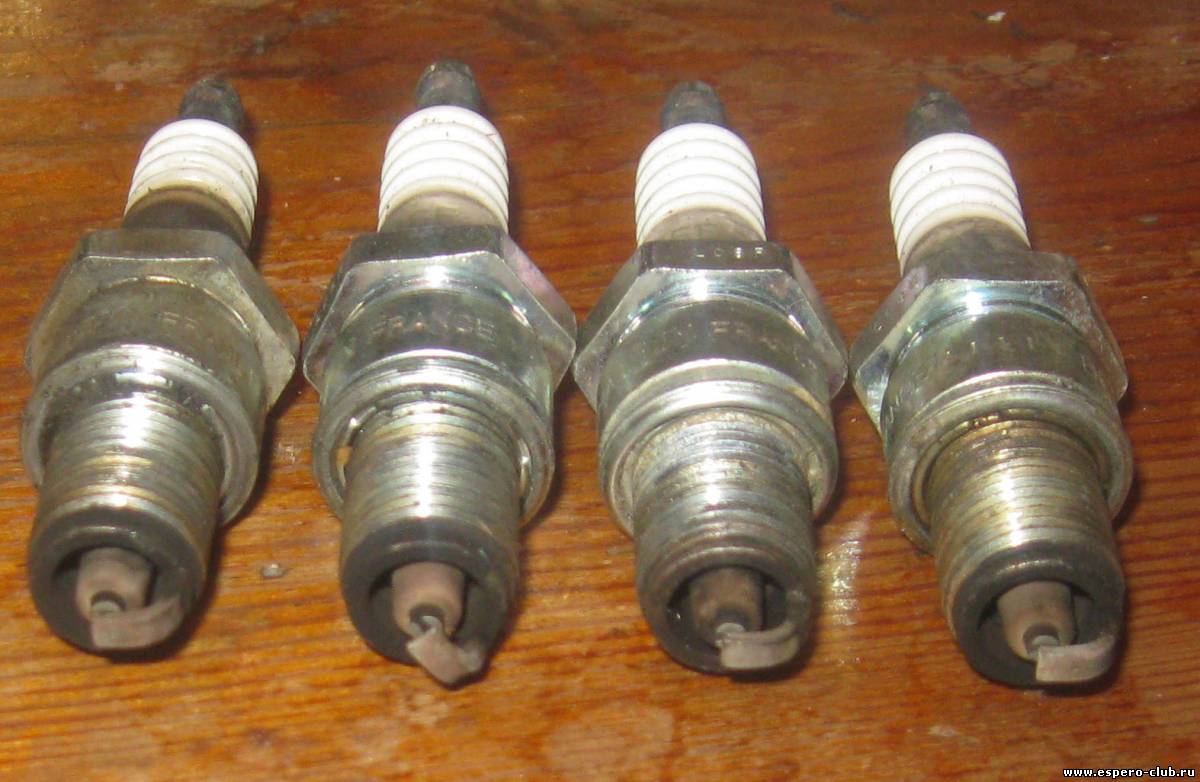

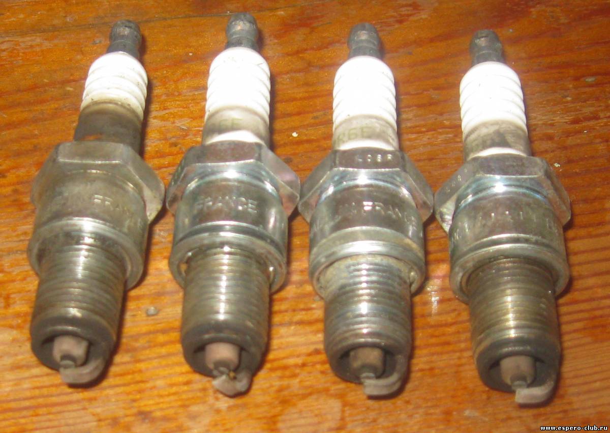

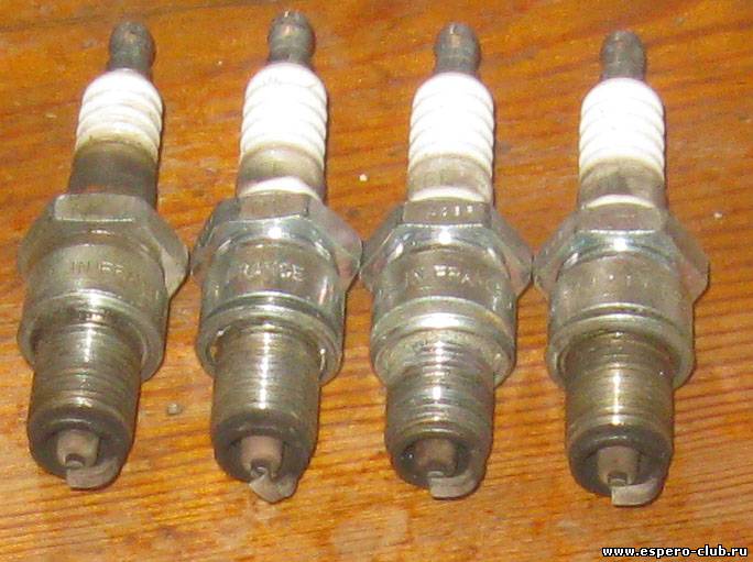

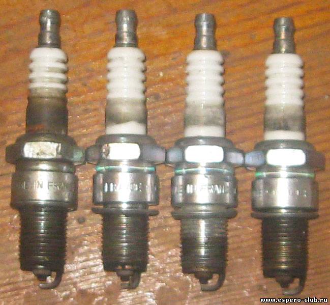

а как вам мои свечи?сегодня мой двиг встал и не заводится вот и думаю: свечи гавно,пробило прокладку,завернуло кольца или чего еще,,,,

ptwДата: Вторник, 25.Окт.2011, 19:39:50 | Сообщение # 10
нормальные с виду рабочие свечи , а главное сухие ,поршневая в порядке .
Добавлено (25.Окт.2011, 19:39:50)
после чего началось ?
проверить наличие бензина и искры
-gda-Дата: Вторник, 25.Окт.2011, 22:51:31 | Сообщение # 11
Сообщений: 140
обнадеживающе)))сначала троила-дымила(как паровоз конца 19 в)затем при запуске встала как заклинила...потом крутится и не хватает...с толкача еле завелась...но звук какой то странный при наборе оборотов присвистывание какое то чтоль. открутил свечи на четвертом горшке услышал какой то подсос воздуха..........вот и думаю мож прокладка ГБЦ чего то? да на форуме сегодня что то вычитал то что метки могли сбиться из-за того что срезало зубцы на ремне ГРМ завтра гляну,хоть и ремень новый....а до этого двигло работало прям как в этой статье http://espero-club.ru/forum/43-4864-1 (не знаю как ссылку сделать)
