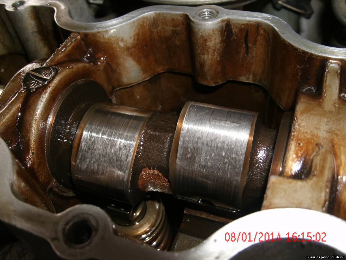

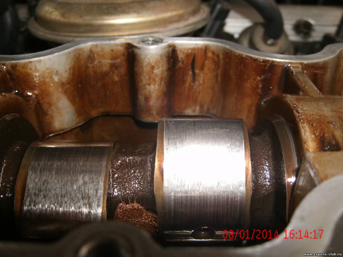

yuryespero078Дата: Среда, 08.Янв.2014, 16:45:36 | Сообщение # 193
Сообщений: 245
Подскажите знающие насколько это критично какой толщины цементация на распреде , долго ли ещё прослужит с учётом что давление в норме и гидрики живы. Рокера не видно но скорей всего есть износ (подстукивают). Может обойдусь только заменой рокеров о клапанных шайб ?
Прикрепления: 2894108.jpg (100.4 Kb) · 1860522.jpg (116.6 Kb)
Сообщение отредактировал yuryespero078 - Среда, 08.Янв.2014, 16:54:01
Orange53Дата: Среда, 08.Янв.2014, 17:46:37 | Сообщение # 194
Сообщений: 946
yuryespero078, вот как на первой фотке точно так же и у меня на 1м кулачке .
yuryespero078Дата: Среда, 08.Янв.2014, 18:02:44 | Сообщение # 195
Сообщений: 245
Orange53 и давно ты так ездишь?
