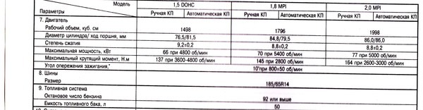

А вот что я нашёл в руководстве, специально отсканил:
Добавлено (27.Янв.2010, 15:26:44)
Степень сжатия и компрессия это одно и тоже или нет ?? Потому как в этой табличке самая большоая цифра - 9.2, ни о каких 12,5 вообще речи нет... Просветите пожалста )

Если предположить что то что мне замерили это Pc, то е=8,32. Что отличается от таблицы менее чем на 0,5. Получется норма..
