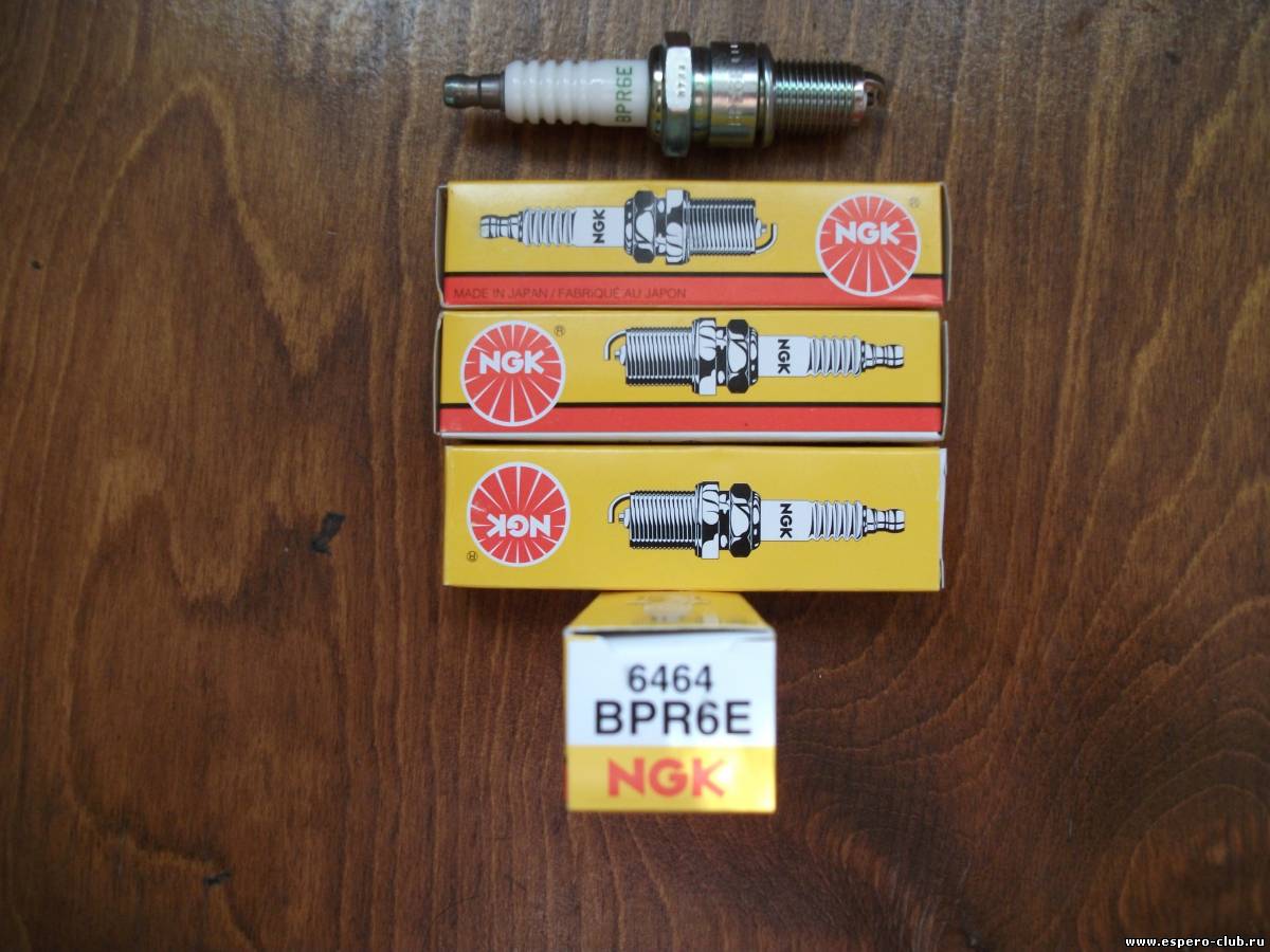

Рекомендую
Прикрепления: 5629594.jpg (112.9 Kb)

serg55, +100 проверено biggrin

10ткм свечки ходял легко.
А я на этих свечках и 50 тык откатал незаметно, и живы были еще. Сейчас 4-х контактые Bosch стоят

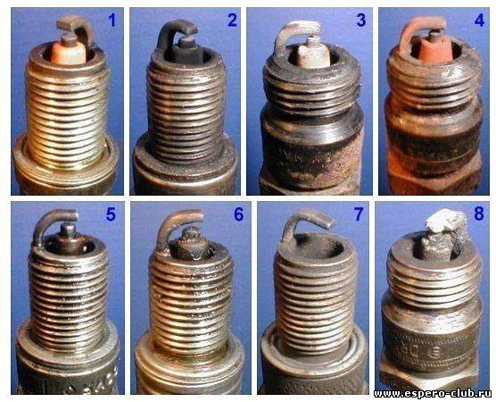

[color=blue][color=blue]Нашёл не плохое наглядное пособие,может кому пригодится:"Диагностика работы двигателя по свечам накаливания"
На фото1свеча из двигателя,рабочее состояние которого можно считать отличным!Юбка центр.электрода имеет сетло-коричневый цвет,нагар и отложения минимальны.Полное отсутствие масла.Владельцу данного мотора можно позавидовать-экономимчный расход топлива,отсутствие необходимости доливки масла от замены до замены!
На фото 2 типичный пример свечи от двигателя с повышенным расходом топлива!
Центр.электрод покрыт бархатисто-чёрным нагаром.
Причин тому несколько:богатая топливо-воздушная смесь(неправильная регулировка карбюратора или инжектора),загрязнение воздушного фильтра и т.д.
Фото 3.Пример чрезмерно бедной смеси!Цвет электрода от сетло-серого до белого.Есть повод для беспокойства!
Езда на слишком обеднённой смеси и при повышенных нагрузках,может стать причиной значительного перегрева как самой свечи,так и камеры сгорания,а перегрев камеры сгорания-прямой путь к прогару выпускного клапана!
Юбка центрального электрода изображена на фото.

Фото 4 имеет характерный красный оттенок,цвет красного кирпича.
Покраснение вызвано работой двигателя на топливе,содержащим избыточное кол-во присадок,имеющих в своём составе металл.
Длительное использование такого топлива приведёт к тому,что отложения металла образуют на поверхности изоляции токопроводящий налёт и току будет легче пройти по нему,чем между электродами свечи и свеча перестанет работать!
Фото 5.Свеча имеет ярковыраженный слой масла,особенно в резьбовой части.
Двигатель с такими свечами имеет обыкновение после запуска"троить",а после прогрева работает нормально.
Причина-неудовлетворительное состояние маслосъёмных колпачков!
Налицо повышенный расход масла.В первые минуты работы характерный бело-синий выхлоп.
Свеча не фото 6 вывернута из не рабочено цилиндра.
Центр.электрод и юбка покрыты толстым слоем масла с каплями не сгоревшего топлива и металл.частицами от разрушения,произошедшего в данном цилиндре.Причина-разрушение одного из клапанов или поломка перегородки между поршневыми кольцами с попаданием металл.частиц между клапаном и седлом.Двигатель"троит" не переставая,заметна значительная потеря мощности,расход топлива возрастает в 1,5-2 раза!
Выход один - ремонт!
Фото 7 это полностью разрушенный электрод и его керамическая юбка!
Причина данного разрушения один из ниже перечисленных факторов:
длительная работа двигателя с детонацией,применение топлива с низкооктановым числом,очень раннее зажигание или простр бракованная свеча!
Единственнное на что можно надеятся в данном случае,что частицы сумели проскочить в выхлопную систему,не застряв под выхлопным клапаном,иначе не избежать ремонта ГБЦ!!!
Фото 8.
Электрод свечи оброс зольными отложениями,цвет свечи не имеет существенного значения,лишь свидетельствует о работе топливной системы!
Причина - сгорание масла вследствии выроботки или залегания маслосъёмных колец!!!
У двигателя повышееный расход масла,при перегазовке из выхлопной трубы сильное синее задымление,запах похож на мотоциклетный!
Нагар лучше снимать металлической щёткой,так как от пескоструя разрушается керамика центрального изолятора!
Вот как-то так! biggrin

я тоже на таких всегда ездил, в этом году решил попробовать такие же только безезисторные. BP6ES
Разницу ощутил только при очень холодном запуске. После 4 го раза на резисторных заводиться было уже бесполезно (точнее начинал продувать, менять на сухие свечки), то на BP6ES при 4-5 запуске даже не подтраивает.... три раза тьфу

muhin, с BP6ES приемник и рация у меня поджуживали, яот них отказался в пользу BPR6ES

Сейчас тоже поставил себе BPR6ES -хорошие свечи,притензий нет!
