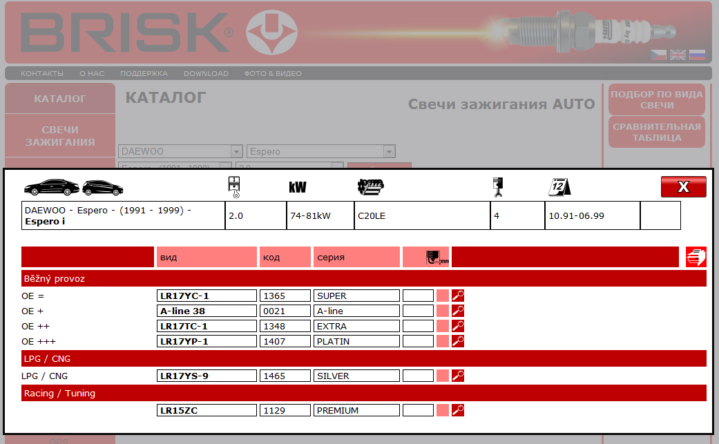

Насчет Brisk LR17-XXX. Офф.сайт выдает для 2 литровых Эсь именно 17-е свечи. Пару страниц назад, не помню кто, писал, что на Эсю только 15-е свечи.
Как насчет LR17-YP? Кто нибудь ставил? Очень советуют мотористы.
И попутно вопрос.
Я слышал, что Brisk выпускают три страны. Китай, Турция, Чехия. И, что по цвету металла из которого оправа свечи отлита можно отличить страну в которой она производилась. Правда или нет?
