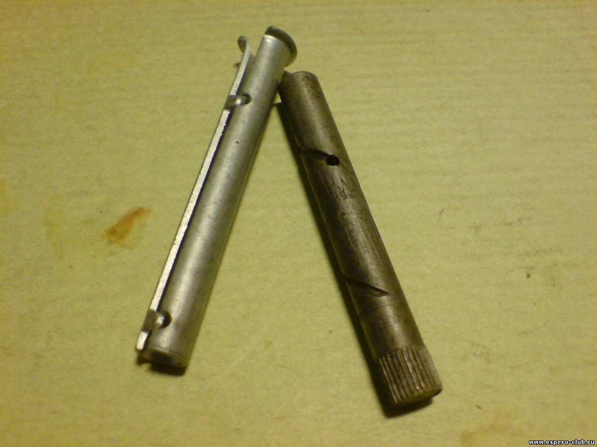

kostroma21, Родные у меня есть, в нижней петле (которая болталась) эллипс буду разворачивать.
Видел такой способ увеличения наружного диаметра наших шпилек - прогонять через нее шарик с подшипника, но что мешает шпильки обратно сойтись.
Вот думаю вставить в шпильку ось. сегодня по экспериментирую. А если ничего не выйдет сделаю шпильки из волговских клапанов - они 9мм.
