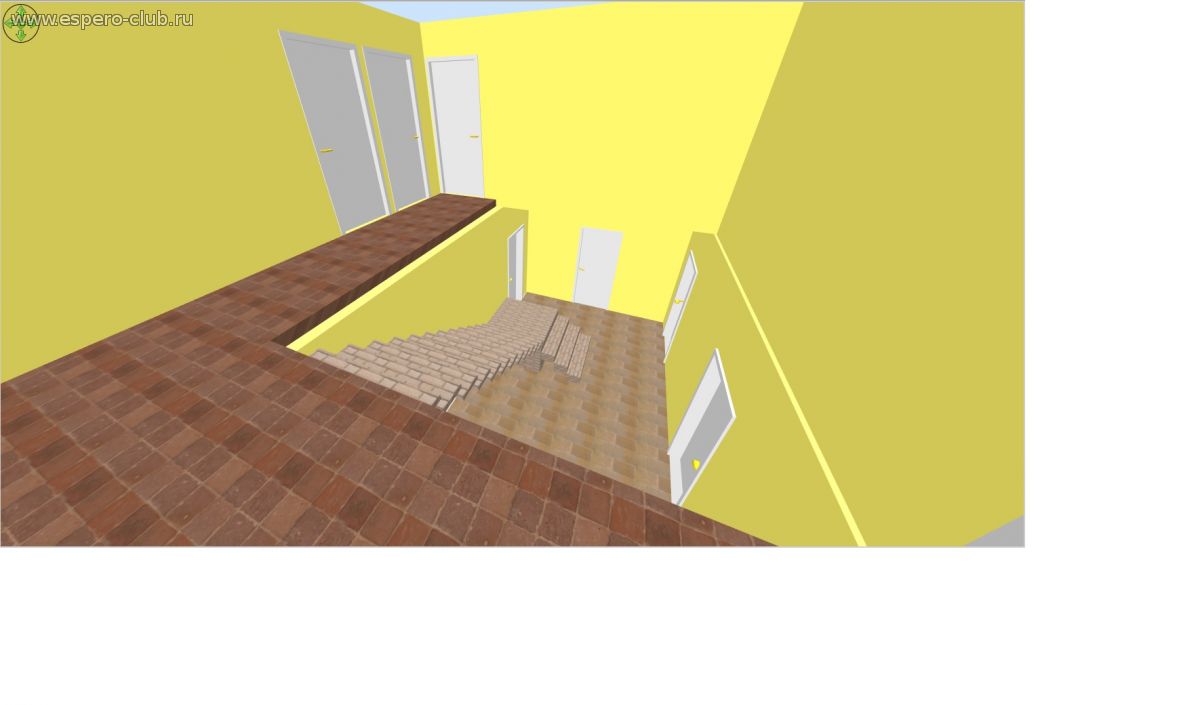

kostroma21Дата: Воскресенье, 18.Янв.2015, 15:52:15 | Сообщение # 8356
а площадка "висит" получается, с ней как?
Площадка ставится в первую очередь...концы площадки вмуровываются в гнёзда оставленые или выдолбленые в стене...косоуры привариваются к ней.
Так шум же будет по лестнице когда ходить будут)) так что насчет профильной трубы, вместо 100*50 можно использовать 2 50*30 ( на прошлой странице рисовал)

kostroma21Дата: Воскресенье, 18.Янв.2015, 20:42:14 | Сообщение # 8367
Площадка если вмурована всеми четырмя концами гудеть не будет(она маленькая и жёсткая)
Ты с такой трубы собрался косоуры варить?...самоубийца

seven_1989Дата: Воскресенье, 18.Янв.2015, 20:49:31 | Сообщение # 8369
ну я просто предложил shy нет так нет smile а ступени если деревянными сделать все равно гудеть будет?
Ступень делай с чего хош а косоур со стеной не связывай...эта связь будет звуковым проводником...тебе это надо?
