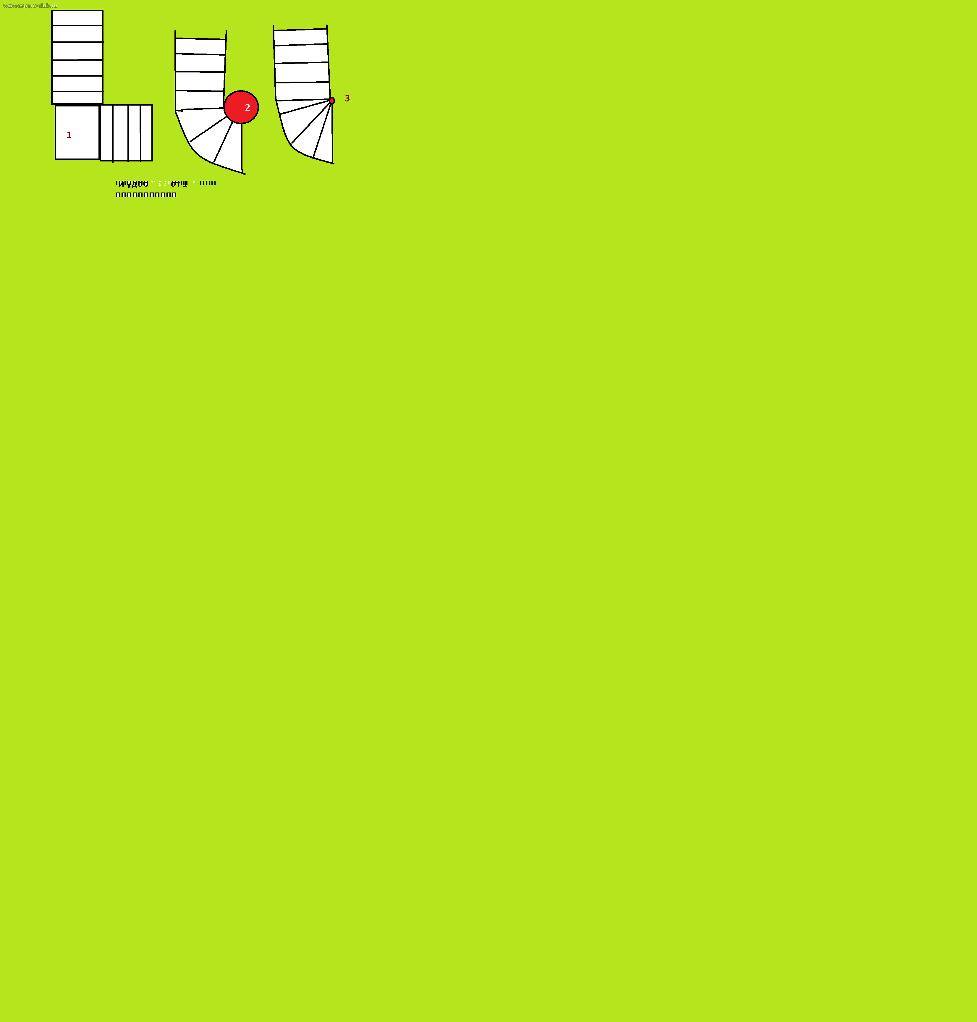

seven_1989Дата: Суббота, 17.Янв.2015, 18:36:35 | Сообщение # 8329
При проектировании применяют пропорцию 150х300...своего рода стандарт по России.Смотрю английские,американские фильмы... там видать другой стандарт...ступеньки в высоту и за 20см норма
с высотой 19, шириной 25 получается 15 ступеней и площадка, думаю на этом и остановиться, чуть выше 2 кирпичей, должно быть норм

kostroma21Дата: Суббота, 17.Янв.2015, 19:18:42 | Сообщение # 8337
С помощью такого приёма можеш сохранить рабочую ширину ступени, добавить ещё одну ступеньку и следовательно занизить все остальные примерно на сантиметр и сделать общую длину лестницы меньше сантиметров на 30-40.
Прикрепления: 7859835.jpg (79.2 Kb)
seven_1989Дата: Суббота, 17.Янв.2015, 19:21:18 | Сообщение # 8338
рассматривал такой вариант, все таки с площадкой поудобней как-то...единственнное с папой говорил сейчас, говорит ширины 25 мало будет, хотя бы 27 сделать, в идеале 29
kostroma21Дата: Суббота, 17.Янв.2015, 19:26:02 | Сообщение # 8339
Само собой лучше...25 самый минимум.
При таком варианте ты сможеши проступи увеличить оставив лестницу в старых рамках.
Я и сам хотел прорисовать но у меня функции дуги нет smile ...мне это проще на милиметровке прорисовать.

seven_1989Дата: Суббота, 17.Янв.2015, 19:27:10 | Сообщение # 8340
ну попробую 27 наваять...увеличится лестница на 26 см
