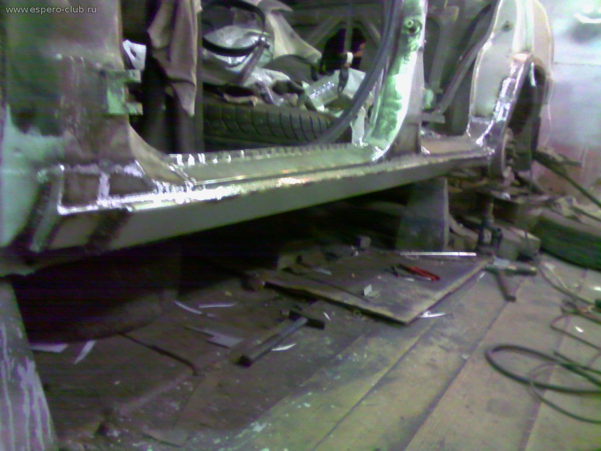

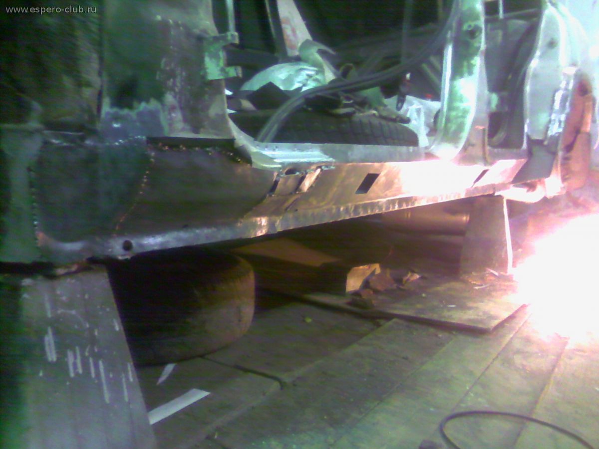

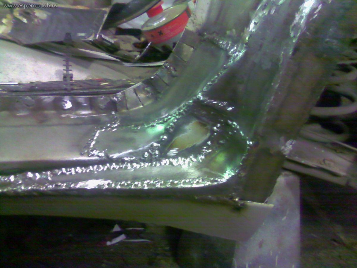

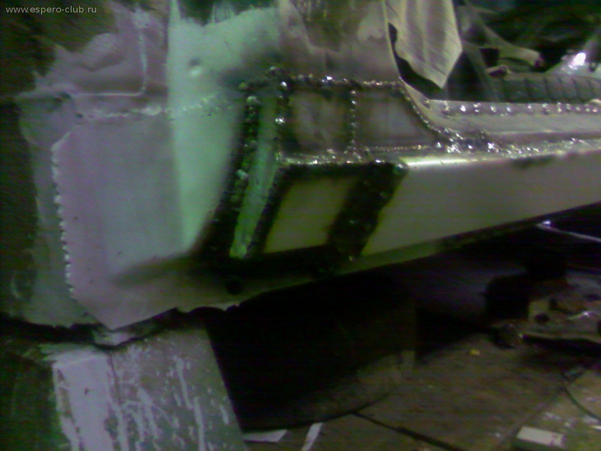

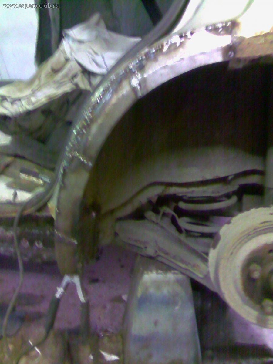

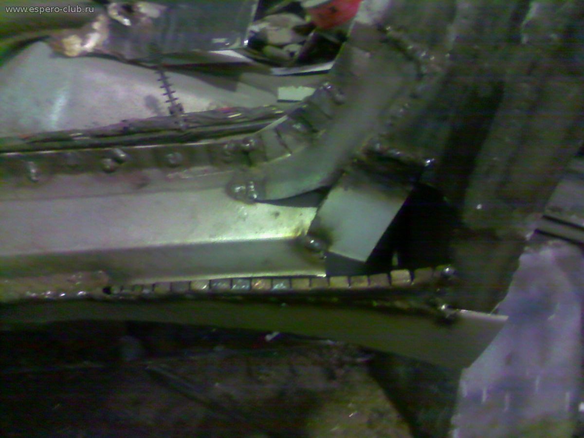

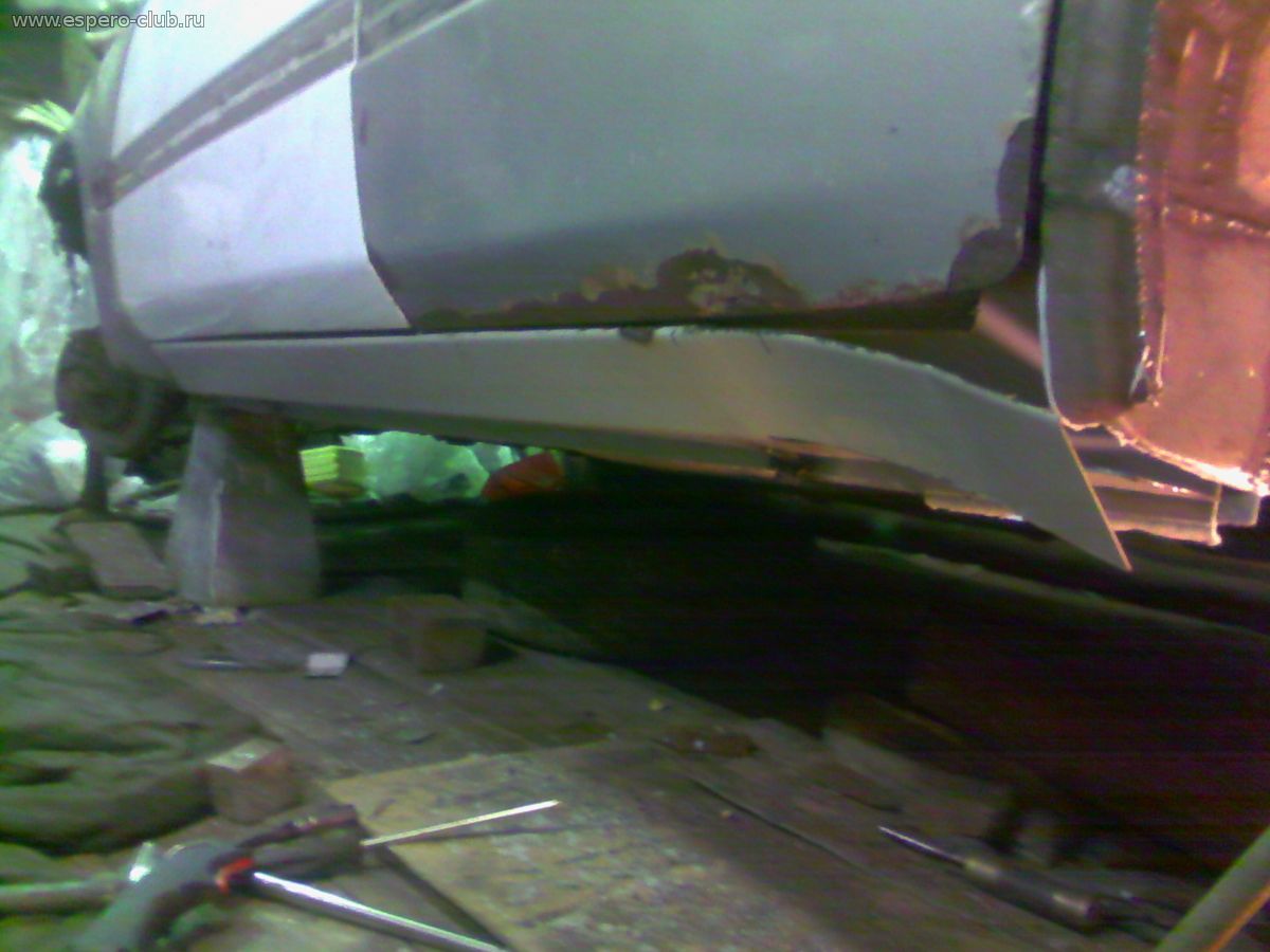

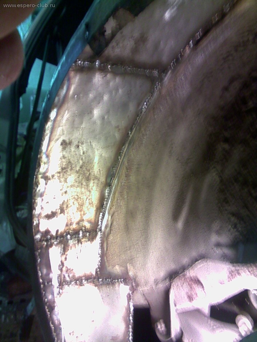

Ты его цельный забубенил...от арки до арки?
Ага. У опелей во всю длину усилитель, чем моя хуже... передняя часть усилителя вообще из двоечки хотя там и родной металл примерно такой толщины был.
GIZДата: Среда, 08.Окт.2014, 21:15:26 | Сообщение # 5613

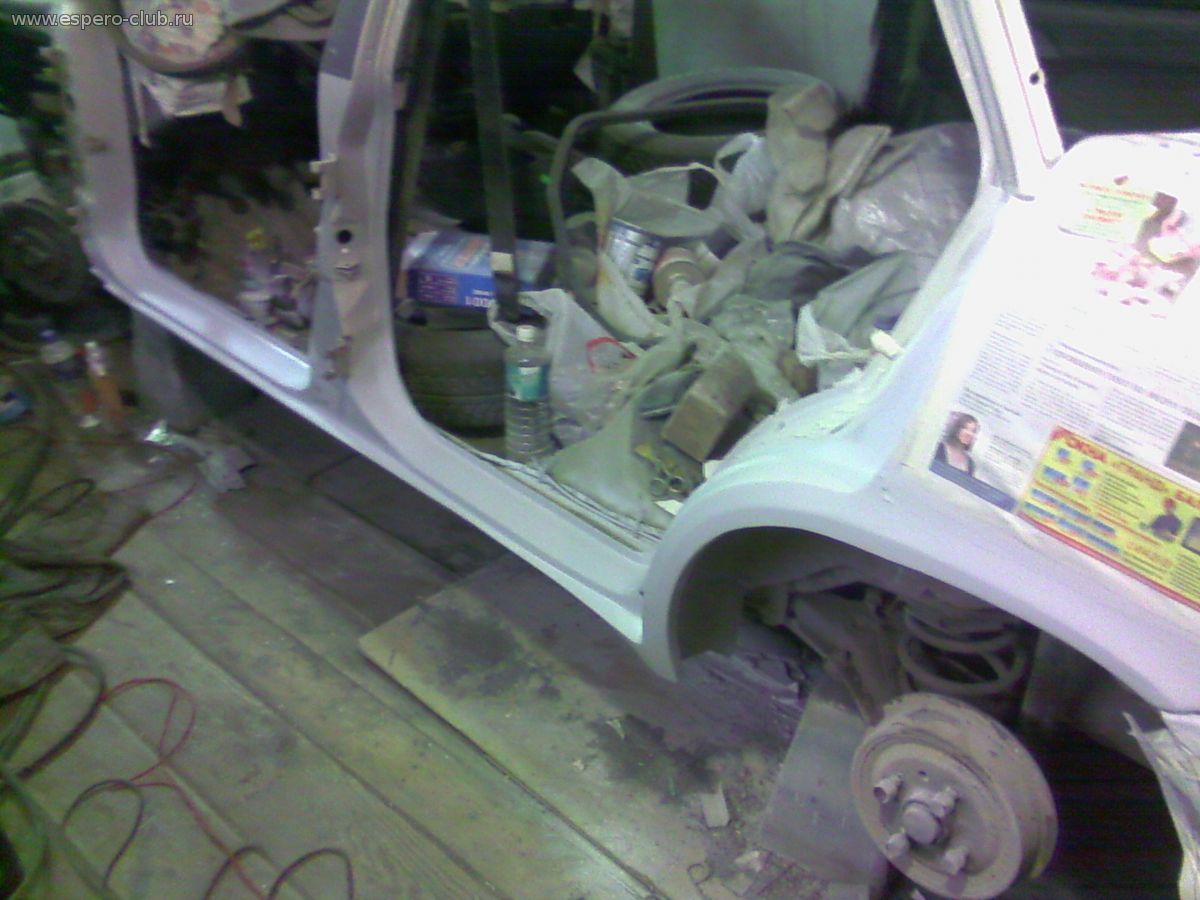

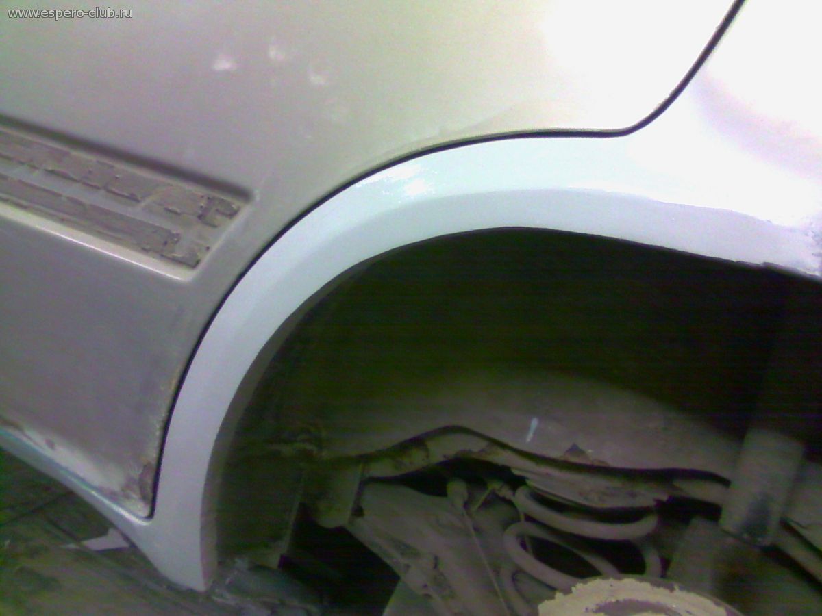

а шпаклевка будет норм держатся вообще? или может посыпатся со временем?
шпаклёвки по минимуму, максимальная толщина достигает 3мм в сварочных раковинках, в основном до меллиметра толщина и она со стекловолокном. ну и финишной только небольшие неровности уже доводил.
сегодня покрасил кстати порог.
Добавлено (08.Окт.2014, 21:15:26)
пятёрка в гараже стоит. эська что на фотках пока не на учете. вот надо подсобрать и поставить на учет пусть теперь на ней жена покатается. а первую сгнившую эську разберу зимой.
Прикрепления: 1037530.jpg (93.3 Kb) · 0830320.jpg (93.3 Kb)
Сообщение отредактировал GIZ - Среда, 08.Окт.2014, 21:20:47
