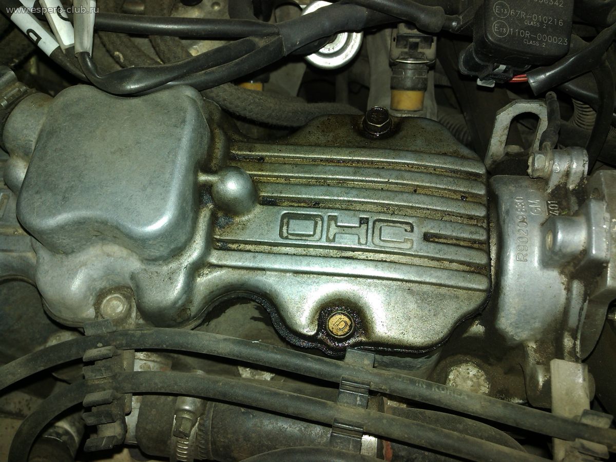

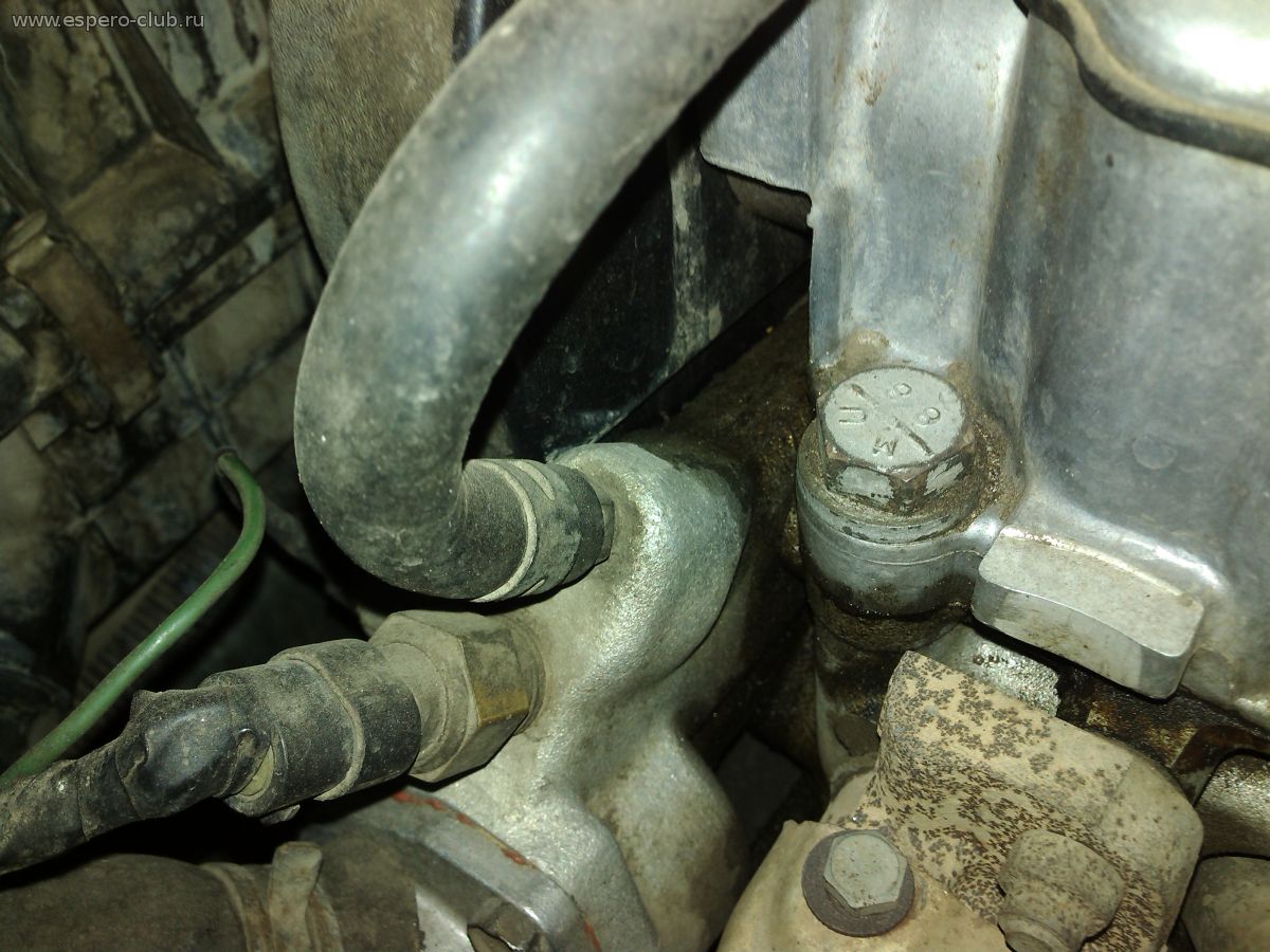

Народ в общем выложу сейчас фотки, ну и как бы вопросы по ним ))) я их уже задавал недавно, но сейчас наглядно ...

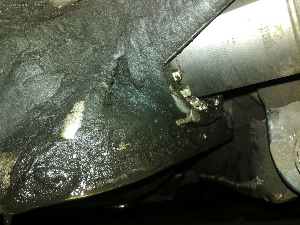

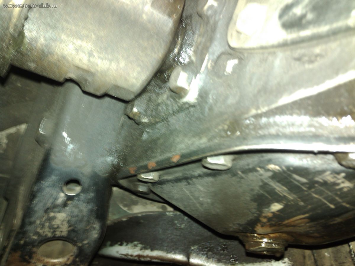

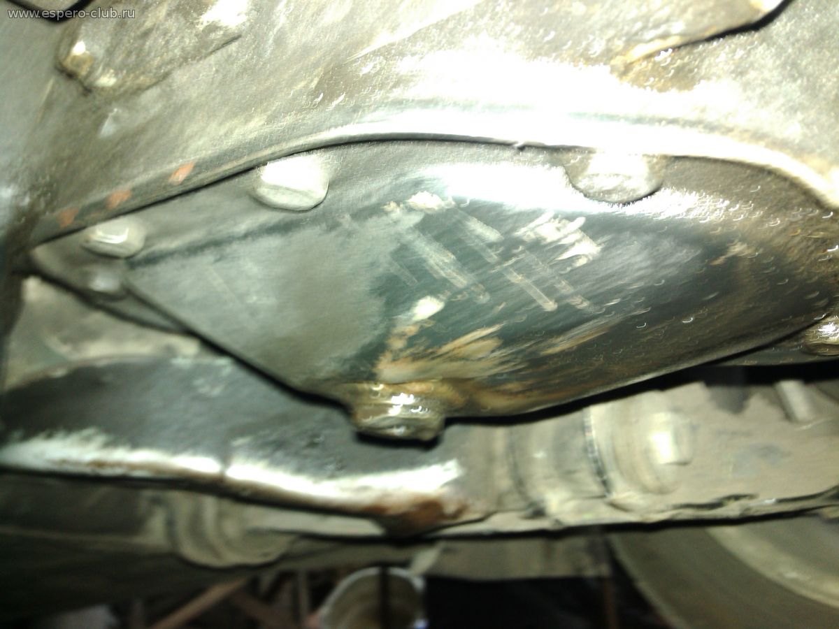

в общем места поддтеков масла , что скажете... ? сальник привода на коробасе да? и прокладка клапанная , и сальник распредвала на дрыгателе?

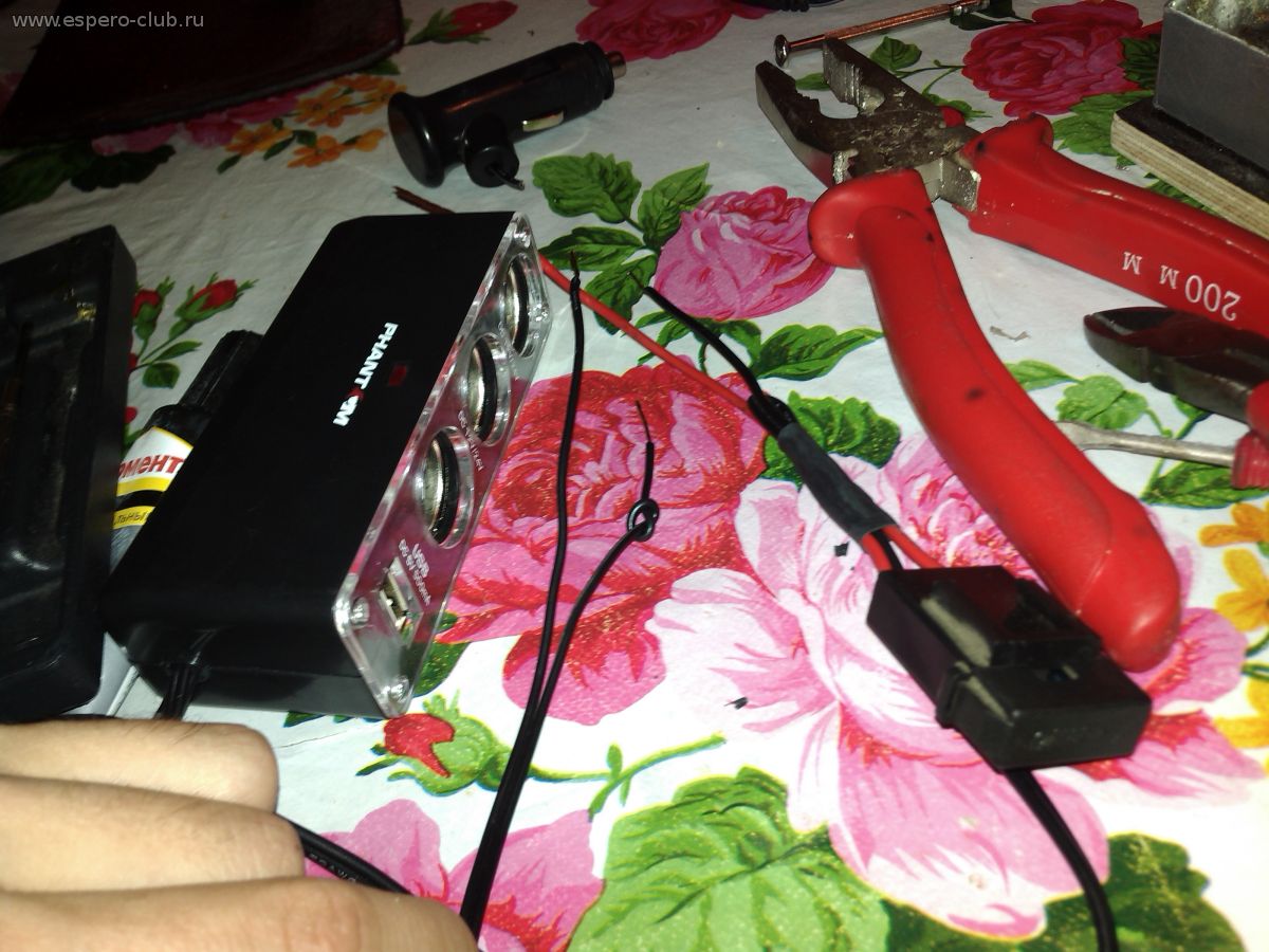

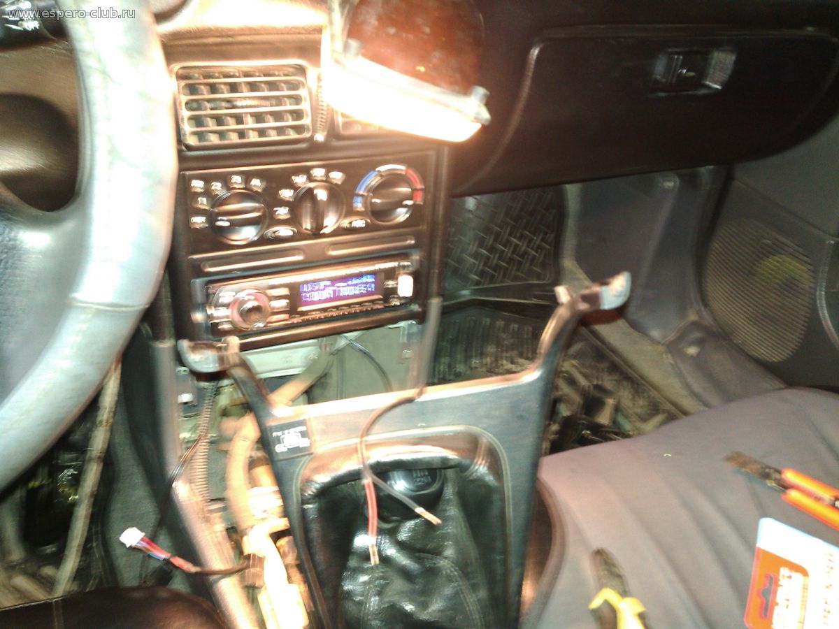

RubansanДата: Четверг, 18.Сен.2014, 22:14:42 | Сообщение # 4907

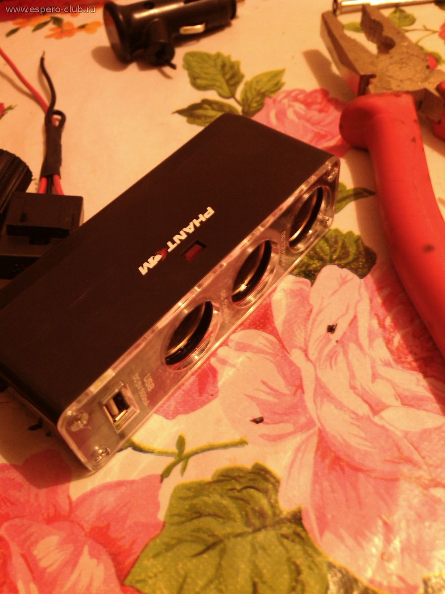

так ну еще фотки, сегодняшней байды которую сделал )) вчера этот тройник заготовил, припаял на него пред на + в 7,5А , сделал выход на регистратор, который после припаял на прямую,а так же после припаялся к прикуривателю, все эстетично заизолировал термоусадкой, и стянул лишние космы хомутами чтобы те не мешали штоку КПП двигатся по своей траектории)

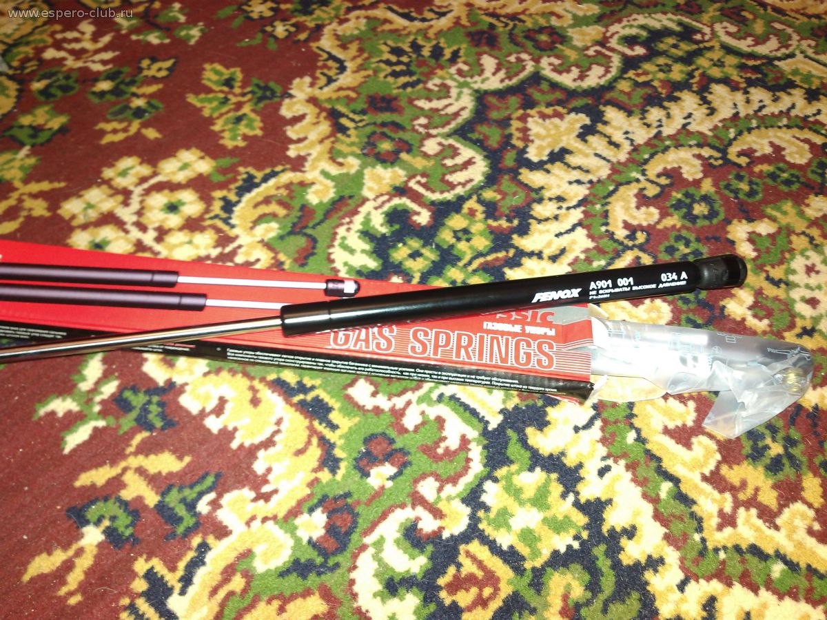

я хз, у кого там клинит ) а так я не одного эсперовода лично не знаю у которого стоит газовый упор )
а так читал что типа толи при закрытии перекашивает капот либо откывается тоже через Ж.. короче ) попробую а там видно будет, надеюсь проблем не возникнет...

пока если тока самих упоров
Фотки креплений на упорах сделай...померяй длину сжатого и разжатого...посмотри на какой вес расчитан.
прокладка клапанная
Всё течёт smile
У тебя похоже кто то сливную пробку в поддон коробки вколхозил...удобная штука. smile

Rubansan, Я такойже разветвитель в буса поставил...юсб и один прикуриватель сделал на постоянку от акума,для регистратора...мимо замка зажигания.
угу )) брательник когда снимал , попросил на знакомых вварить ее)) но вот ее правда уже пару раз чиркнул еще первой зимой как тока ездить начал ))
во во течет блин все ((( но вот с водительской стороны я постаивл новый сальник в мае ((( как так то? он ведь сразу потек, я хз как его еще поставить, т.к. он в металлической колбе и забить его не легко, при помощи трубы забивал, подмял может слегка но не думал что мог деформировать его ((
а газлифты взял такой давки которой уже отписывался парень на форуме, у него эти упоры все отлично открывают и закрывают )) хочу тока площадки под упоры понадежнее сделать как на нексии клубе отписывались с фотоотчетами )
а я не стал делать на постояннку)) и так пойдет )) все ровно толку нет от него при заглушенном дрыгле, а так можно и принудительно включить если надо, но там акб не надолго хватает вроде ) минут 5 максимум если не меньше.
помех на радио от регика не было ?
я вот регик запитал прям с платы внутри тройника с усб разьема, т.к. родной зарядник от регика туфтил, радио вообще нельзя было слушать одно шипение... хотя рег стоит 4,5р... вот и качество так называемое, впринципе на саму работу и качество сьемки нареканий нет
Я хочу посмотреть не подойдёт ли мне на буса...один потёк.

Rubansan, У тебя пробка интересная на поддоне. Меняй кольцо медное под ней. И сальник на гранате. Прокладку клапанную лнгче лёгкого поменять. И не забудь сеточку в ней прожечь. Сними крышку ремня ГРМ и все увидишь. Там придется помучиться. wink Если ремешок сухой, то можно и потерпеть .
Нет...всё пучком.
Я на прямую сделал чтобы регистратор молотил даже тогда когда зажигание выключено.

Сними крышку ремня ГРМ и все увидишь. Там придется помучиться. Если ремешок сухой, то можно и потерпеть
Если подтекает сальникКВ то да там чуток не удобно и без портянки не обойтись...с распредвалом проще.
RubansanДата: Четверг, 18.Сен.2014, 22:44:57 | Сообщение # 4920
сетку я уже давненько хочу прожечь, дурак вот тогда в сервисе отдал норм прокладку резиновую на клап. крышке сменить которая щас как раз и течет, полюбому те ребята тупо сменили и ничего непрожишали или не чистили даже сеточку(( а щас блин пришла пробковая прокладка, буду мазать герметиком ее.. жестко мазать... даже болты измажу чтобы наверняка ))
да сальник как кстате посоветуете забивать обратно, т.к. новый ладно я его выбью приблудой, а обратно недеформировав резинку как забить? взять оригинал просто чтоли?
