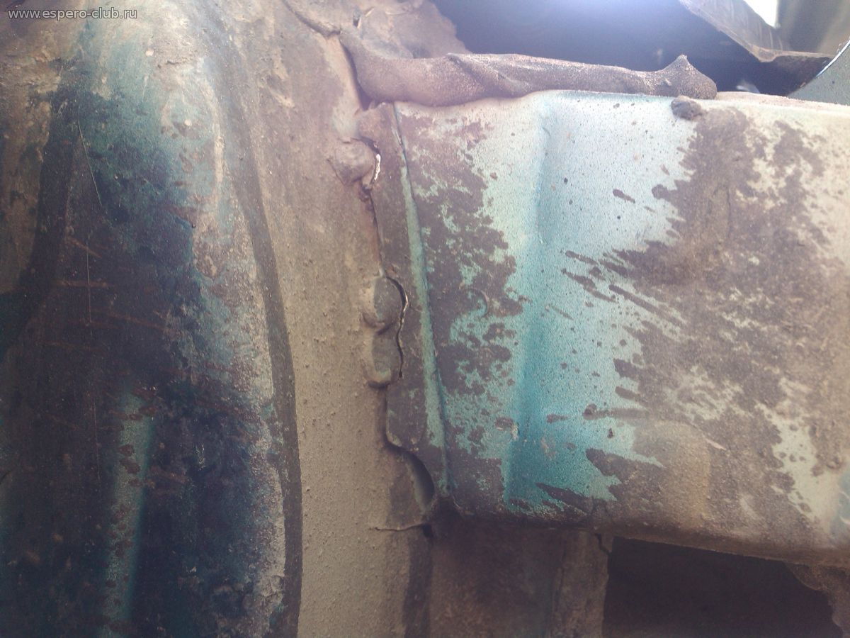

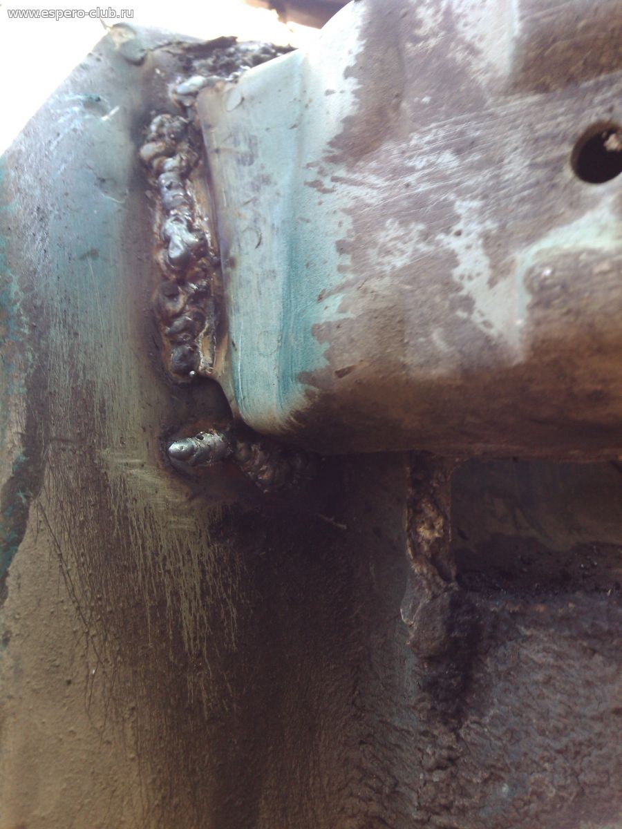

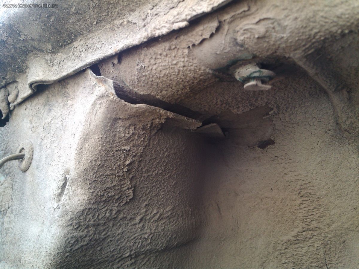

вот в общем что было и что стало... благо за всю работу взяли 500р )) рад до жопы... скрип пропал назойливый... конечно я обомлел когда увидил это все... sad теперь все путем )

провареное уже )

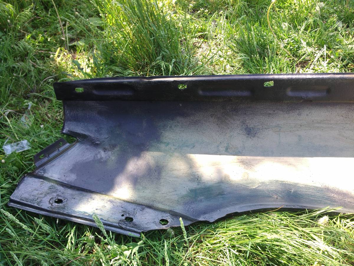

Yriy, куды ли ни нахер ее гоба мое богатсво... ее года -моя головная боль(( видать за ней совсем не следили(( нелюблю таких людей.. тока уродовать могут блин((

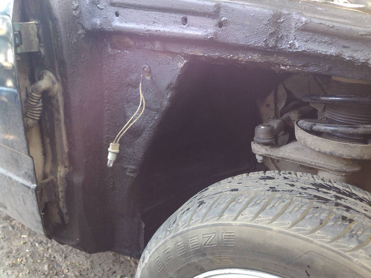

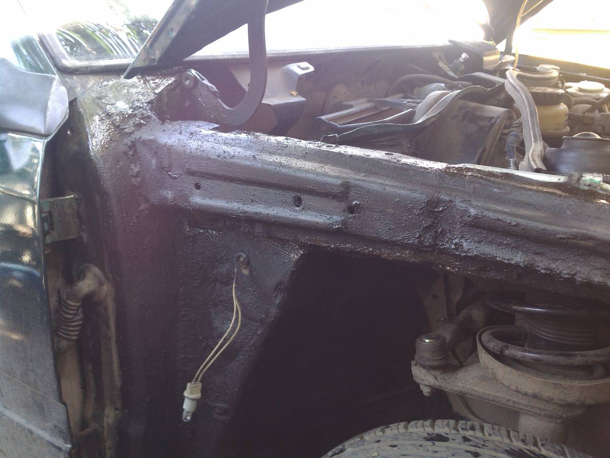

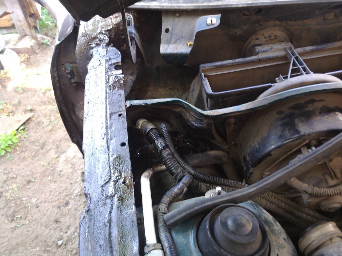

ну и уже обрабаттывал Цинкарем , крыло антигравием и мовилем. а лонжерон и остальное там, мастикой, и мовилем....

Rubansan, Моодец hands

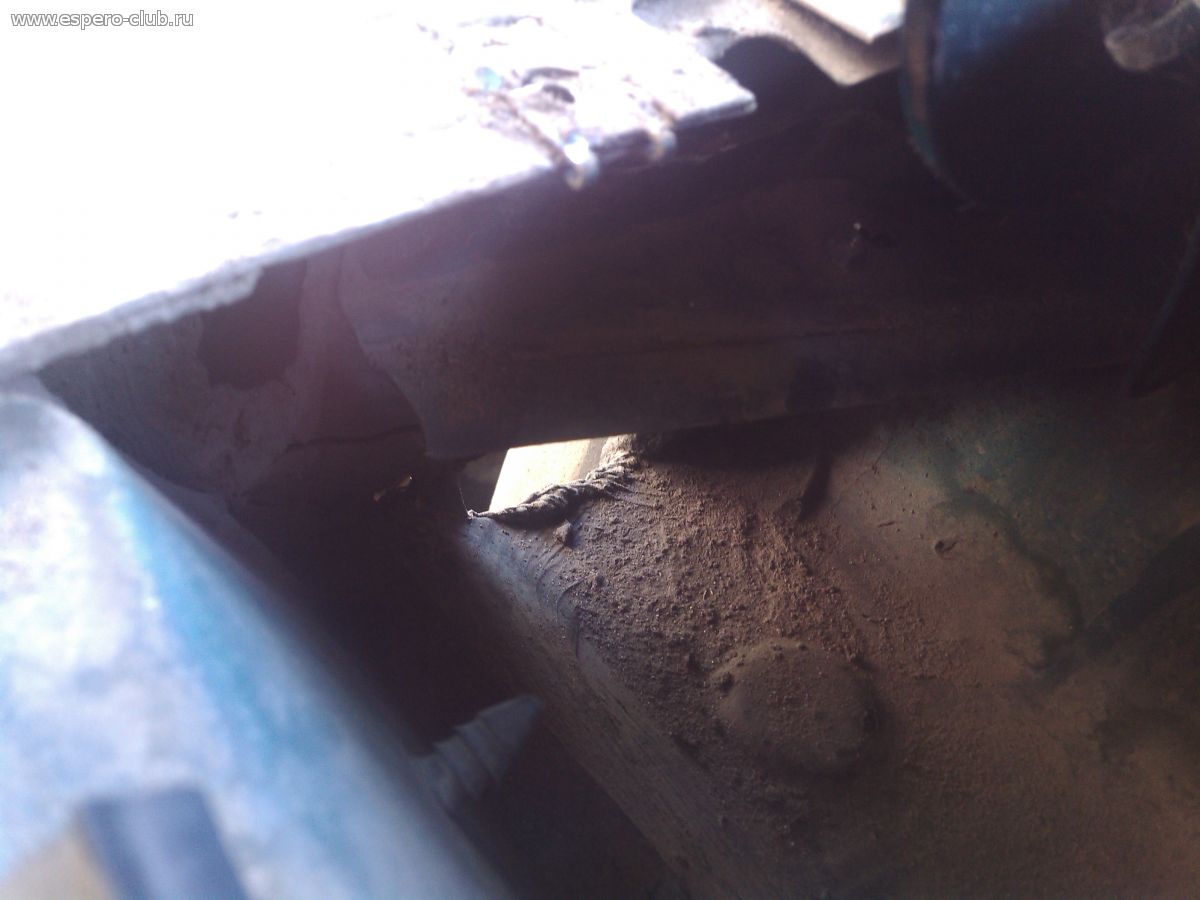

Будет время и другое крыло проверь ...и промаж. Не сильно и трудно, а не пожалеешь! smile

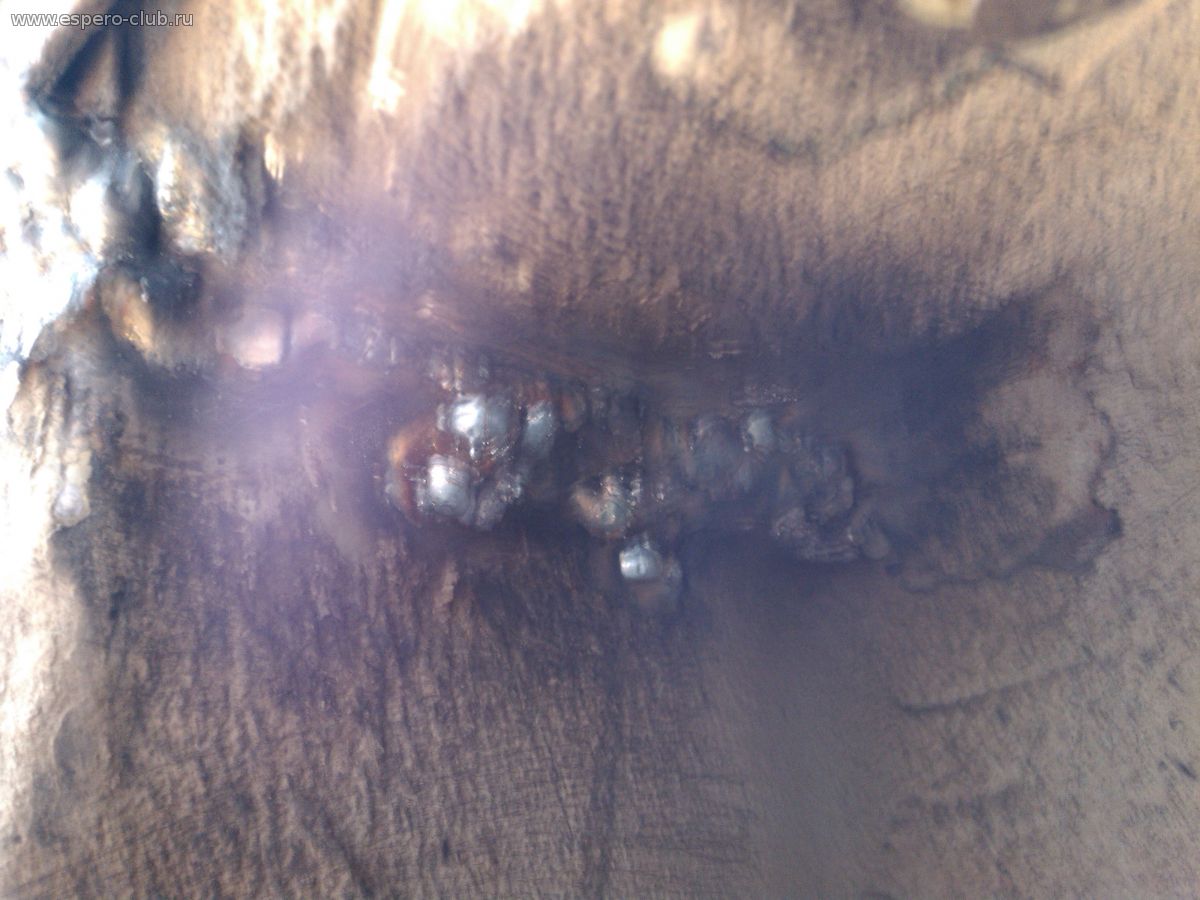

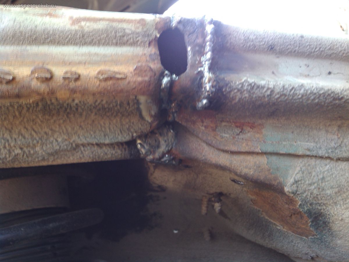

Rubansan, Такая сварка не надолго...надо было усилители(заплатки) наваривать.
RubansanДата: Суббота, 31.Май.2014, 23:29:13 | Сообщение # 3117
AiS, Yriy, да надо будет слазить и туда.... но сначало деньги накопить на гофру .. чтоыб попутно штаны снятьи вварить новую гофру а то говняю как на прямотоке... вроде и прикольно, но когда хочетс спокойствия, раздражает ... блин хотел место где он к мотороному считу варил.. чтоб усилил... а н скзал смысел? там не гнилое.. метал нормальный.. типа вот если бы гнилое было , то да усилели бы... в общем еще узнал про место где геометрию замерить смогут.. но на это тоже уже в следующие разы, когда лавэ будет.. smile наверное в конце или середине лета.... пора вот салон разберать еще начинать, хочу проварить и просмотреть и проклеить потом так же... надоело все дребезжать )) особенно сейчас в багажнике звон, пока нет задней полки... динамики в передние двери хочу воткнуть М-пауэры 300ватные )) одно беспокоит подвесы у них тканевые. в пропитке.. и маленько уже пошли дефектами... вот думаю залить окончательно 88 клеем и забыть , сбрызнуть матовой краской и забыть ) ну а с зади у меня 75 гдн норм уживались) хотя можно и буфер в круло стелс замутить ) тоб место не занимать много )) короче планов уйма, денег нет ) а все сразу делать не выходит ((

kostroma21, сказали нет смысла.. это не электродная сварка.... )) а проволкой которая варится..типа точечной. и сказали там метал норм... да и посмотрим... буду следить, если скрип появится снова, буду знать в чем дело...))

Rubansan, Варили полуавтматом.
В следующий раз рвать будет не сварку а метал рядом...

Yriy, да да полуавтомат )) седня день какой то у меня. с утра ниче не ел часов до 6 с машиной возился.. а приехал тока 3 банана сьел и пиво пил.. вот это день называется провел )) biggrin kostroma21, хочешь сказать теперь будет рвать рядос со швом? так тут и оторвало тоже до этого рядом со швом.. а не саму сварку вроде.. хотя видно было что варилось один раз видимо с завода. как то пожалели три точки всего капнули уроды(( а этот чувак врде норм проварил. да маленько наляписто выглядит.. но не одним слоем делал)
