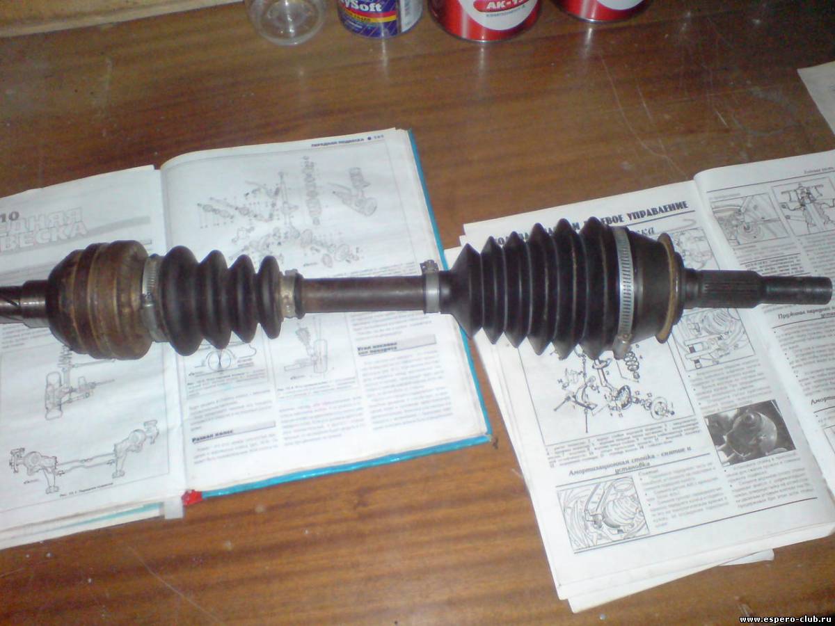

kostroma21Дата: Пятница, 16.Ноя.2012, 22:14:16 | Сообщение # 6858
Quote (seven_1989)
а как хомуты на пыльниках шрусов цепляются,
Ставь винтовые хомуты.У меня давно стоят китайские из сантехники...проблем нет.Уже не не один пыльник пережили.Только желательно ставить один относительно другого на 180 градусов.Большой хомут по моему на 100 малый на 40...лишнее откусиш.У меня во внутренем шрусе смазка жидкая как вода...если и у тебя такая думай чем заменить...полезеш вытечет.
а как же внутренний левый не цепляет?
kostroma21Дата: Пятница, 16.Ноя.2012, 22:21:24 | Сообщение # 6861
Quote (lexa954)
Ничего не цепляет...у китайских хомутов винтовая хрень меньше чем допустим нормовских хомутов.

kostroma21Дата: Пятница, 16.Ноя.2012, 22:39:47 | Сообщение # 6869
Quote (lexa954)
да
Если у тебя внутренняя граната такой же системы как у меня то нельзя.В наружный шрус идёт смазка типаШРУС а во внутренний другая.У меня жижкая.Цвет как понос biggrin

seven_1989Дата: Пятница, 16.Ноя.2012, 22:40:57 | Сообщение # 6870
так это короткая полуось, а я на длинной хочу поменять
