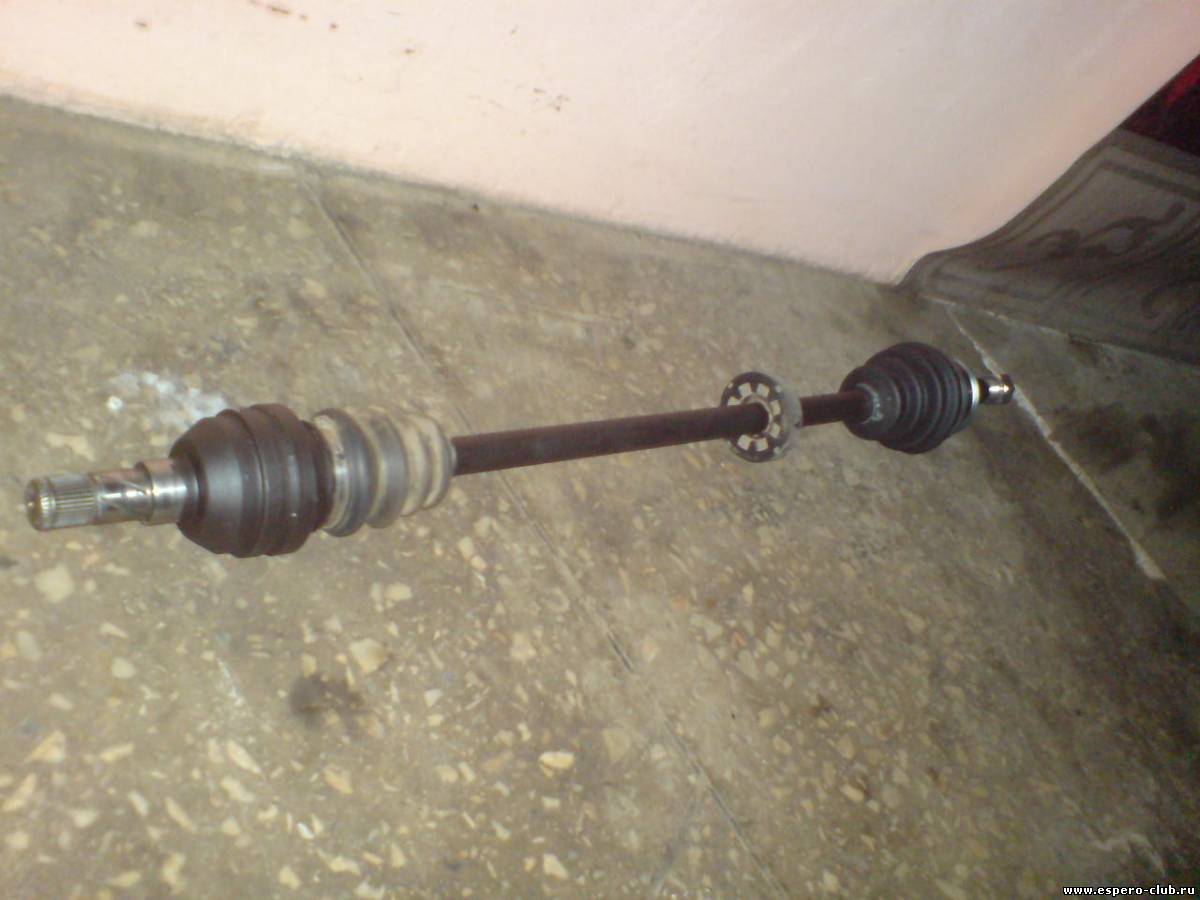

Прикрепления: 1324714.jpg (77.7 Kb)

PahelloДата: Суббота, 17.Ноя.2012, 05:27:27 | Сообщение # 6879
Всем привет!
PahelloДата: Суббота, 17.Ноя.2012, 05:43:30 | Сообщение # 6880
Quote (lexa954)
у меня стоит трипойдный шрус(состоит из трех шариков)
В трипоиде шариков нет!
У Кости граната, как на верху, трипоид по средине!

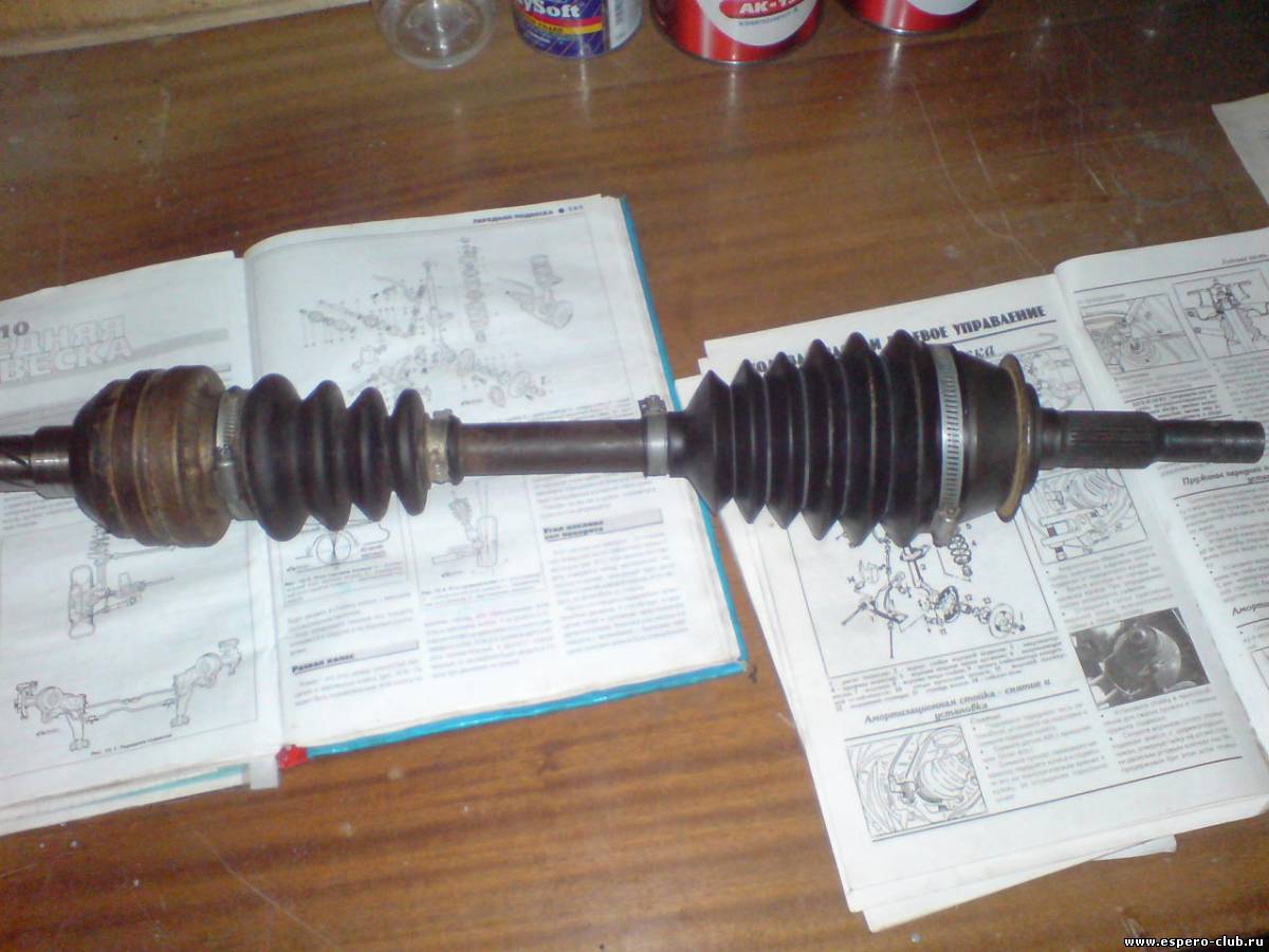

Добавлено (17.Ноя.2012, 05:43:30)
Quote (Link)
тока масло вытечет
Уже предупредили, да и менять он его собрался.
Прикрепления: 3464597.jpeg (41.9 Kb)
kostroma21Дата: Суббота, 17.Ноя.2012, 07:21:45 | Сообщение # 6881
Quote (Pahello)
Я снимал с одной стороны пыльник.У меня по моему тоже чтото на подобии трипоида.Когда заглядывал в него видел трёхлучевую звезду с подшипниками на концах.
