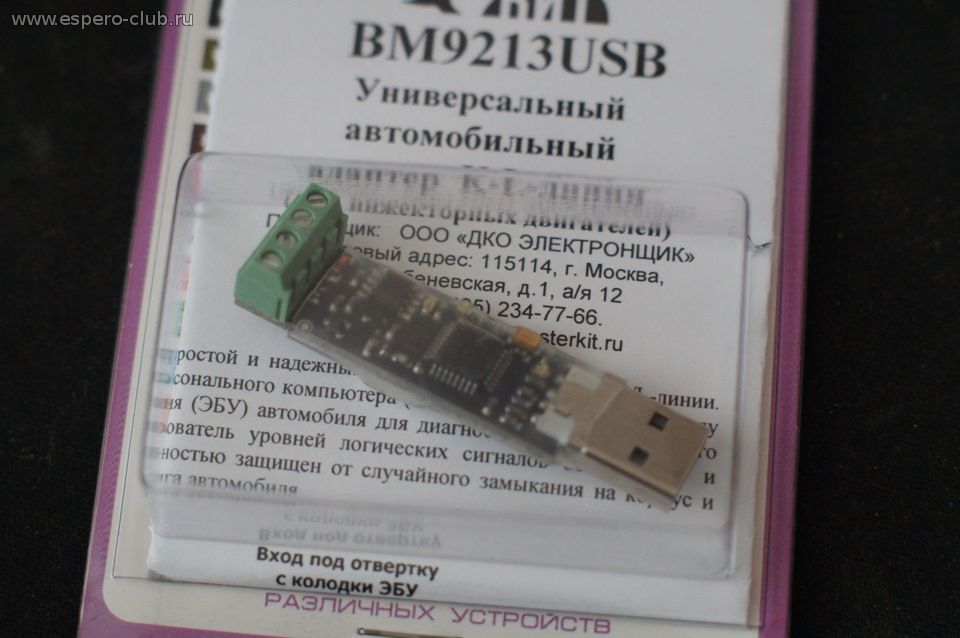

jWizard, я тут в одной из тем видел фотки некоего устройства ВМ9213, возникло несколько вопросов:
- корректно работает?
- оправдались ли вложения?
и самый шкурный smile
- как бы почитать что это устройство на моей машине увидит biggrin
jWizardДата: Пятница, 12.Сен.2014, 13:59:00 | Сообщение # 1412
Сообщений: 1072
Довольный, 1) Корректно, кроме времени впрыска: оно почему-то всегда 3.9мс; 2) Да. Недавно умер RCO, так в сервисах ничего не могли понять. А тут в комп воткнул и все видно; 3) http://www.drive2.ru/l/3073065
Еще, вроде, дэу скан может показывать ошибки, но я не смог эту софтину запустить.
Купил разъем, припаял провода - красота )
Прикрепления: 2445373.jpg (123.2 Kb)

jWizard, Сдесь спрашивал про время впрыска http://www.drive2.ru/l/3073065 , у меня на деуресерч 3.7 и меяется при подгазовке, а деускан еще интересней, на 7 работала, почему отказалась не знаю, но есть возможность записать в файл, а потом просмотреть.
