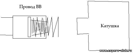

Поставили со знакомым на выхах старлайн А91, купленный в инет-магазе. А у главного блока не идет питание на датчик удара, блин ) Пришлось запитываться из другого места.
Еще он сдернул проверить контакты центрального провода ВВ, а там пипец - на катушке контактный штырек обломан и такой колхоз: в концевик провода вставлен болтик, а на него надета пружинка, которая упирается в обломок штыря в катушке )))))))))))
Пипец полет мысли. Есть у кого катушка?

Нормальное решение. Блин, как мне такое в голову не пришло, когда на своей катушке так же отломилось. Не догадался и купил новую

Мне бы тоже не пришло. Колхоз полнейший )
Неизвестно какого качества искра из-за этого. Явно не лучше.

jWizard, бу не бери ...эта деталька как раз должна быть новой и почаще
