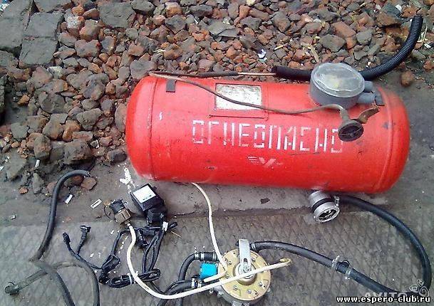

SDADeMoNДата: Вторник, 04.Июн.2013, 13:37:18 | Сообщение # 110
Сообщений: 7
Всем привет, вопрос в чем, есть возможность взять ГБО по дешевке, раньше оно стояло на инжекторной пятерке, фирма ловато, в комплекте эмулятор работы форсунок и балон и тд, собственно подойдет ли она на эсперо 2л или нет? не уверен что подойдет смеситель ктр ставиться у дросельной заслонки и эмулятор, поехать и примерить пока нет возможности. может кто знает? посоветует. прикрипил фото этой утановки.
Прикрепления: 6615575.jpg (80.5 Kb)
михалычДата: Вторник, 04.Июн.2013, 18:55:14 | Сообщение # 111
SDADeMoN, надо смотреть,чтоб редуктора хватило.для 2х литров.и смеситель наверное поменять
а так без проблем
lexa954Дата: Вторник, 04.Июн.2013, 20:49:01 | Сообщение # 112
SDADeMoN, все подойдет кроме смесителя,смеситель может не подойти,да и стоит он не дорого!
SDADeMoNДата: Вторник, 04.Июн.2013, 22:46:29 | Сообщение # 113
Сообщений: 7
спасибо большое!
