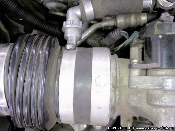

Какой длинны должен быть резиновый шланг от редуктора до смесителя?
konfediratДата: Воскресенье, 06.Мар.2011, 09:58:51 | Сообщение # 17
Сообщений: 211
Приблизить надо максимально.У меня получилось 20см

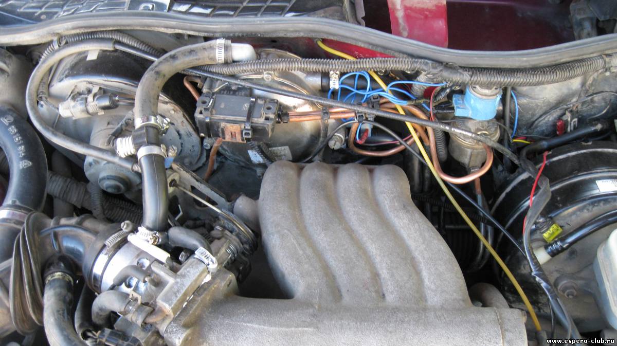

speedspider, Сегодня доделываю газ на шеснадцатиклапанке,с разбитой машины переставил.постораюсь сегодня фотки вывалить.
konfediratДата: Пятница, 23.Сен.2011, 12:42:00 | Сообщение # 29
Сообщений: 211
вот общий вид

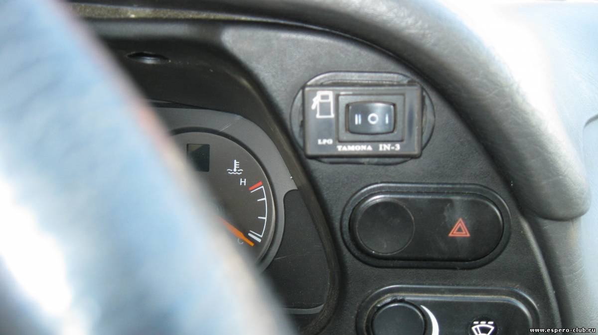

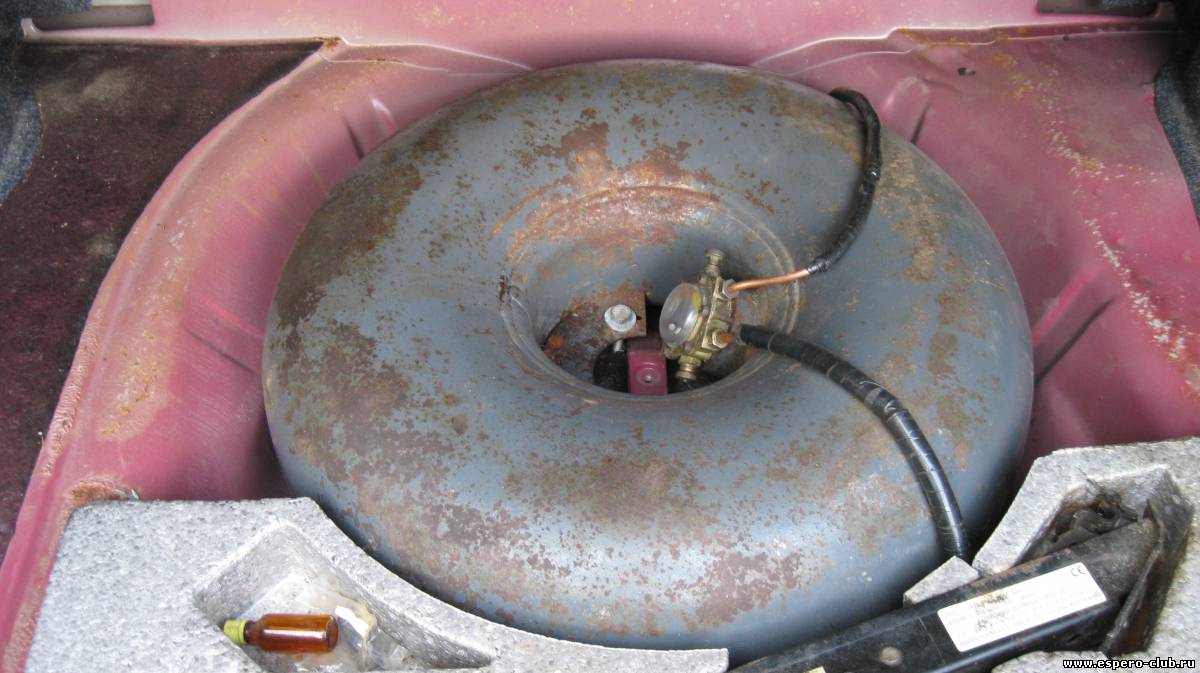

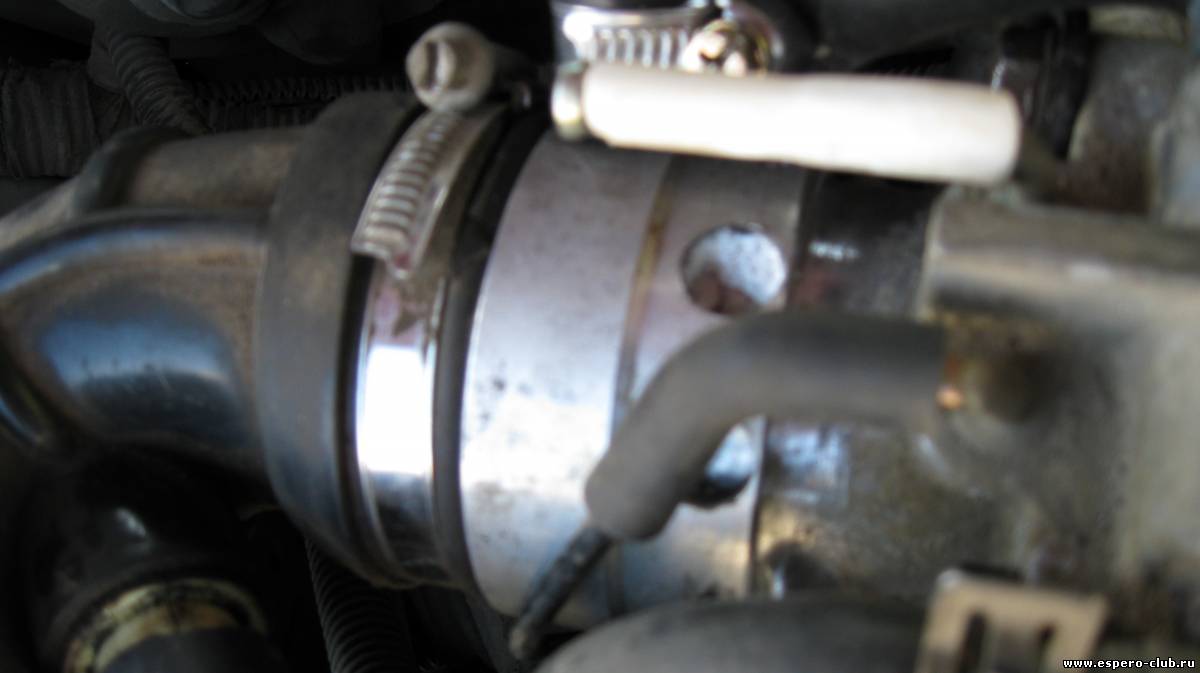

konfediratДата: Пятница, 23.Сен.2011, 12:47:34 | Сообщение # 30
Сообщений: 211
смеситель кнопка и балон
Прикрепления: 4349309.jpg (47.5 Kb) · 1339262.jpg (57.2 Kb) · 2093447.jpg (96.4 Kb)
