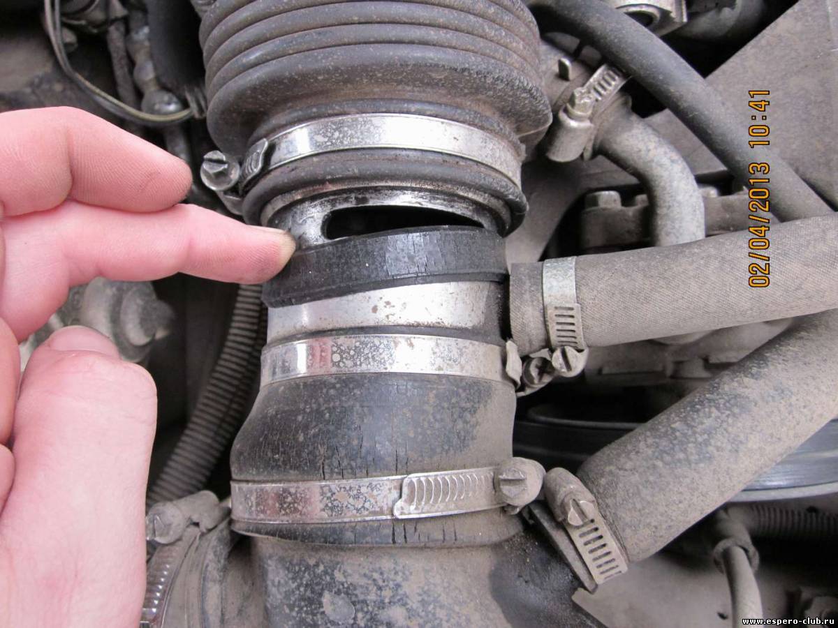

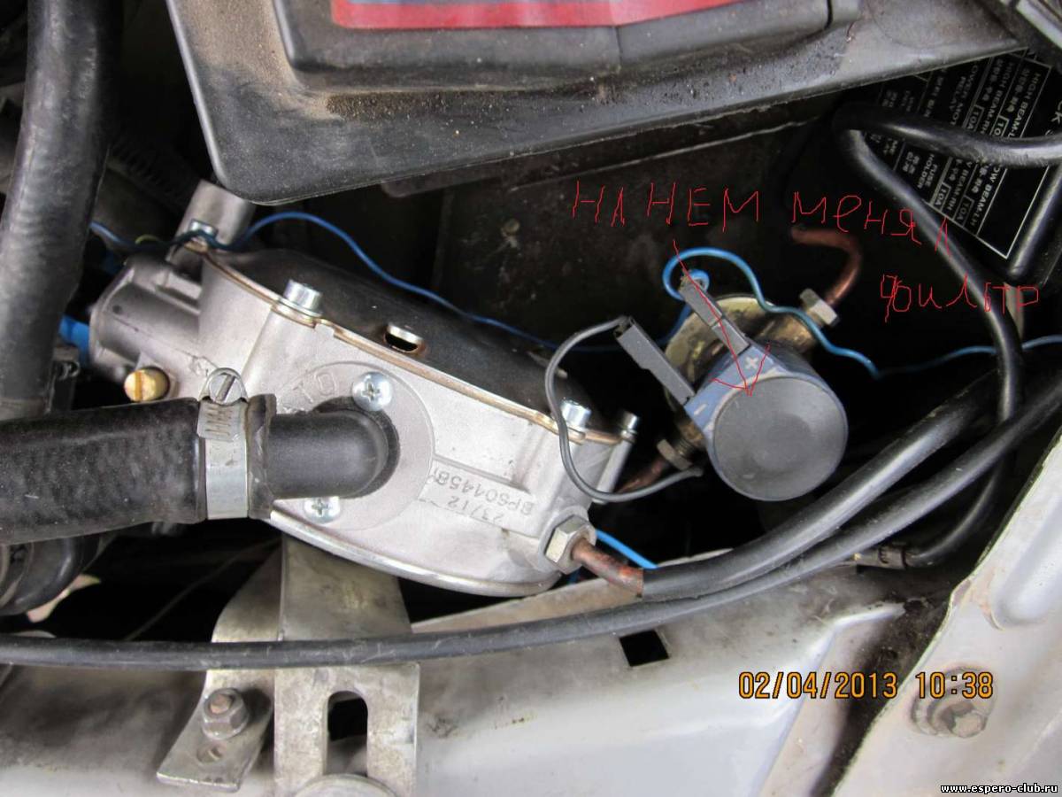

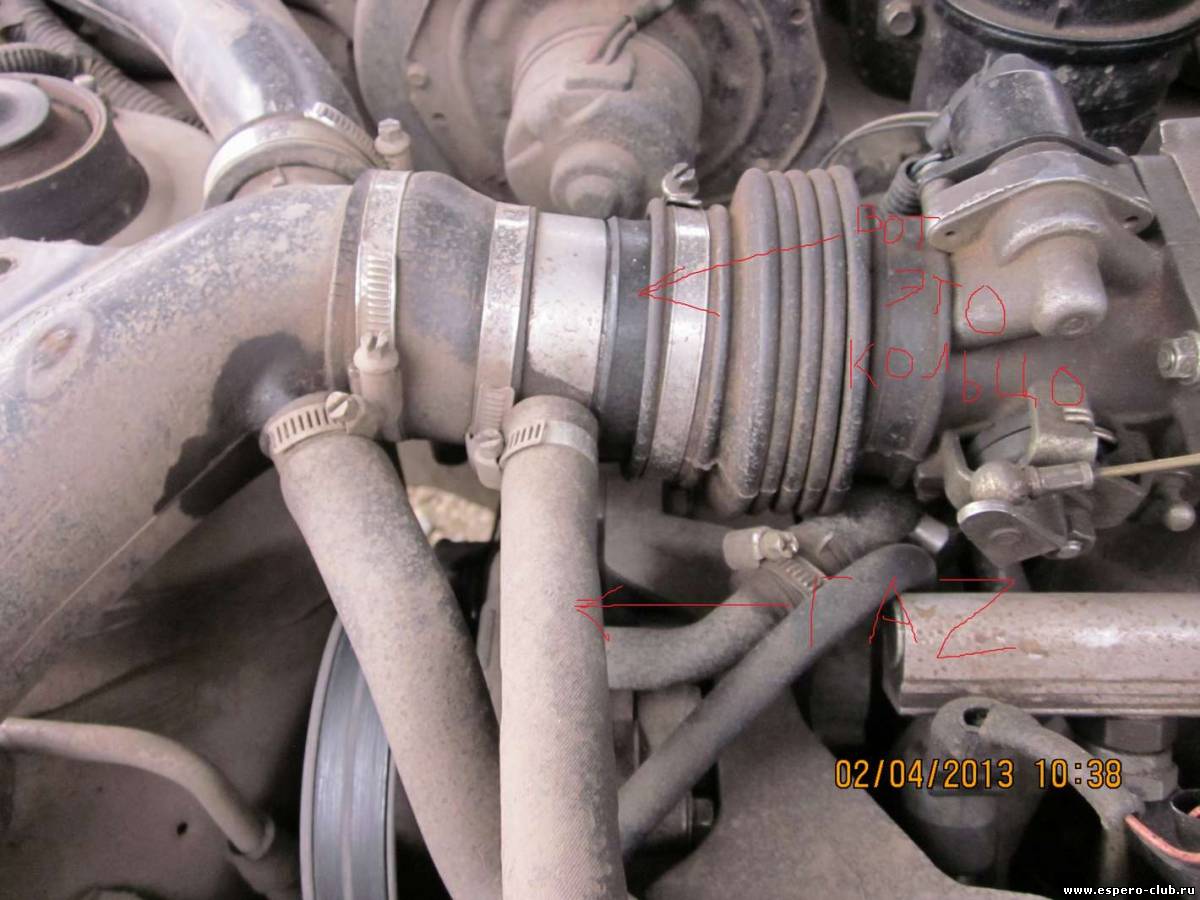

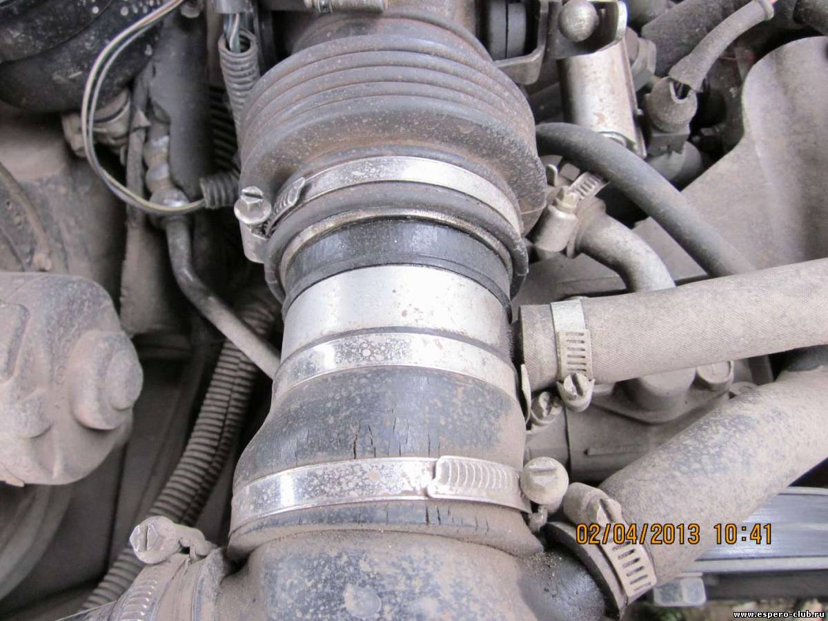

UPelmenДата: Понедельник, 01.Апр.2013, 22:24:54 | Сообщение # 103
Сообщений: 23
Всем привет. Появилась трабла. Если ехать на 4 скорости на газу более 3000 об не получается поднять. Если переключится на 3 скорость то с легкостью и 3500 и 4000 (больше не давал). Ощущение такое что нехватает газа. Менял редуктор на новый (отстраивал у газовиков) проблема осталась. Менял фильтр - эффект тот же. Оборудование 3 поколения. На бензине все хорошо. Вопрос: может это быть из-за низкого давления ОЖ? Я на пружине клапана (стравливания лишнего давления) убрал виток. Из-за этого клапана флейту менял и 2 радиатора. НО! Проверял, когда начинало тупить, останавливался и щупал редуктор- горячий пипец! А перед ним (незнаю как он называется) который стоит клапан в инее, так и должно быть? Еще стоит резика (могу фото показать) перед самым коллектором почти, как я понял через нее выходит излишек газа, она как то болтается - это тоже нормально или нет? Винт подачи газа еще после газовиков крутил, вернее откручивал до 1,5 оборота дошел, а толку нет.У кого было что-то похожее?
ТепловозикДата: Понедельник, 01.Апр.2013, 23:10:27 | Сообщение # 104
Нет, не может! У меня вообще этого клапана нет и все путем.
Фото показывай!
UPelmenДата: Понедельник, 08.Апр.2013, 17:52:48 | Сообщение # 105
Сообщений: 23
Цитата (Тепловозик)
Фото показывай!
ОК. Выкладываю. Но я так понимаю все таки газа мешине не хватает... толи клапан плохо открывается, толи с трубкой что случилось (от балона до клапана)
Должно ли это резиновое кольцо болтатся?
Добавлено (08.Апр.2013, 17:52:48)
Решение проблемы: замена магистральной трубы от балона до клапана. Оказалась забитой хней серой какой-то.
Прикрепления: 2699392.jpg (114.4 Kb) · 7251214.jpg (109.3 Kb) · 2782911.jpg (131.0 Kb) · 6792579.jpg (132.1 Kb)
Сообщение отредактировал UPelmen - Четверг, 04.Апр.2013, 01:56:46
