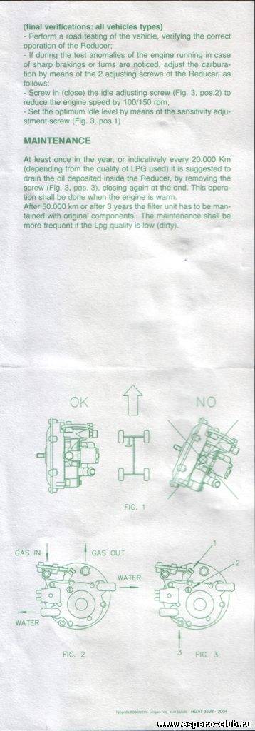

вот, с оригинала томасеттовской инструкции. читаем самый первый пункт и смотрим на первую картинку
Прикрепления: 6770482.jpg (94.2 Kb) · 5427453.jpg (68.4 Kb)
konfediratДата: Среда, 09.Ноя.2011, 13:38:27 | Сообщение # 48
Сообщений: 211
А вот теперь всё понятно.Вся инструкция пляшет от продольного расположения двигателя,хотя первоеже предложение говорит о зависимости расположения редуктора от расположения двигателя в маторном отсеке.Редуктор крепится к корпусу от крышки камеры низкого давления ( у Ловато наоборот).Если канкретный редуктор установить в перпендикулярном положении при продольном двигателе то горячие потоки воздуха будут бить покамере высокого давления перегревая её (пункт 2).Чем страшен перегрев посути этого второго минибалона объяснять не стоит.В моём случае редуктор защещен от термальных потоков втени двигателя и температура поддерживается тосолом.
