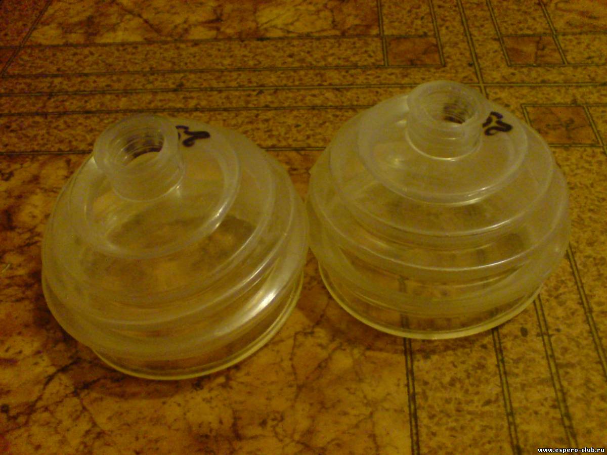

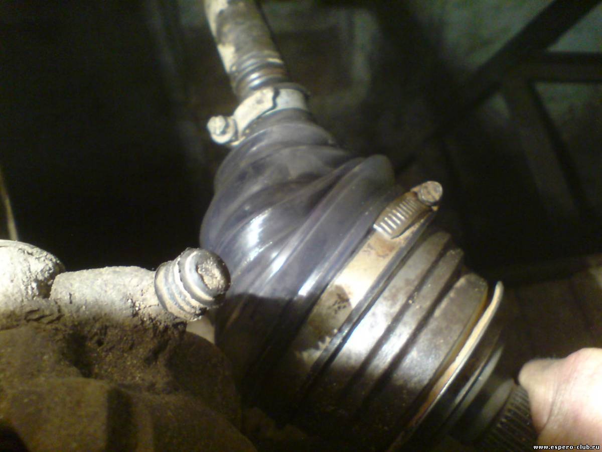

А рвутся они у тя только потому, что когда используешь пыльники от ваза не надо их так растягивать по штанге, на первой фото у тя видна первая пара канавок на валу, так должны быть видны все, вот тогда при повороте руля пыльник не будет критично натягиваться. Эт раз. Второе я использовал прозрачные пыльники, типа силикон, они лучше по качеству, чем резина для тазов. Три года вопросов нет

Quote (Timon454)
На первой фоте старый рваный пыльник как раз оригинал.Если мне не изменяет склероз стоил около 400р.Сейчас поставил от ВАЗ- 09 силикон.Он короче наших и на привод садится очень плотно.Может даже хомут не нужен.

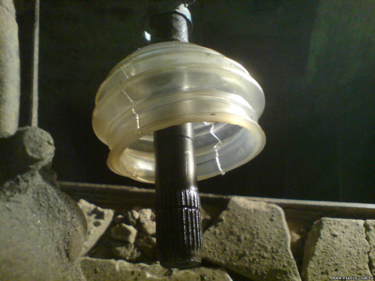

kostroma21Дата: Пятница, 06.Апр.2012, 10:26:59 | Сообщение # 9
Здесь я его заломил до упора.Как он на месте заламывается проверить не смог...упаду в яму.
