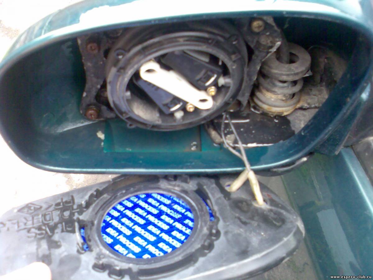

ThorДата: Среда, 28.Янв.2009, 23:00:06 | Сообщение # 12
скорее всего слетела головка поводка или обломлась, или обломился паз в который он входит.
Проверяется сниманием зеркала и осмотром:
если зеркало водилельское, то мотаешь зеркало до упора вправо-вниз, берешь отвертку и просовываешь её между кожухом (рамкой) самого зекральца и защелками на этом кожухе (рамке) и подвижной площадкой привода, потом поворачиваешь отвертку и там отщелкивается по немногу... Мнуал потом напишу с фотками, когда все менять буду.

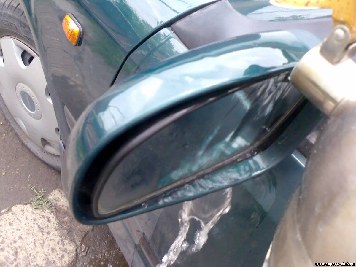

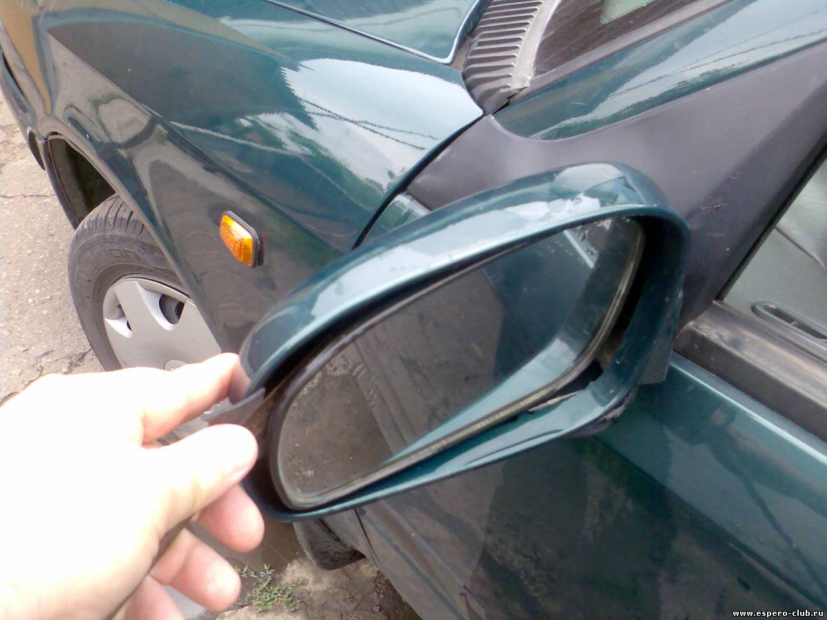

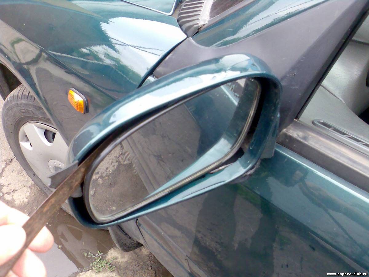

Разбирал зеркало водительское с корпуса, для этого:
С салона, кнопкой регулировки положения зеркала загнал его в крайнее правое положение.
Нагрел воду до Т около 50 градусов.
В поучившуюся щель biggrin потихоньку вылил чайник воды на зеркало с обратной стороны (в место, где оно крепится).
затем, металическую линейку вставил за зеркало и аккуратно отводя ее, поддерживая зеркало, снял его.
КРЕПЛЕНИЕ ПРЕДСТАВЛЯЕТ СОБОЙ: ШАР - (Папа), ОТВЕРСТИЕ СОЕДИНЕННОЕ С КОРПУСОМ-(Мама). Проще говоря, типа крепления корпуса зеркала М-412 к стойке.

shkaДата: Суббота, 29.Окт.2011, 15:38:02 | Сообщение # 14
Сообщений: 107
Вот так...
